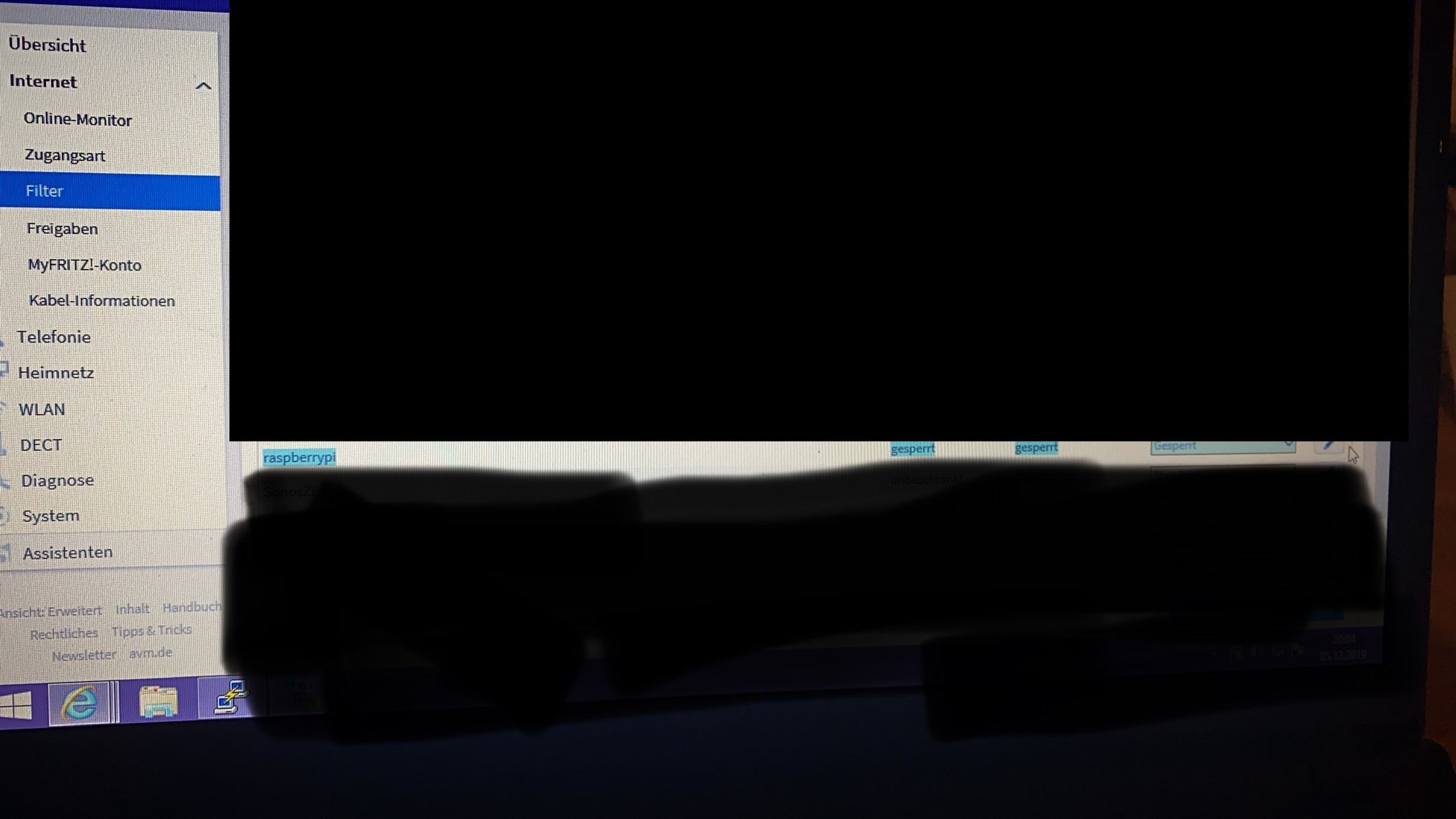

Ich habe das Problem gelöst.
Das Problem war, dass in der Fritz Box ccu3 und Raspberry in der Kindersicherung automatisch blockiert worden ist. Habe auf Standard gestellt und konnte dann alles herunterladen und installieren
Morgen gehts an die Plugins
