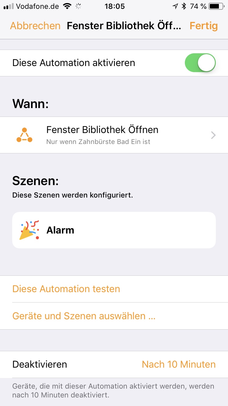

Schaltest Du den Alarm per separater Regeln wieder aus, wenn Fenster/Tür geschlossen wird? Würde ich nicht machen, der Alarm soll ja abschrecken und nicht gleich wieder aus gehen. Ich habs so eingestellt, dass alles wieder nach 10 Minuten aus geht.

Und da dann auf Deine Regeln(n) gehen und eine Bedingung hinzufügen ?
Ganz einfach mit der Eve App.
Eingeschaltet wird diese Energy automatisch, wenn der letzte das Haus verlässt oder wenn meine Nachttischlampe (Hue Go) aus geht oder wenn ich dem HomePod sage „gute Nacht“ oder halt manuell ?. Der erste der morgens ins Bad kommt schaltet diese dann manuell aus. Weiterhin wird sie ausgeschaltet, wenn irgendwer zu Hause ankommt.
Das geht so erstmal auch nicht. Ich nutze zur Scharfschaltung der Anlage noch eine Eve Energy. Bei jeder Alarmregel der Fensterkontakte hab ich in Eve noch die Bedingung hinzugefügt, „nur wenn die Eve Energy an ist“ (ist bei mir im Bad plaziert, dran hängt die elektrische Zahnbürste ?).
