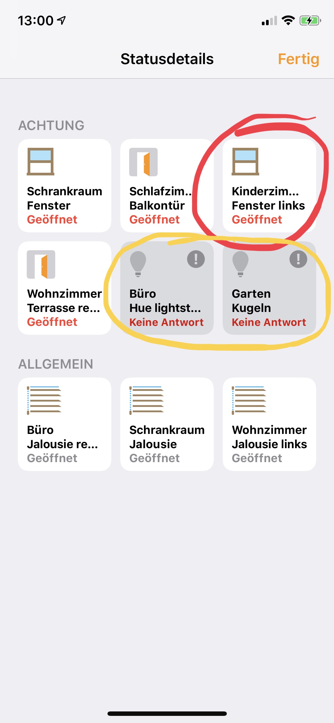

@updwind_anderl: die Fensterkontakte sind KNX-Kontakte, die per homebridge eingebunden sind (das sind die Leuchten aber auch, und die funktionieren anstandslos)
@DSChumacher2014:
Genau das ist mein Workaround. Ich habe nur die Fenster in den "bevorzugten Geräten" und bekomme damit angezeigt, wenn eines offen ist. Von der Systematik der Home App ist das aber sicher so nicht gemeint, da ich durch die vielen Fenster den Platz für die wirklich bevorzugten Geräte blockiere... außerdem wäre es ja viel "benutzerfreundlicher" (und vermutlich so auch gedacht) wenn im Kurzstatus stehen würde "Fenster (Badezimmer) geöffnet" und ich nicht die Liste aller Fenster "durchscrollen" müsste um das eine geöffnete zu finden.
Bei den Lampen muss ich ja auch nicht alle in den "Bevorzugten Geräten" aufnehmen um die eine leuchtende zu finden, sondern das System zeigt - vernünftigerweise - im Kurzstatus an "Licht (Badezimmer) an".
An der Priorisierung kann/darf es eigentlich auch nicht liegen, da auch wenn sonst nichts im Kurzstatus angezeigt wird, die geöffneten Fenster trotzdem nicht angezeigt werden.
Zuletzt: alle Fenster haben in den Einstellungen unter "Status und Mitteilungen" den Schalter "Im Status anzeigen" gesetzt.
Maz: Die Eve App nutze ich zwar für die Einrichtung udgl. aber zur Statusanzeige gefällt mir das Konzept der Home-App eigentlich ganz gut - wenn sie halt nur die wichtigen Dinge auch im Kurzstatus anzeigen würde
Zusammenfassen stellen sich mir folgende Fragen:
- Wer oder was bestimmt, was im Kurzstatus unter Details im obersten Bereich "ACHTUNG" dargestellt wird?
- Werden bei euch Geräte, die im "ACHTUNG" Bereich unter Details angezeigt werden auch im Kurzsstatus angezeigt?
- Könnte es ein Fehler in der Home App sein, dass die unter "ACHTUNG" dargestellten Geräte nicht auch im Kurzstatus angezeigt werden?
- … oder mache ich irgendetwas falsch?
