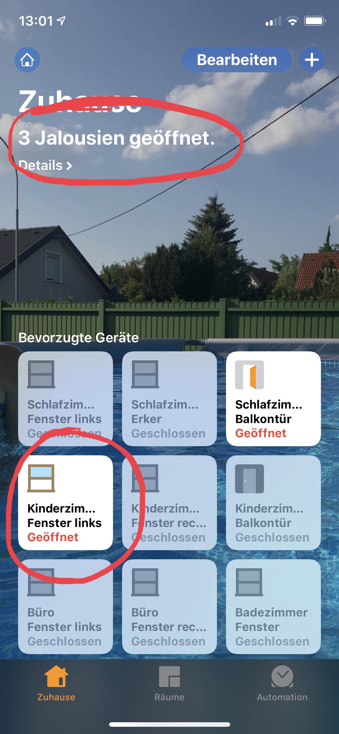

    ich habe an meinen Fenstern Homekit-Kontakte angebracht, die auch anstandslos funktionieren. Soweit, so gut!
    Leider zeigt mir die Home App in der Zuhause Übersicht ein geöffnetes Fenster zwar unter Details - sogar in Abschnitt "Achtung" ! - an, unterschlägt mit das geöffnete Fenster auf der Übersichtsseite selbst!
    Dieses Verhalten ist für mich nicht nur unlogisch sondern sogar "gefährlich", da wichtige Warnungen "unterschlagen" werden.
    Weiß jemand warum das so ist - und fast noch wichtiger wie man dieses Verhalten üben kann?
  • Die Fenster haben den Schalter "In Favoriten anzeigen" gesetzt und werden unter "Bevorzugte Geräte" auch korrekt angezeigt... trotzdem wird in der Zusammenfassung oberhalb der "Bevorzugten Geräte" nicht angezeigt, wenn ein Fenster geöffnet ist.
    Wenn eine Lampe eingeschaltet ist wird das korrekt in der Zusammen in der Übersicht ganz oben, in den Details und ggf. unter den bevorzugten Geräten angezeigt. Die Fenster werden nur in den Details und unter den bevorzugten Geräten angezeigt.
    War muss ich einstellen um sich geöffnete Fenster in der Zusammenfassung angezeigt zu bekommen?

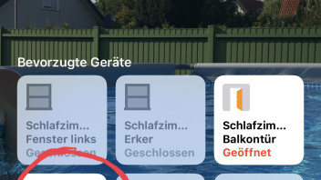

    Am ersten sieht man die "Zuhause" Anzeige und dass im Kurzstatus nur die 3 geöffneten Jalousien erwähnt sind (da wäre genug Platz um die geöffneten Fenster / & Türen auch anzuzeigen!). In den Bevorzugten Geräten habe ich die Fenster aufgenommen, und da wird korrekterweise das offene Kinderzimmerfenster angezeigt.

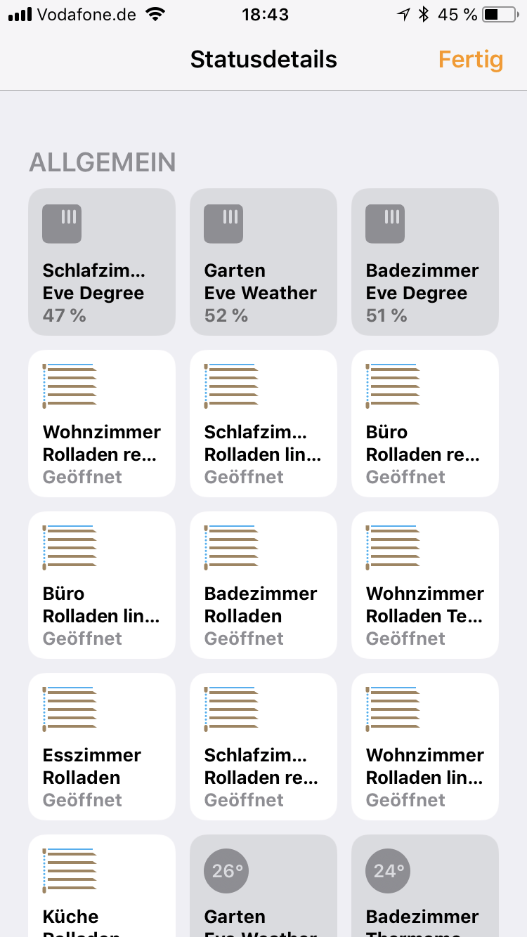

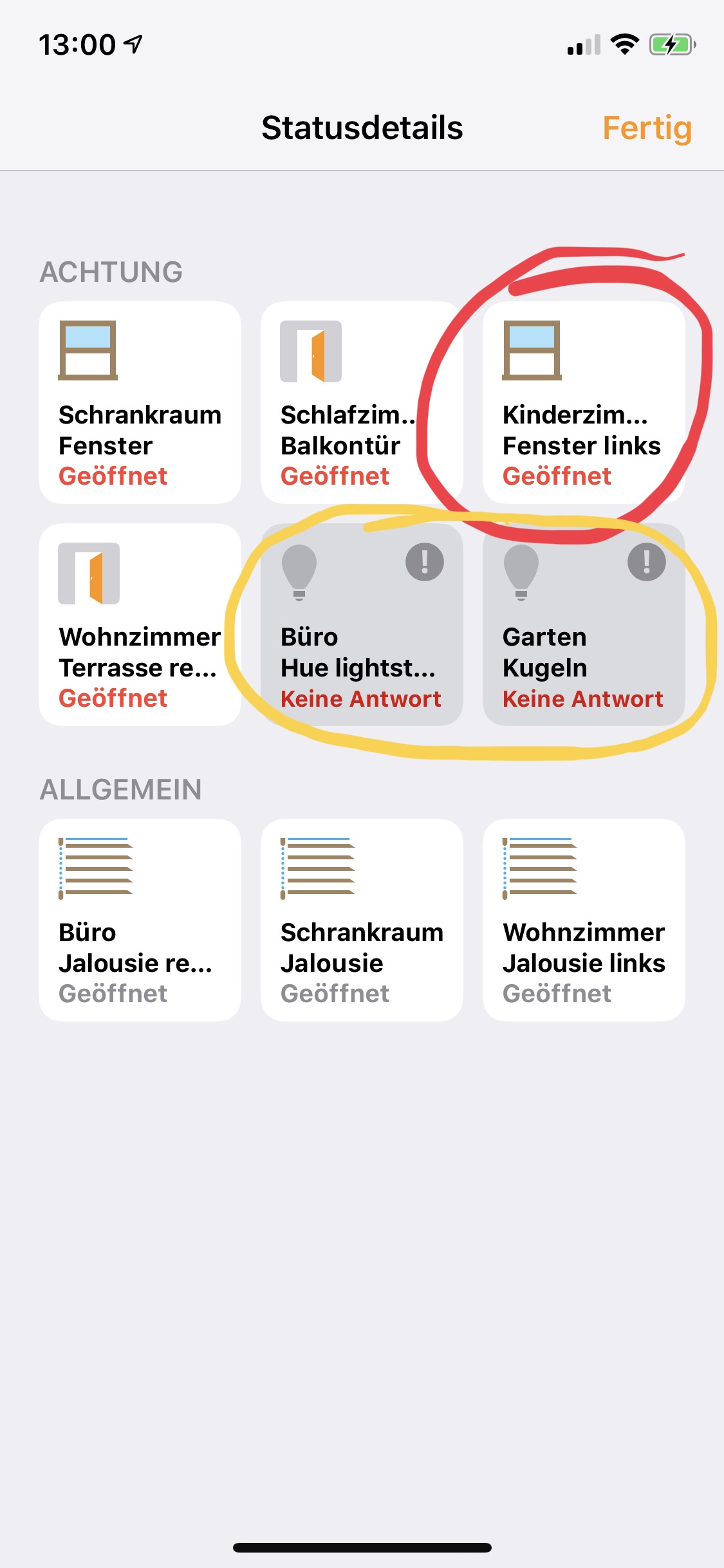

    Der zweite Screenshot zeigt die Detailanzeige und dass hier (neben den im Kurzstatus erwähnten drei Jalousien) auch die geöffneten Fenster & Türen (korrekt, und sogar im Abschnitt ACHTUNG) angezeigt werden.
    WARUM aber zeigt mir die Home-App die Informationen aus dem ACHTUNG Bereich nicht im Kurzstatus an???
    Was auch zu sehen ist: ggf. liegt es gar nicht an den Fensterkontakten sondern daran, dass der gesamte ACHTUNG Bereich nicht im Kurzstatus angezeigt wird. Um das zu demonstrieren, habe ich die Hue-Bridge ausgesteckt. Das System zeigt daraufhin - korrekterweise - an, dass die HUE-Geräte nicht erreichbar sind, aber auch dies Info schafft es nicht in den Kurzstatus... Warum??? Was mache ich nur falsch? ;)

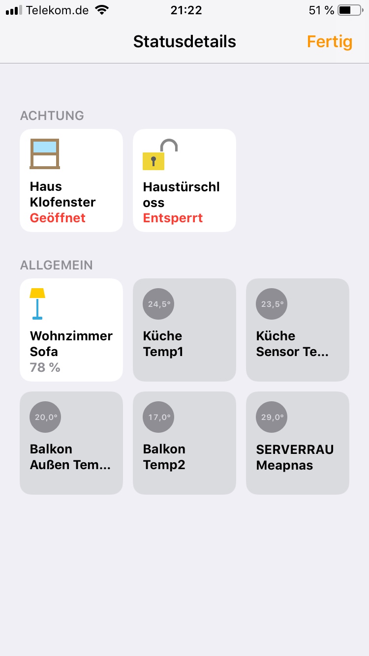

  • Hm, ich arbeite mit dieser Zusammenfassung eigentlich gar nicht, da ich mir auch nicht erklären kann, was da angezeigt wird. Für eine schnelle Überprüfung nutze ich die Statusdetails, die kann man ja sehr schön definieren.
    Und ja, geöffnete Kontakte werden als "Achtung" in den Statusdetails angezeigt. Gleiches gilt für alle nicht erreichbaren Geräte, einschließlich Hue Lampen.
