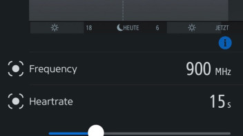

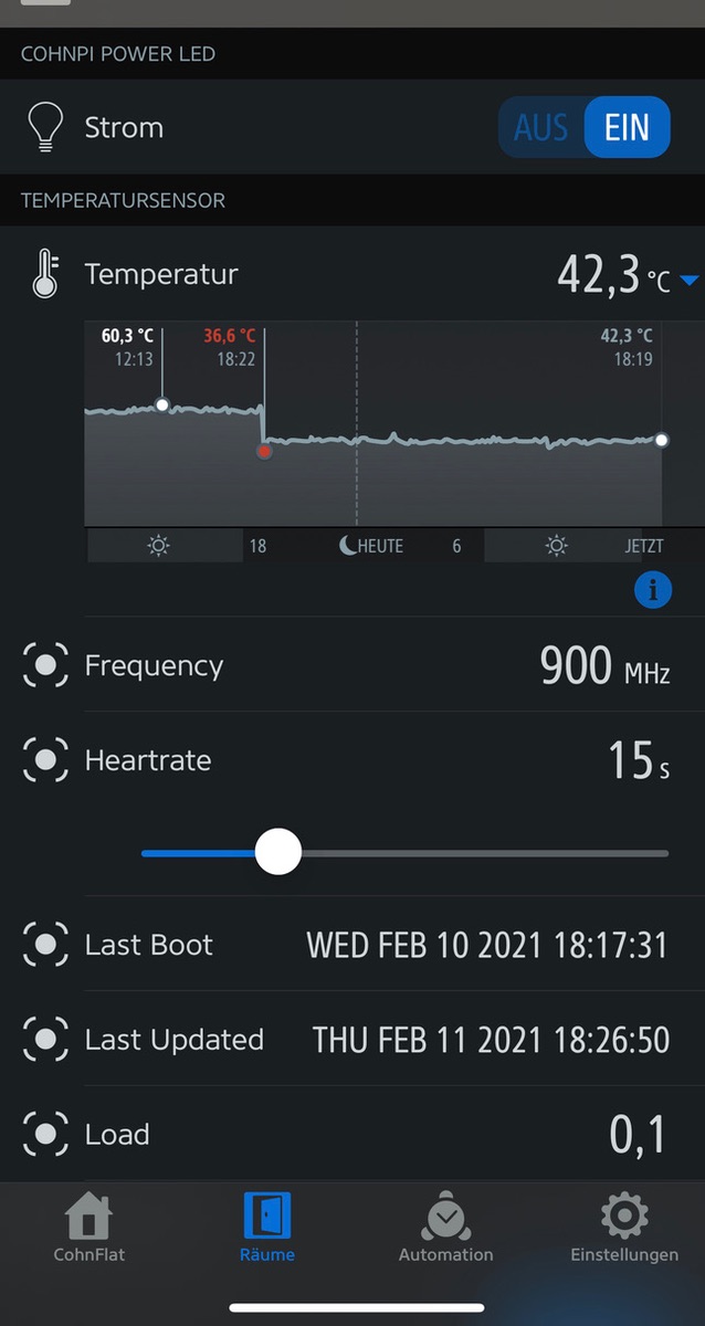

    Die Einrichtung ist zwar für einen Anfänger (bin auch einer...;)) ein bisschen tricky, aber ich empfehle gerne das Plugin "Homebridge RPi".
    Damit kann die Temperatur des Raspi u.a. in der Home-App, aber auch in der Eve-App angezeigt werden, die dann auch noch einen Verlauf bietet.
    Der Knick, den man im Beispiel-Foto sieht ist der Zeitpunkt des Umbau von dem Standard-Gehäuse auf eines von Flirc. ;)
