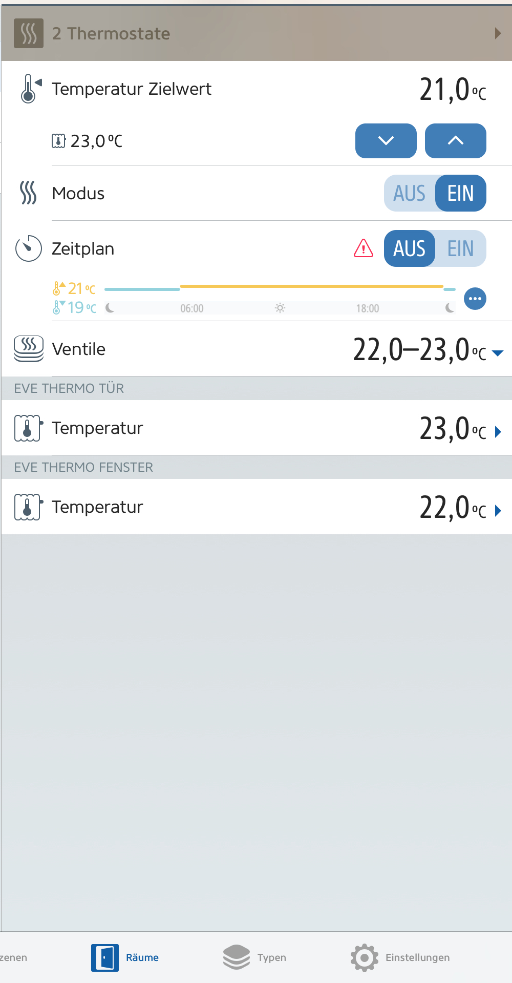

Vestehe ich, aber bei mir ist die Korrektur auf null, also sollte doch die gemessene und die eingestellte Temperatur gleich sein. Ist sie aber nicht.
Ventil ist übrigens 12% geöffnet.
Ich habe mal eine Frage. Bei meinen Thermostaten ist 21 Grad eingestellt und der Offset ist auf Null. Im Zimmer hat es jetzt auch genau 21 Grad. Also eigentlich perfekt. Warum misst der Thermostat dann aber 22 Grad und das Ventil ist offen? Versteht das jemand?
Wie geschrieben, Temparatur im Zimmer ist genau richtig, ich möchte das halt nur mal verstehen.

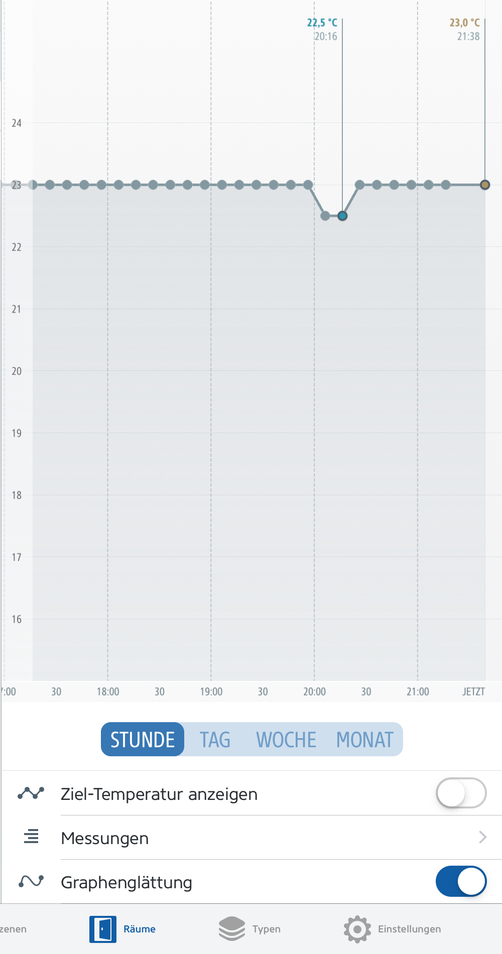

Bei mir sieht das so aus.
Auf Seite 3 oder 4 hier im Forum steht das Ventil mit Prozentwerten, also 23% geöffnet oder so. Ich bekomme aber die Prozentwerte nicht her, nur eine Temperaturanzeige bei den Ventilen.
Dein Beitrag #62
Bei den Ventilen steht im Moment 20,0-20,5 Grad. Wo bekomme ich denn die Prozentwerte, wie auf Seite 3 oder so beschrieben?

Warum zeigt die App heizen an wenn es doch viel zu warm ist?
Danke, dann schau ich jetzt ob mein Zeitplan greift. ![]()
Danke Steph. Hatte ich zwar gelesen, aber jetzt erst verstanden glaube ich. Das heißt, bei Modus aus heizt das EVE mit und ohne Zeitplan nicht? Richtig?
Dann bin ich natürlich auch erst mal auf die falsch gemessene Temperatur reingefallen
, dass das nicht geändert wird verstehe ich nicht. Jetzt mache ich mal weiter und schaue was meine Heizung mach wenn ich gleich heimkomme.
Hallo, ich hab mir jetzt auch die EVE Thermostate zugelegt. Die Einrichtung und Installation ging leicht von Statten, aber nun habe ich ein Verständnisproblem. Trotzdem ich die Zieltemperatur auf 21 Grad eingestellt habe, heizt EVE immer weiter und dreht nicht ab. An was könnte das liegen?
Die andere Frage, was bewirkt der Schalter Modus an/aus (wird bei aus nie geheitzt? Muß wenn ich eine Zeitplan erstelle der Modus auf an oder aus sein. Irgend wie verhält sich das Ding bei mir etwas seltsam. (bzw. ich versteh es nicht)
Ich will einfach nur eine konstate Temparatur halten, wie geht das. (Korrekturwert mal außen vor)
