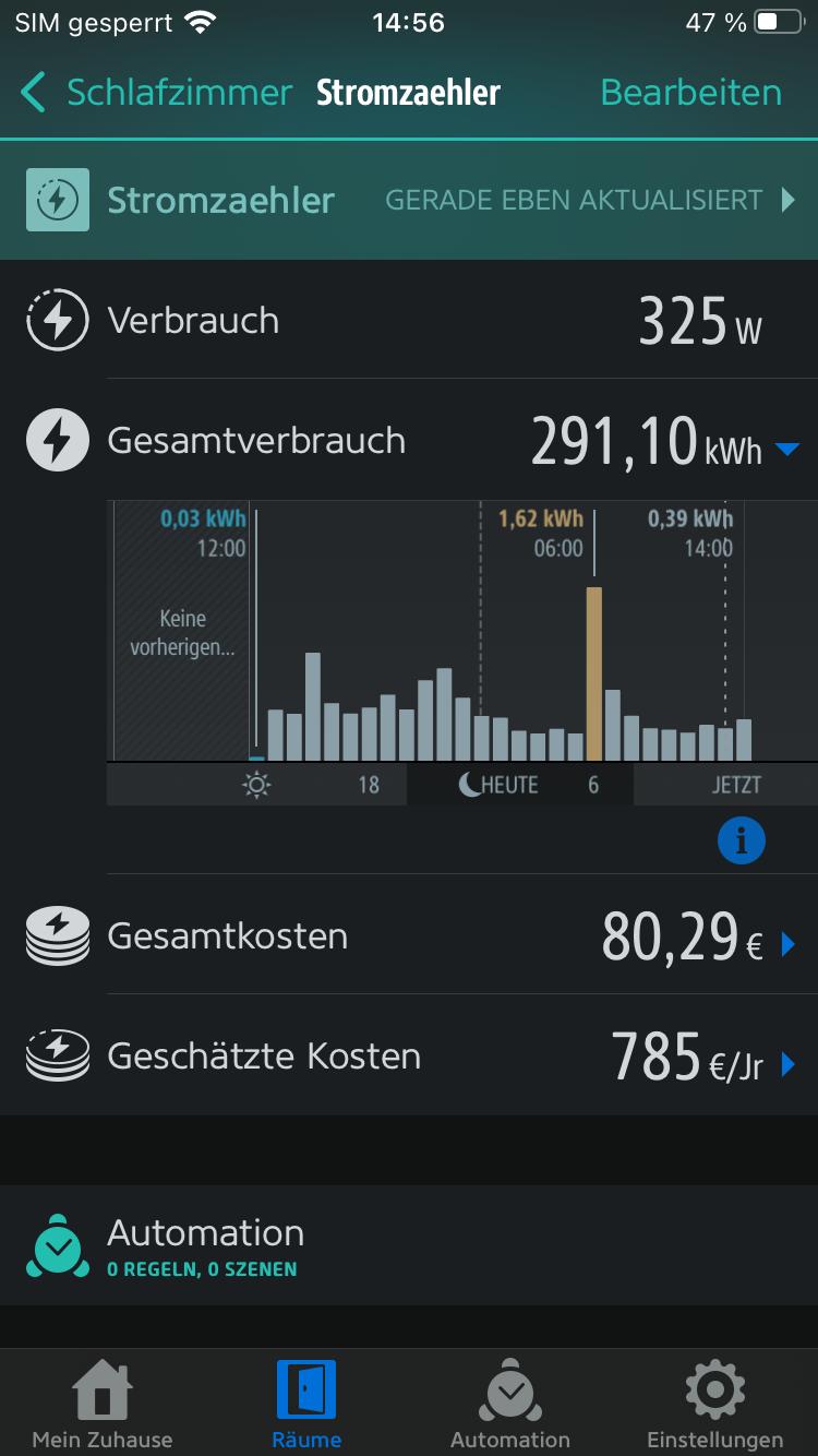

Guten Abend zusammen,
ich würde das Thema gerne nochmal aufwärmen da ich seit 2 Wochen ein digitalen Stromzähler haben (kein Smartmeter) diese digitalen Stromzähler verfügen in der Regel über eine optische Schnittstelle zum auslesen von interessanten Daten.
Hierfür benötigt man in den meisten Fällen aber einen PIN seines Messtellenbetreibers um zum einen die "schützenswerten Daten" freizuschalten (Aktuelle Leistung und kWh Verbraucht mit Nachkommastelle), desweiteren hab ich auch den PIN dauerhaft deaktiviert.
Das ist alles etwas frickelig da man die Dinger Blitzdingsen muss (Taschenlampe, Handy LED).
Meine ersten Ausleseversuche habe ich mit dem Volkszähler, einem RPI und und dem Lesekopf von Hichi gemacht, dass lief soweit aber ich wollte eigentlich in die Richtung Home App um die Werte für aktuellen Verbrauch und die gesamt kWh zu sehen.
Ich bin dann auf einen WIFI Lesekopf umgestiegen, da läuft Tasmota drauf mit einer selbst komplilierten FW kann man das ganze um die Smartmeter Funktionalität erweitern:
Ich hab dann auch mal MQTT konfiguriert und siehe da:
und jetzt kommen wir an den Punkt wo ich eure Hilfe gebrauchen könnte, wie bekomm ich den Spaß in die Home App?
Das hier kann nicht explizit irgendwas mit Leistung und Verbrauch (Apple hat da halt noch nix):
https://github.com/arachnetech/homebridge-mqttthing/
Aber wie bekomm ich jetzt Power_curr und Tariflos (Lol dem muss ich mal umbennen) irgendwie in der Home App bereitgestellt? mqtthing kann fakegato das machts nochmal doppelt interessant.
Gibt es da kein homebridge plugin welches einfach ähnlich wie Lux einfach nur eine Schaltfläche anzeigt und darunter ein Value (W bzw. kWh) darstellt?
https://www.npmjs.com/package/…r-consumption-log-tasmota
Das hier wirkt interessant ist aber für ein Sonoff (Itead) device gedacht, evtl. kann man das umfrickeln?
Btw. wenn jemand lust hat mitzuspielen den USB Lesekopf kann ich abgeben, ich brauch nur die WIFI Variante.
Help please
Gruß X23
Hi,
so das ganze funktioniert jetzt, mit mqttthing hab ich das ganze via Outlet gelöst, die Teleperiod für den Lesekopf hab ich auch 10 Sekunden heruntergesetzt und in der EVE App hab ich jetzt den Zähler mit aktuellen Leistungswerten (Watt) und dem Gesamtverbrauch (kWh).
Gruß X23
