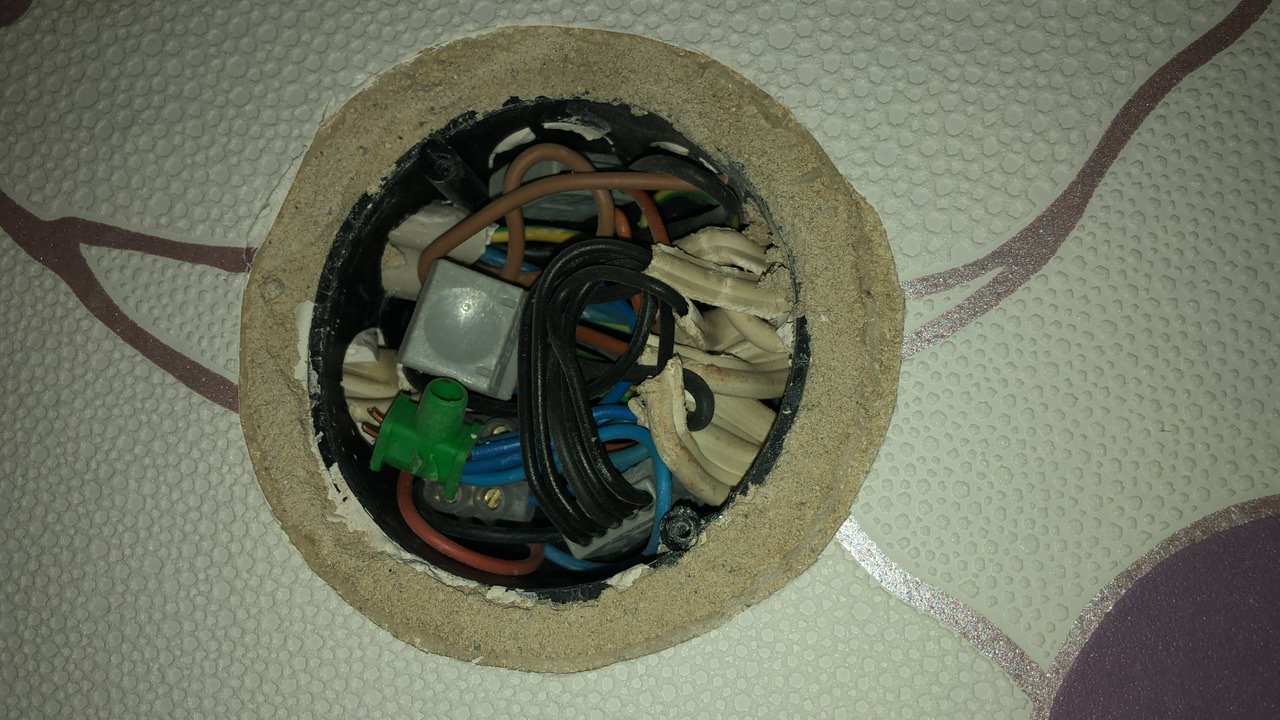

Also ich habe heute nochmal einen Anlauf gestartet und die Dose aufgemacht. Aber nach dem ich sah wie vollgestopft die ist habe ich gleich wieder aufgegeben. Da m kriegt man keinen Finger rein, geschweige denn einen Shelly und noch paar wagoklemmen.

Stimmt du hast recht! Hatte ich Tatsächlich auch schon dran gedacht aber dazu müsste ich die Tapete an der Stelle abpulen
SmartHome Hank was mich wundert. Die verteilerdose ist auf der rechten Seite bei den Lichtschaltern am rolladen.
die Schalter des rolladen sind allerdings auf der Linken Seite.Also ist dort evtl nicht zwangsläufig die Verkabelung für den rolladen?
da es von Vorhängen verdeckt ist würde ich das kreisrund ausschneiden und dann wieder dran kleben die Tapete aber auf Verdacht will ich das auch nur ungern machen -

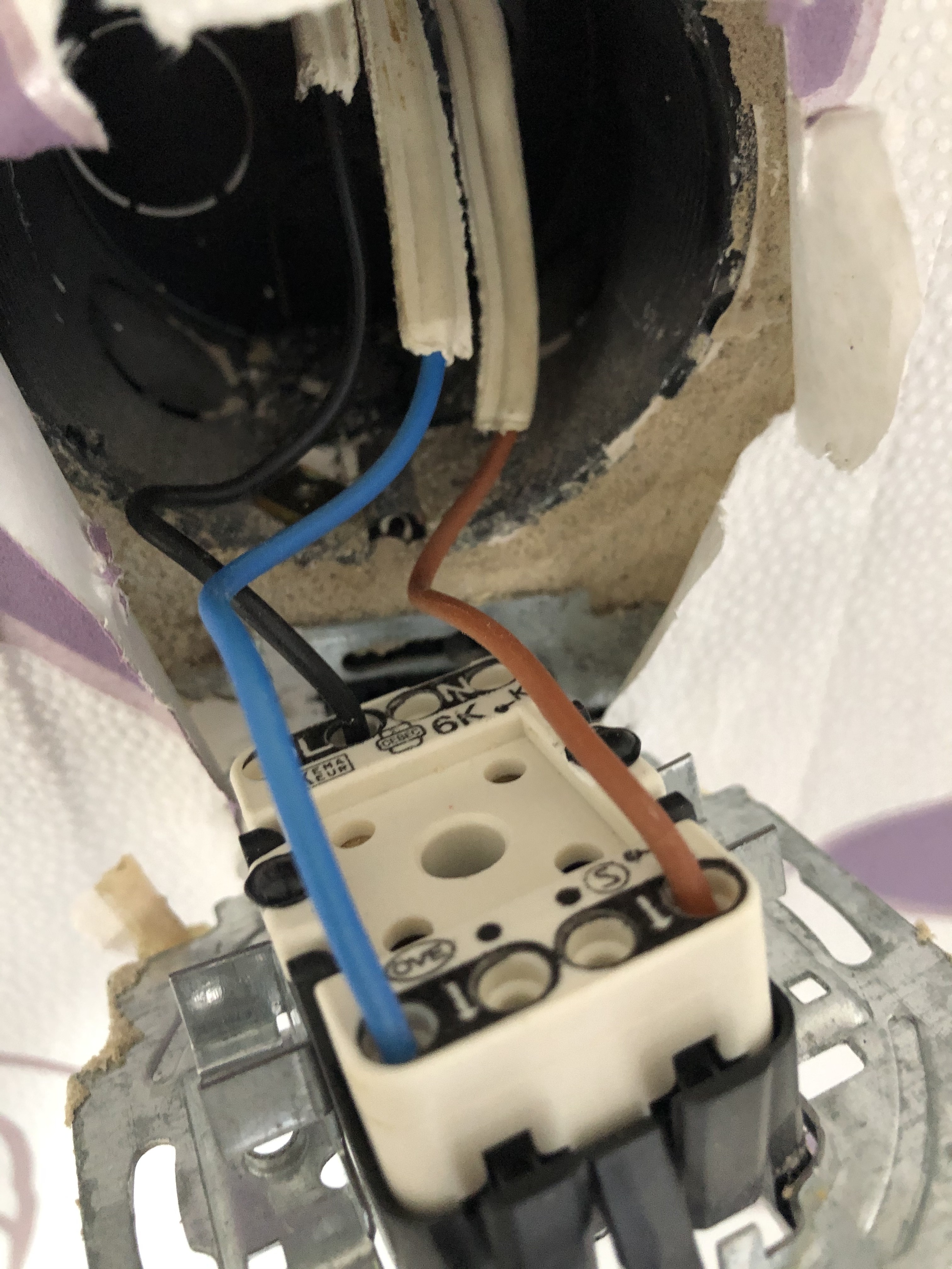

Jetzt habe ich voller Vorfreude einen Shelly 2.5 für den Rollladen bestellt und wagoklemmen, mache die schalter ab und stelle fest das dort kein neutral Leiter ist ...
bin die ganze Woche halt nicht zuhause gewesen und deshalb schon alles bestellt damit ich heute Abend anfangen kann. Sonst hätte ich das vorher geprüft ... -

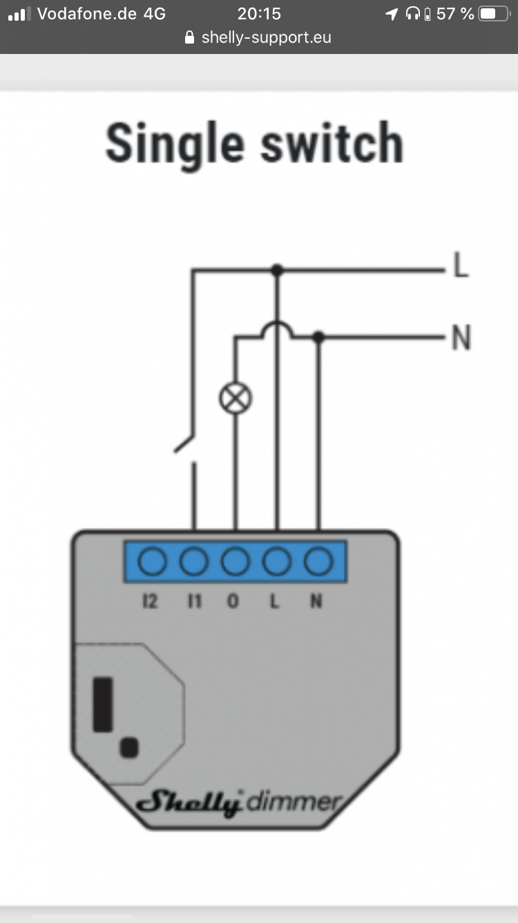

Aus gegebenem Anlass bei mir. Es gibt jetzt auch einen shelly Dimmer !
https://www.google.de/search?q…#lbl=OVERVIEW&pie=plaji-i

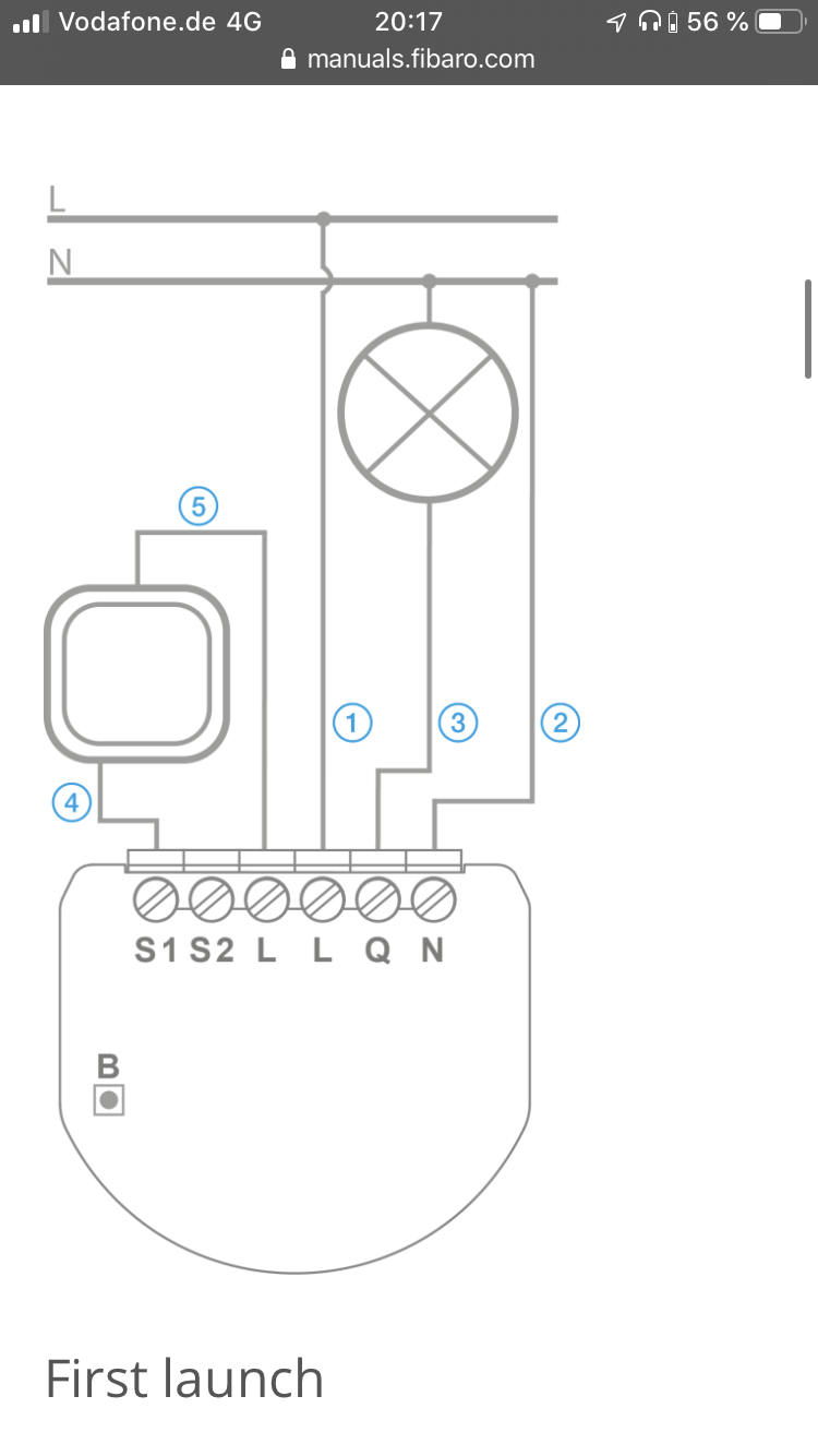

Mal eine Frage zum Verständnis an die Elektriker hier. Die Verdrahtung des fibaro und des Shelly Dimmer ist doch die gleiche. Nur das beim fibaro die Phase nicht direkt in den Schalter geht, sondern erst über den fibaro geschleift wird und dann in den Schalter. (Meine den manuellen Schalter)Oder liege ich falsch ?
ps: was sehr interessant sein könnte ist das es sogar eine Version gibt die keinen neutral Leier braucht. -
Kann ich als Laie sehr gut nachvollziehen. Da kommt man echt ins schwitzen
Ok also genauso tief wie bei mir schätze ich.
Bei mir ist das mit dem neutral Leiter nur ein wenig anders. Er geht nur zum Schalter und nicht weiter wie bei dir.
Ich erklär es mir so das er bei dir zur steckdose geht und bei mir an der Lampe eh ein neutralleiter da ist?
Oder ist das ein Problem ? -
Ich denke ich hab die Schaltung an sich verstanden, fürchte allerdings das das vom Platz nicht passen wird.
Die Alternative die Ja genannt wurde wäre den Schalter bei der Lampe zu verbauen. Das würde gehen, aber dann ist wenn man die gute Funktion leider weg, das er immer noch mit Strom versorgt ist, sollte man manuell per Schalter das Licht ausmachen.
Hey DJay ich wollte mal horchen wie deine langzeit Erfahrung ist. Die Schaltung habe ich dank der Tipps hier und auch zu guter letzt mit deiner zusammenfassung denke ich verstanden.
auch wenn es bei mir eher ein Gerät mit dumm funktion sein muss.Kannst du dich evtl noch erinnern wie tief deine Dose ist ?
Ich habe weit weniger Kabel und kann mir bei besten Willen nicht vorstellen wie ich dort einen fibaro o.ä. Und noch zusätzlich Wago klemmen reinbekommen soll. Da ist echt kein Platz da der Schalter selbst schon viel Platz einnimmt -

und der blaue ist dann minus und ich könnte dort einen smarten Schalter abschließen wenn er rein passt?
Ich habe es allerdings nicht geschafft die Kabel aus dem Schalter zu bekommen.Nun gibt es aber keinen HomeKit fähigen Dimmer Schalter. Der fibaro Single Switch kann das nicht.
ps: wenn man dann das Licht am schalter direkt ausschaltet hat der fibaro doch immer noch Strom um geschaltet zu werden oder?
