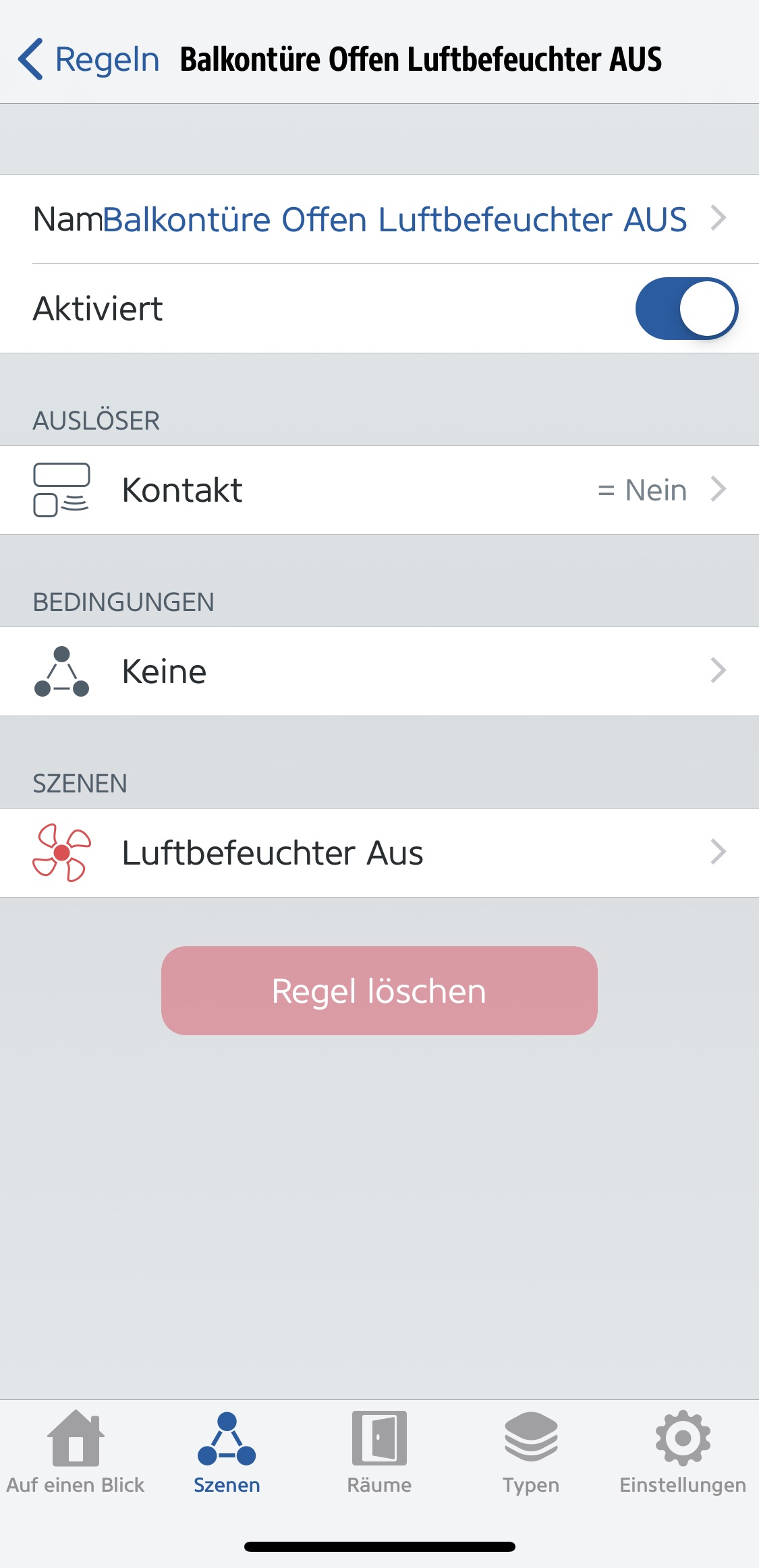

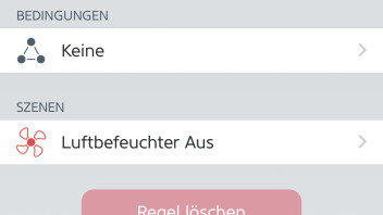

    Der Luftbefeuchter funktioniert jetzt seit gestern einwandfrei.
    Nun habe ich im eve App die Regel für das ausschalten erstellt.
    Gestern funktionierte Sie und heute nicht mehr. Ich habe das ATV x neu gestartet, es stellt den Switch nicht mehr aus oder ein.
    Im Anhang habe ich die Regel, welche unter Testen auch funktioniert.
    Brauche ich hier einfach wieder Zeit, dass es läuft?

    ATV4 einmal neunStarten und siehe da, alles funktioniert ;-).
    Wie ich nun heraus gefunden habe, musste ich kurz bei jeder veränderung kurz neu starten.
    Jetzt wo mir das bewusst ist, kann ich mir das auch merken so.
    Danke euch nochmals. Der Luftbefeuchter funktioniert wie er muss.

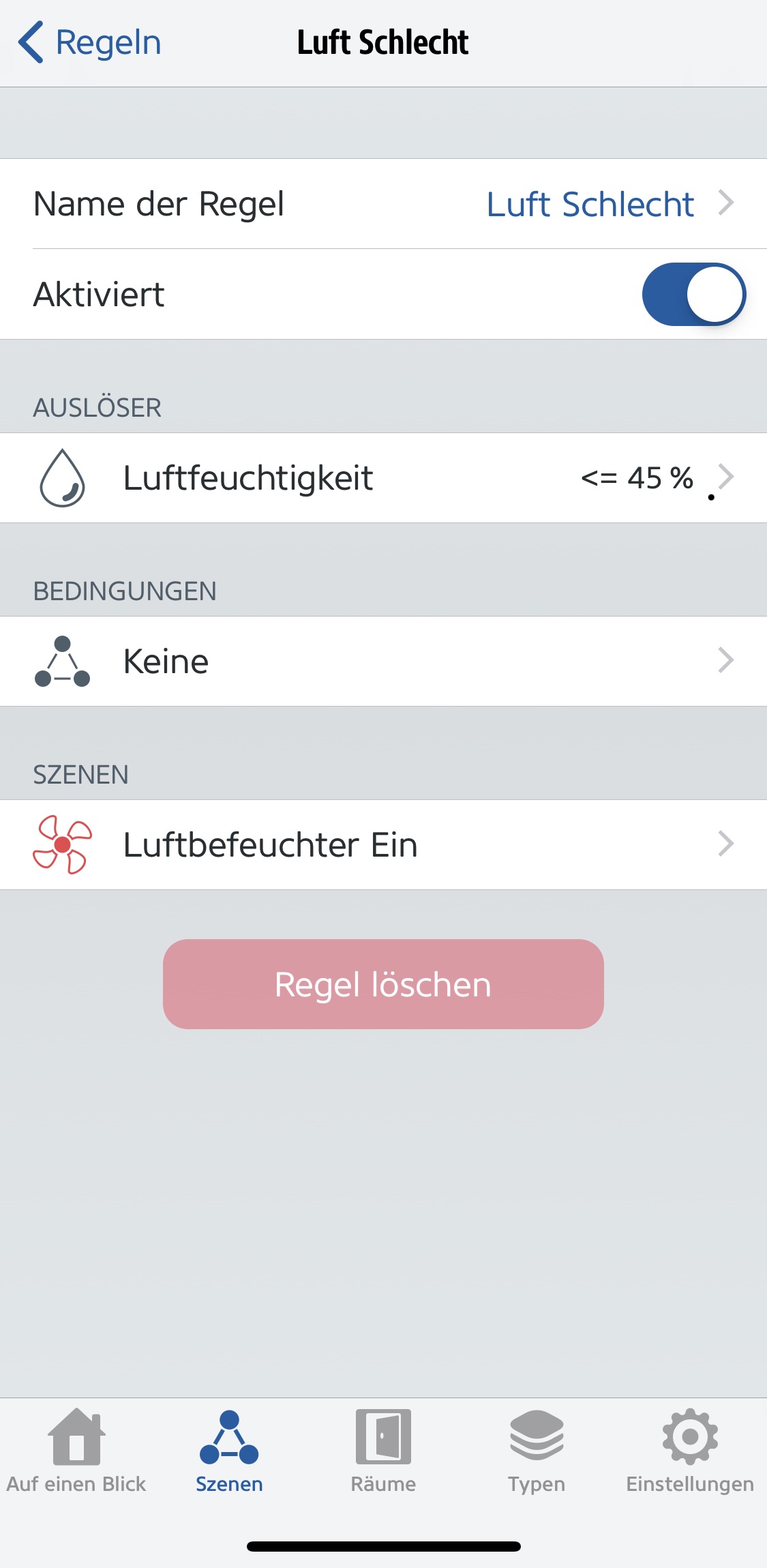

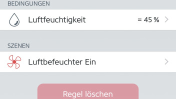

    Wie kann man das herausfinden, ob wann die messungen durchgeführt werden?
    Beim ausschalten ändere ich einfach auf 55% und natürlich auf >= das er abstellt.
    Hast du per zufall was eingestellt, das wenn du die Balkontüre öffnest oder ein Fenster, dass der Befeuchter dann abstellt?
