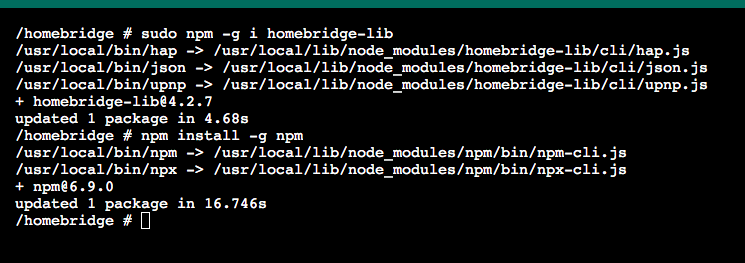

Also ich gebe den Befehl im Terminal Container ein und dann kommt das heraus, wie im Bild hier.
Danach bleibt der fehler bestehen, es kann auch nicht neu gestartet werden.
Sorry vergessen zu schrieben...:-(
Habe ich schon x mal probiert, funktioniert aber nicht.
Es kommt auch keinen fehler. Mit dem code: sudo npm -g i homebridge-lib habe ich es versucht.

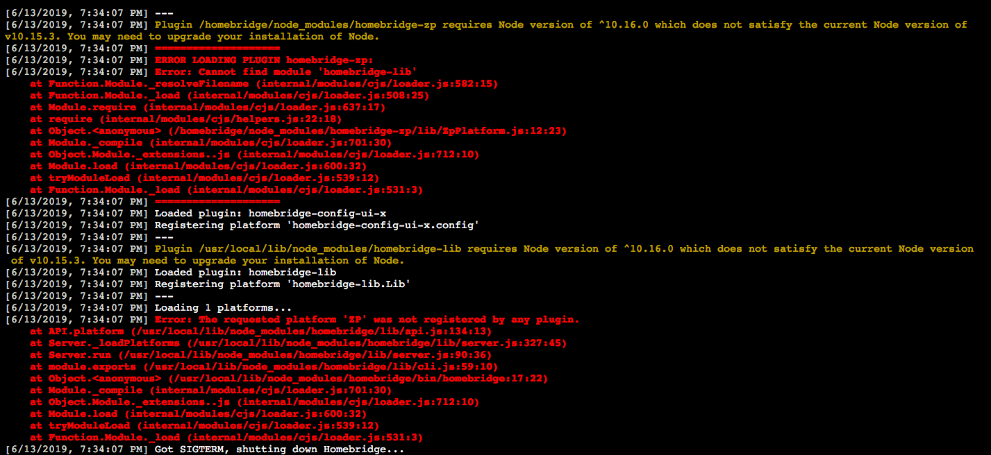

Hi sschuste
Ich habe es installiert, aber irgendwie kommt immer noch eine Fehlermeldung wegen dem .lib.
Hat jemand einen Tipp?
Habe den gleichen fehler wie M240-Swiss
Und Installiert habe ich es wie @Tuxnet

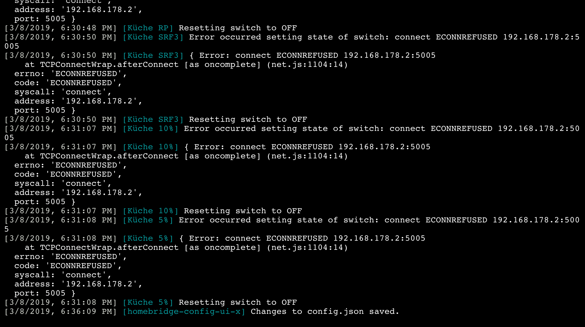

Guten Abend
Ich habe soeben festgestellt, das zur Zeit nur. Der Taster Ein/Aus funktioniert.
Alle anderen wie +-, 10% und 5% sowie direkt auf einen Sender Starten gehen nicht mehr.
Auch das Starten und Beenden mit der Sonos App brahte keine besserung.
Muss man da noch etwas mehr unternehmen?
Plugin Homebridge-ZP hat die FW 0.3.12
Plugin http Switch hat die FW 0.5.22
Fur ein Feedback wäre ich sehr Dankbar
