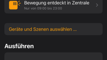

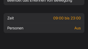

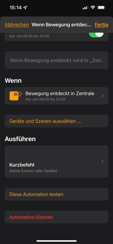

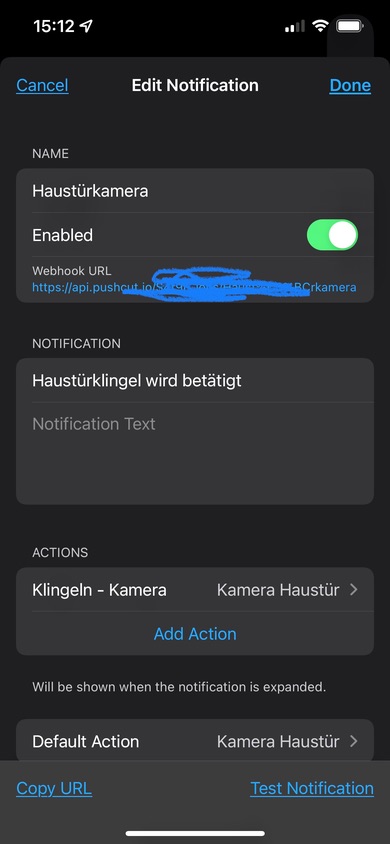

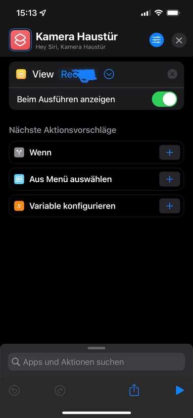

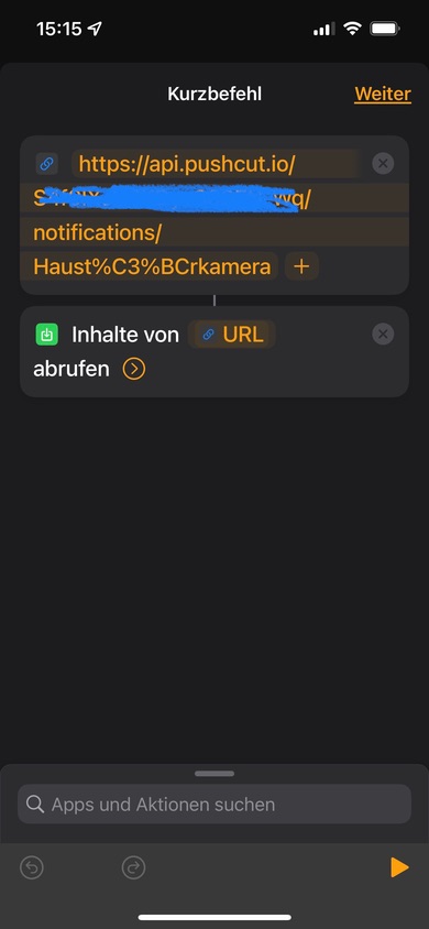

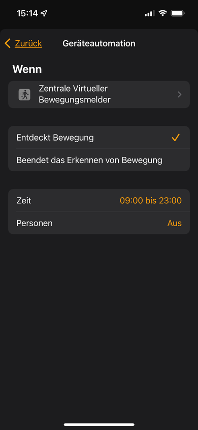

Ja, an sich habe ich alles nach Anleitung eingerichtet und geprüft. Ich hoffe, dass ich nichts übersehen habe. Ich füge mal ein paar screenshots aus Pushcut, Kurzbefehlen und der Automation. Der virtuelle Bewegungsmelder war nötig, weil der Klingelsensor in Homekit nicht ausgewählt werden kann Also lasse ich in Raspberrymatic die Klingel einen virtuellen BM auslösen, der auch in Homekit-Automationen eingebunden werden kann.
Die Pushcut-Nachricht tippe ich allerdings nicht jedesmal an; das soll ja gerade autiomatisiert werden … Ist das etwa deie Lösung meines Problems? Das muss ich mal ausprobieren …

kann mir vlt. jemand sagen, warum in meinem Fall ein Kurzbefehl nicht mit Pushcut in Gang gesetzt werden kann? Über die SuFu bin ich leider nicht fündig geworden.
Ich betreibe Homekit in NodeRed mit diversen Geräten von versch. Herstellern und habe u.a. eine (nicht homekit-fähige) Kamera von Reolink (RLC410) über homebridge in mein Apple-Zuhause eingebunden. Nun wollte ich erreichen, dass das Kamera-Bild bzw. die Kamera-App automatisch auf meinem iPad geöffnet wird, sobald es an der Haustüre klingelt. Dazu habe ich diese Anleitung befolgt: https://smartapfel.de/eigene-h…en-mit-kamera-livestream/
Leider funktioniert es bei mir nicht, weil die Pushcut-App offenbar nicht den Kurzbefehl ausführt, den ich hierfür angelegt habe und der die Homecam-App mit dem Befehl ViewCam startet. Der Kurzbefehl als solcher funktioniert, nur eben nicht über Pushcut. Die textliche Pushcut-Nachricht wird über die Home-Automation erfolgreich versandt …

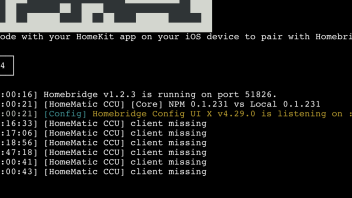

Im Logfile von Homebridge steht nun „client missing“, siehe Screenshot:
