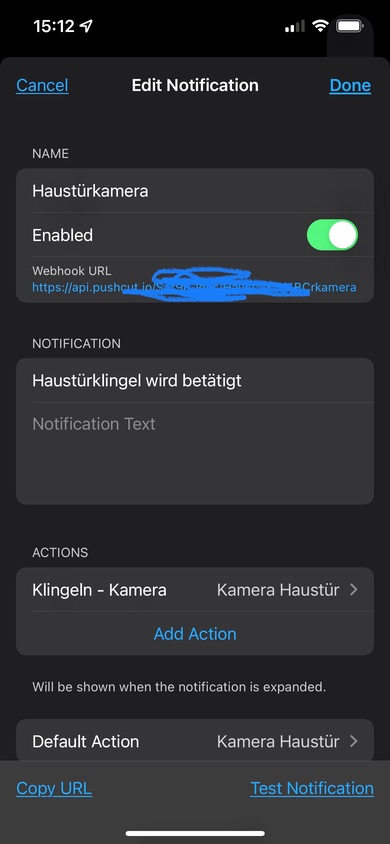

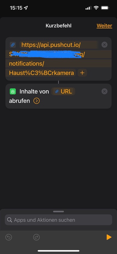

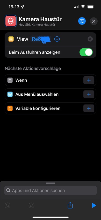

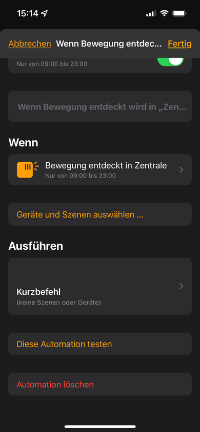

  • Ja, an sich habe ich alles nach Anleitung eingerichtet und geprüft. Ich hoffe, dass ich nichts übersehen habe. Ich füge mal ein paar screenshots aus Pushcut, Kurzbefehlen und der Automation. Der virtuelle Bewegungsmelder war nötig, weil der Klingelsensor in Homekit nicht ausgewählt werden kann Also lasse ich in Raspberrymatic die Klingel einen virtuellen BM auslösen, der auch in Homekit-Automationen eingebunden werden kann.

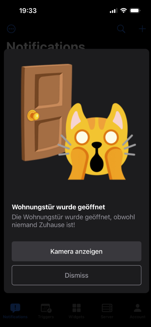

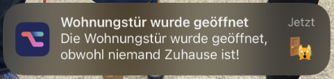

    leider liest sich das ganze besser, als wie es in der Praxis dann tatsächlich funktioniert. Bis der Kamera-Livestream da ist, sind 2 Klicks notwendig! Es ist also keinesfalls eine "HomeKit-Benachrichtigungen mit Kamera-LivestreamHomeKit-Benachrichtigungen mit Kamera-Livestream" wie im Titel verlockend geschrieben wird!
    Also ich muss jedenfalls auf die Pushcut Push-Benachrichtigung klicken und dann nochmal auf "Kamera anzeigen" klicken um den Livestream zu sehen. Also nichts ist es mit "Benachrichtigung mit Livestream":

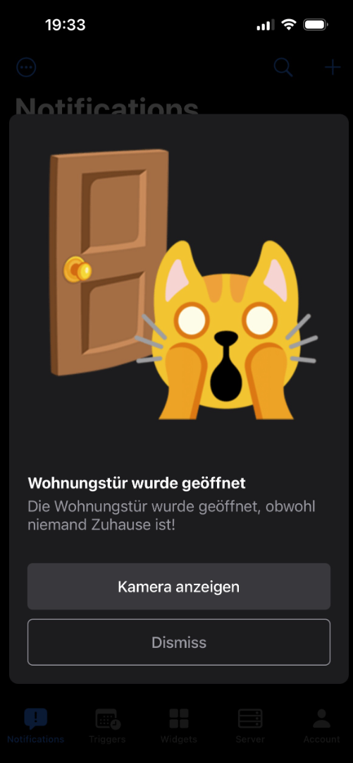

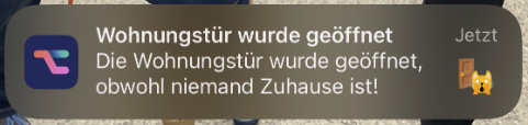

    Ah, jetzt hab ich etwas gefunden. Ich hatte es fälschlicherweise in Pushcut als "New Action" und nicht als "Default Action" eingerichtet. Aber auch, wenn es als Default Action eingerichtet ist, bekomme ich leider keinen Livestream in der Meldung, sondern muss drauf klicken:
    Wie kriegt man es denn hin, dass die Meldung so aussieht wie im Bild des Beitrags?
