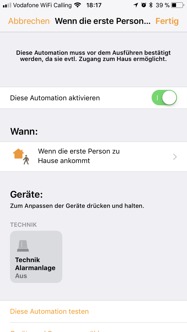

Kann man diese Bestätigung irgendwie deaktivieren?
Möchte nicht jedes Mal mein iPhone rausholen um zu bestätigen das ich zuhause bin und die Alarmanlage auszuschalten.
