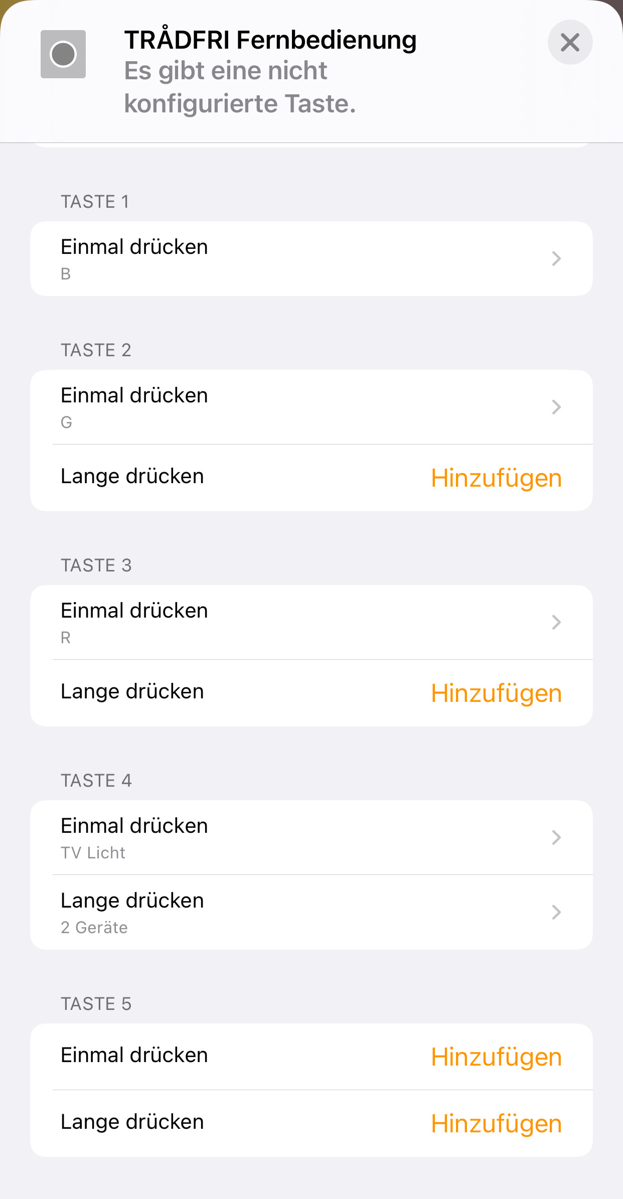

    Hallo liebe Community,
    ich habe ein Raspbee Modul von Dresdenelektronik und habe Homebridge mit dem Hue-Plugin darauf installiert. Ich habe es geschafft, dass ich meine Ikea/Tradfri-Lampen und Remotes in Homekit sehe. Leider funktioniert es nich ganz so wie erwartet.
    Es gibt insgesamt 5 Tasten, die mir zum konfigurieren in Homekit auch angezeigt werden. Für die mittlere (große) Taste in der mitte wird mir nur die Konfiguration für "einmal drücken" Angezeigt. Für die vier kleinen Tasten die um die Mitte angeordnet sind (links, rechts, heller dimmen, dunkler dimmen) wird mir "einmal drücken" und "lange drücken" ( siehe Screenshot) zur konfiguration angeboten.
    Grundsätzlich kann ich alles konfigurieren nur bei den beiden Tasten "links und rechts" wird das "lange drücken" einfach nicht erkannt.
    Wenn ich die Tasten lange drücken, wird mehrmals hintereinander "einmal drücken" aktiviert. Weiß jemand wie ich das korrigieren kann?
