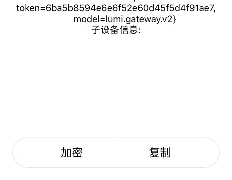

der Token ist nicht das Kennwort
Ok, dann ist es natürlich falsch was ich gemacht habe ![]()
Da ich das Kennwort nicht herausbekomme, wegen dem obtain failed problem, muss ich mich wohl geschlagen geben.......
Dank trotzdem allen für die, WIE IMMER, nette und tatkräftige Unterstützung von euch. Seid wirklich ein TOP Forum ![]()
wenn du obtain failed immer noch bekommst woher hast du dann das Kennwort und die Mac Adresse?
mit dieser Anleitung: Xiaomi Token auslesen

Ich habe das Token jetzt über das Terminal aus einem iPhone Backup ausgelesen.

Ich habs nicht installiert, funktioniert trotzdem. Das Miio wird doch nur zum Auslesen des Token benötigt, so wie ich es verstanden habe, und den kann man in der App auslesen und braucht kein Miio.
