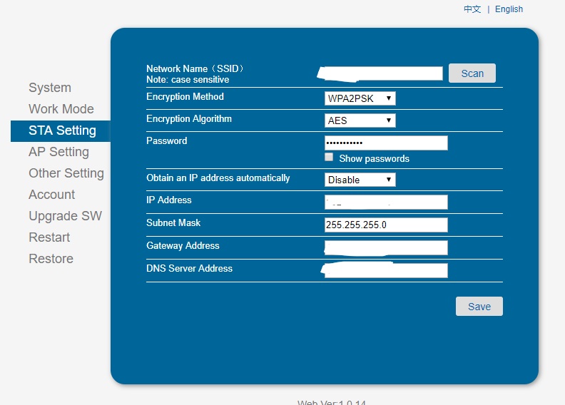

    bei der IP_Adresse musst du die der Milight Bridge eingeben. Das deine Homebridge weis, wohin der Befehl gesendet werden muss.
    In der Configuration deiner Milight Bridge musst die alles in "STA Settings" einstellen.
    Dann in "Work Mode" die Einstellung "STA mode" auswählen.
    STA Settings:
    Network Name SSID: Deine Wlan Name
    Obtain an IP adress automaticaly: Disable (damit du eine Feste IP vergeben kanns)
    IP Adress: die IP der Milight Bridge (die dann auch in deiner Config.json eintragen musst)
    Gateway: IP deines Routers
    DNS Server Adress: IP deines Routers
    hoffe es hilft dir.
