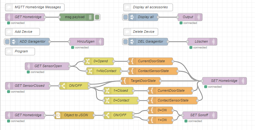

Wozu brauche ich den jetzt den WEMOS D1, das erschliesst sich mir nicht. und wie Binde ich den ein?
Der Wemos D1 gibt den Wert der Reedkontakte an den MQTT weiter um den Status offen und geschlossen richtig anzuzeigen.
Wenn du die Anleitung step by step durchgehst dann klappt es wunderbar.
Ich hatte nur das Problem, dass ich bei zwei Einträgen in der Wemos Config den "/" vergessen habe.
Ist wirklich gut beschrieben
hast nochmal probiert mit dem Button ADD Garagentor neu hinzuzufügen?
Das habe ich nochmal gemacht und jetzt funktioniert es!!
Ich weiß auch warum es nicht funktioniert hat. Ich hatte "Add Garagentor" nach dem Ändern nicht gedrückt.
Danke euch allen!
Ja genau. Bevor ich da eingetragen habe.
Ja habe ich.
Komisch ist, bevor ich den „/„ vor Garagentor eingetragen habe, habe ich das icon in der HomeApp gesehen.
{ "platform": "mqtt", "name": "MQTT Bridge", "url": "mqtt://192.168.0.31", "topic_type": "multiple", "topic_prefix": "homebridge", "username": "", "password": "" }username und passwort habe ich keines beim mqtt
Code[MQTT Bridge] connected (url = mqtt://192.168.0.31) [MQTT Bridge] setValue false, name 'Garagentor' undefined.mqtt ist verbunden laut log
