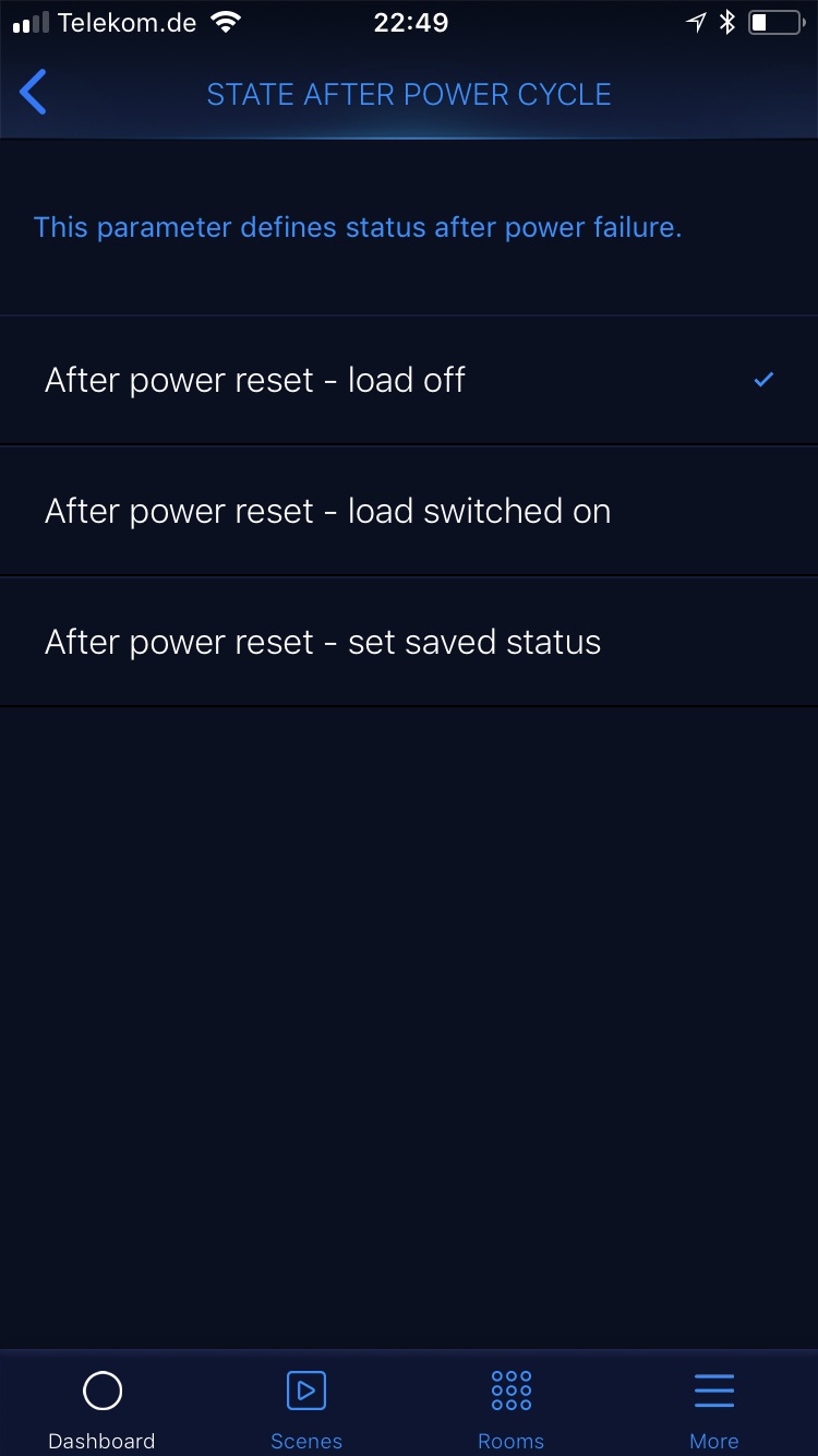

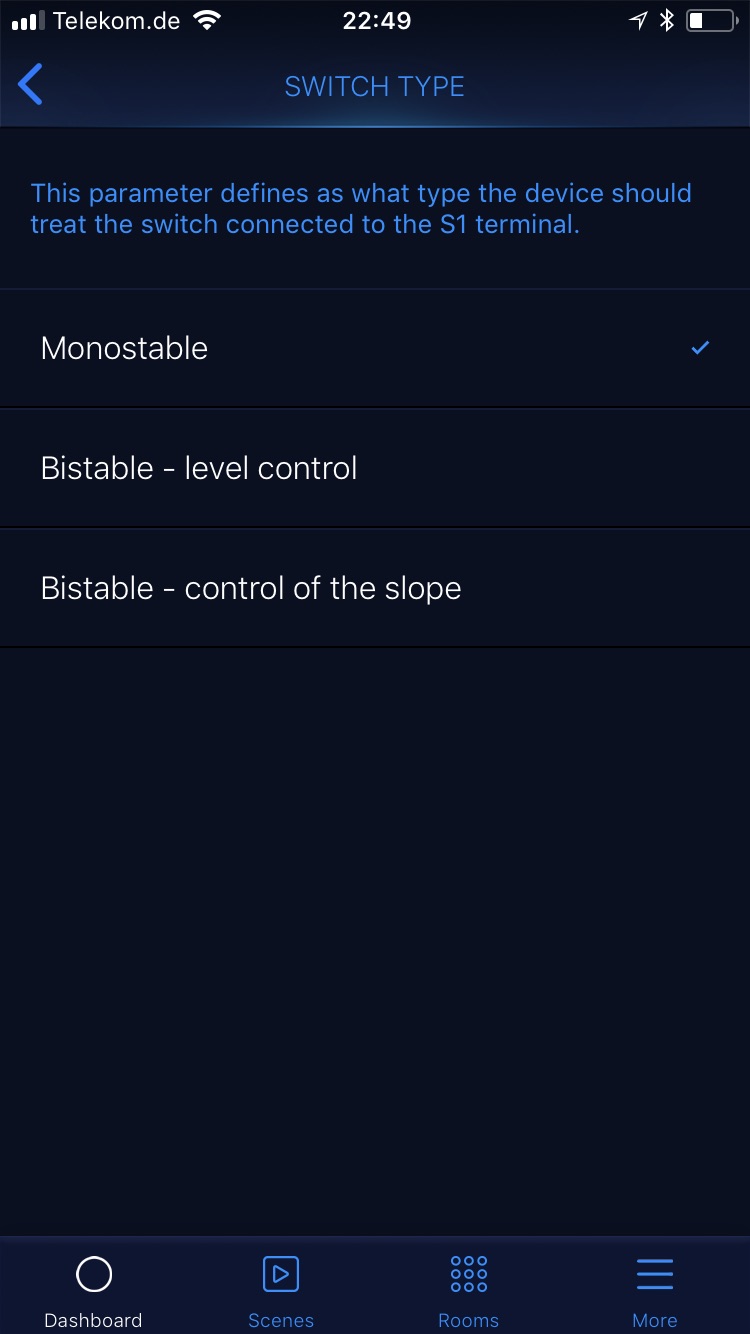

Wie sind denn eigentlich die Einstell- und Schaltmöglichkeiten in Home? Kannst Du da auch mal Screenshots machen, das wäre super!
In Home kann man nichts weiter einstellen. An / Aus, das war‘s. Ist halt ein Schalter.
In der Fibaro-App gibt es die folgenden 2 Einstellmöglichkeiten:

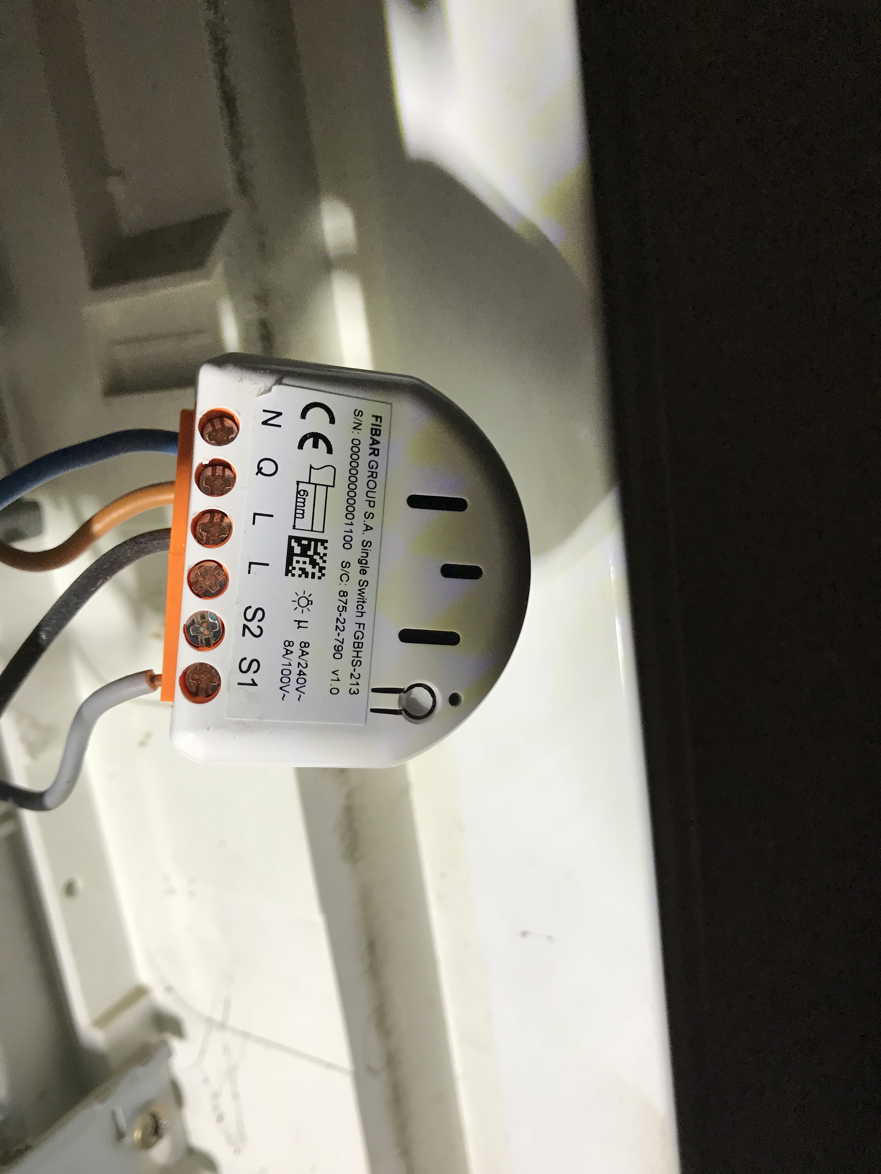

Noch eine Frage; Bekomme ich den Fibaro Switch in eine Dose mit normaler Einbautiefe überhaupt hinter den Schalter noch rein?
Bei mir passt es... Ist natürlich knapp und hängt auch wohl stark davon ab, welche Schalterserie davor hängt und was und vor allem wieviel noch in der Dose ist schon ist... (Kabel, Klemmen,etc.)

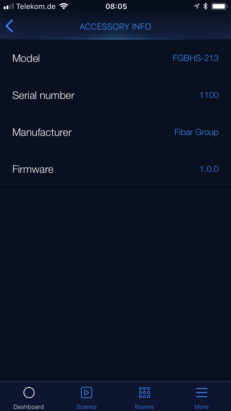

Bei mir sind beide verbaut. Bei dem im Schlafzimmer bricht die Verbindung ständig ab. Von einer Reichweitenerhöhung oder Meshfunktion kann ich nix feststellen..
Die Dose ist aber wohl auch so knappe 12m vom AppleTV weg...
Firmware ist 1.0.0

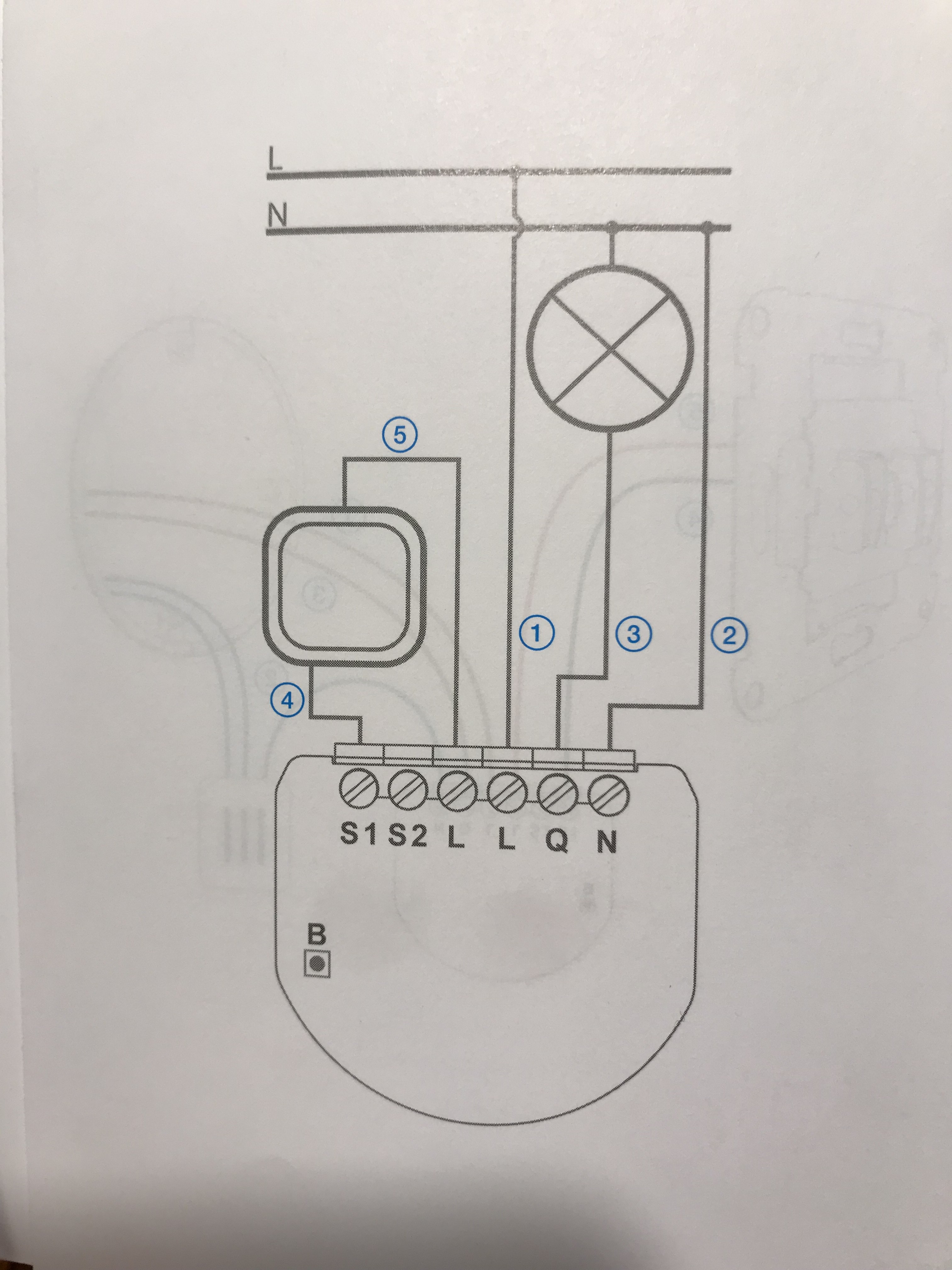

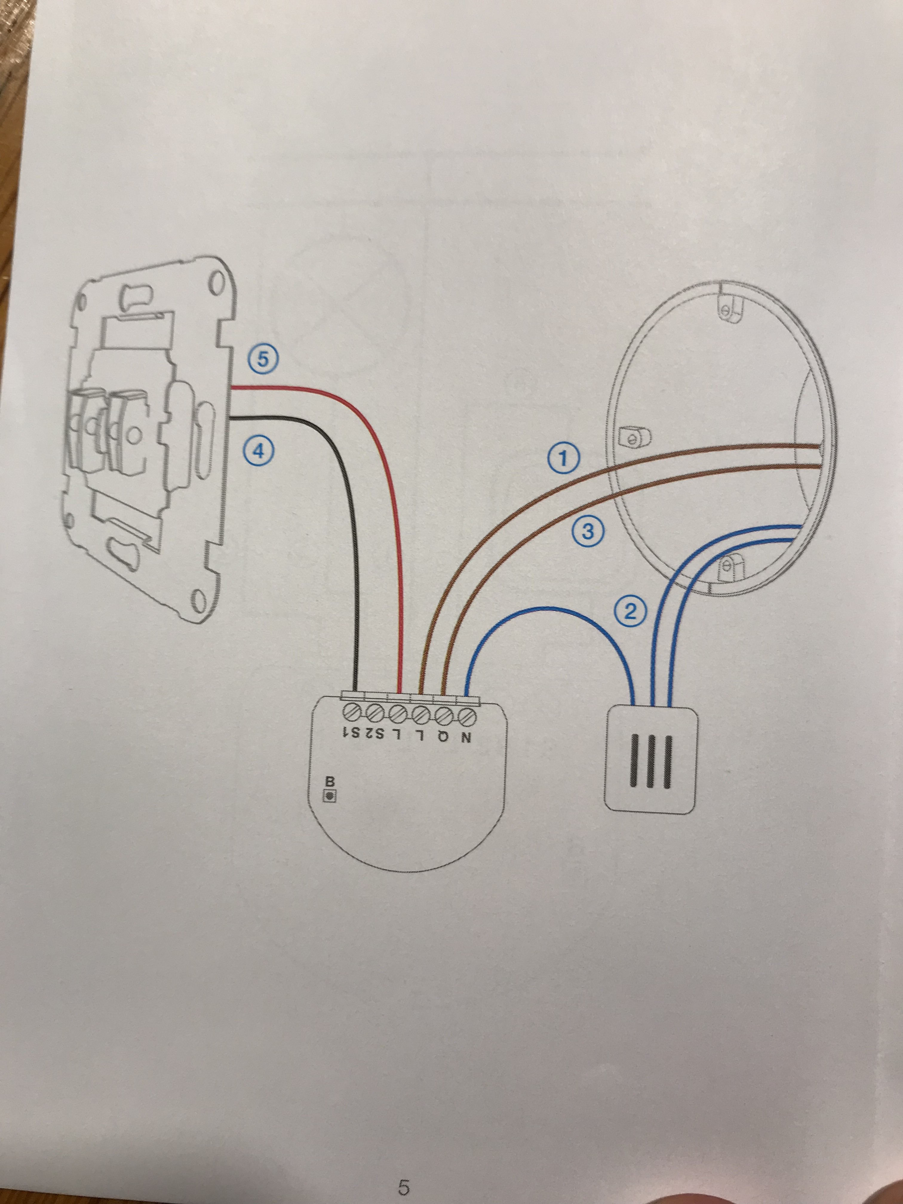

Und lässt sich das Licht noch per App schalten, auch wenn der Schalter aus ist?
Hm. Wie schon gesagt. Bin kein Elektriker und bei mir sind sie über Taster angeschlossen.
Keine Ahnung ob auch ein „normaler“ Schalter geht?

Ist mittlerweile verfügbar. Heute gerade bekommen und eingebaut:
https://www.ottosystem.de/fibaro-single-switch-hk
