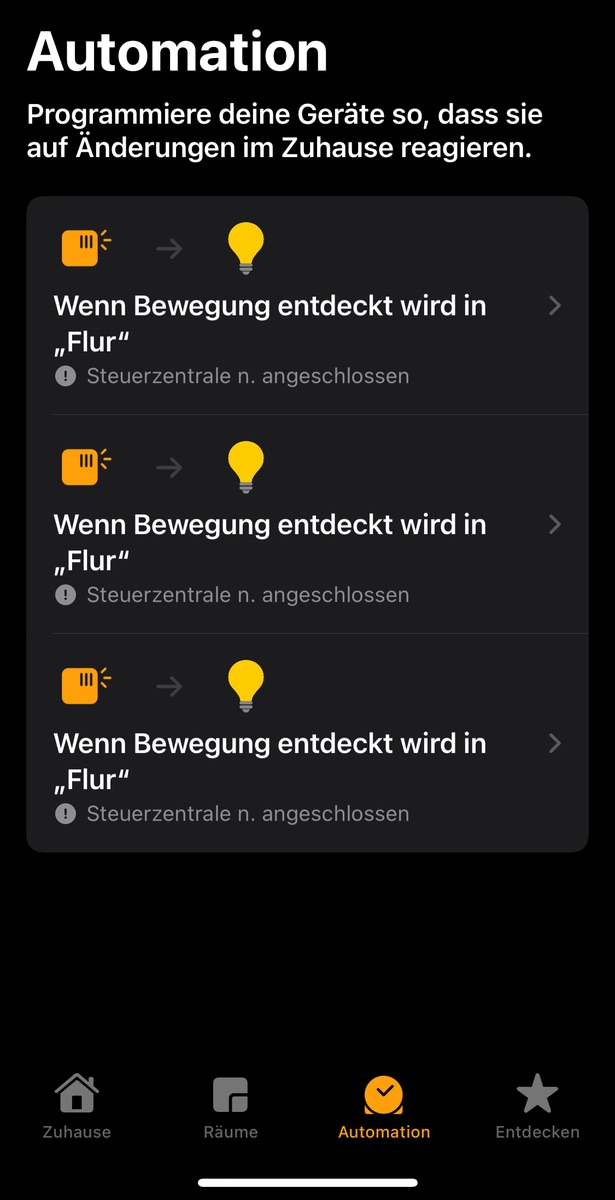

    habe seit einigen Tagen, ja seit wann eigentlich :/, das Problem das mein Aquara Hub nicht mehr auf Automationen reagiert, oder komplett alle Sensoren die Verbindung verlieren. Ich habe noch die China- Variante des Gerätes und sie arbeitet im HomeKit Modus. Manchmal schaffe ich es durch ab und anstecken des Hubs, das zumindest das die Sensoren wieder erkannt werden, also werden mir offene Fenster auch wieder angezeigt. Allerdings sind Automationen dann immer noch nicht möglich, da der Hub bei mir z.B. gleichzeitig als Nachtlicht für den Flur arbeitet ist das ärgerlich. In der Home App wird unter Automation angezeigt das keine Zentrale angeschlossen ist, allerdings kann ich, wenn die anderen Sensoren erkannt werden, auch das Licht des Hubs über die App Steuern, eine Verbindung zu Router per WLAN ist auch aktiv. Also irgendwie scheint der Hub teilweise zu arbeiten, nun stellt sich mir die Frage, ist da intern etwas defekt, oder gibt es eventuell Dinge die ich noch prüfen kann, bevor ich den Hub austausche? Bisher bin ich mit dem System sehr zufrieden, da es weitergehend fehlerfrei gearbeitet hat und meinen Ansprüchen genügte ohne preisintensiv zu sein. Daher würde ich es auch gerne weiter nutzen, nur möchte ich vermeiden, jetzt einen neuen Hub zu kaufen und dann mit dem gleichen Problem da zu stehen, weil vielleicht ein allgemeines Problem mit der China Variante unter iOS oder etwas anderes erklärbares bekannt ist. Danke im Voraus für Eure Unterstützung.

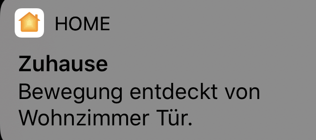

    Woran macht denn Apple fest ob jemand zuhause ist, oder nicht. Müssen die iPhones im gleichen WLAN sein wie der Aqara Hub, oder geschieht die Anwesenheitskontrolle über GPS, oder den Standort vom WLAN, in den die iPhones eingewählt sind?
    Hintergrund der Frage, ich bekomme teilweise auch Benachrichtigungen wenn ein oder beide iPhones zuhause sind und das nervt. Der Hub ist im 2.4 GHz WLAN, die iPhones im 5 GHz. Schon alleine aufgrund des größeren Datendurchsatz im 5 GHz Band habe ich nicht vor das zu ändern. Die Mitteilungen sollen eigentlich zu beliebiger Zeit und wenn niemand zuhause ist erfolgen, so ist das auch eingestellt.

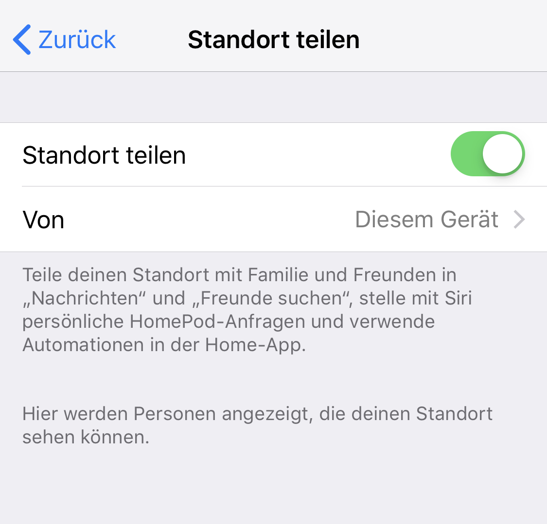

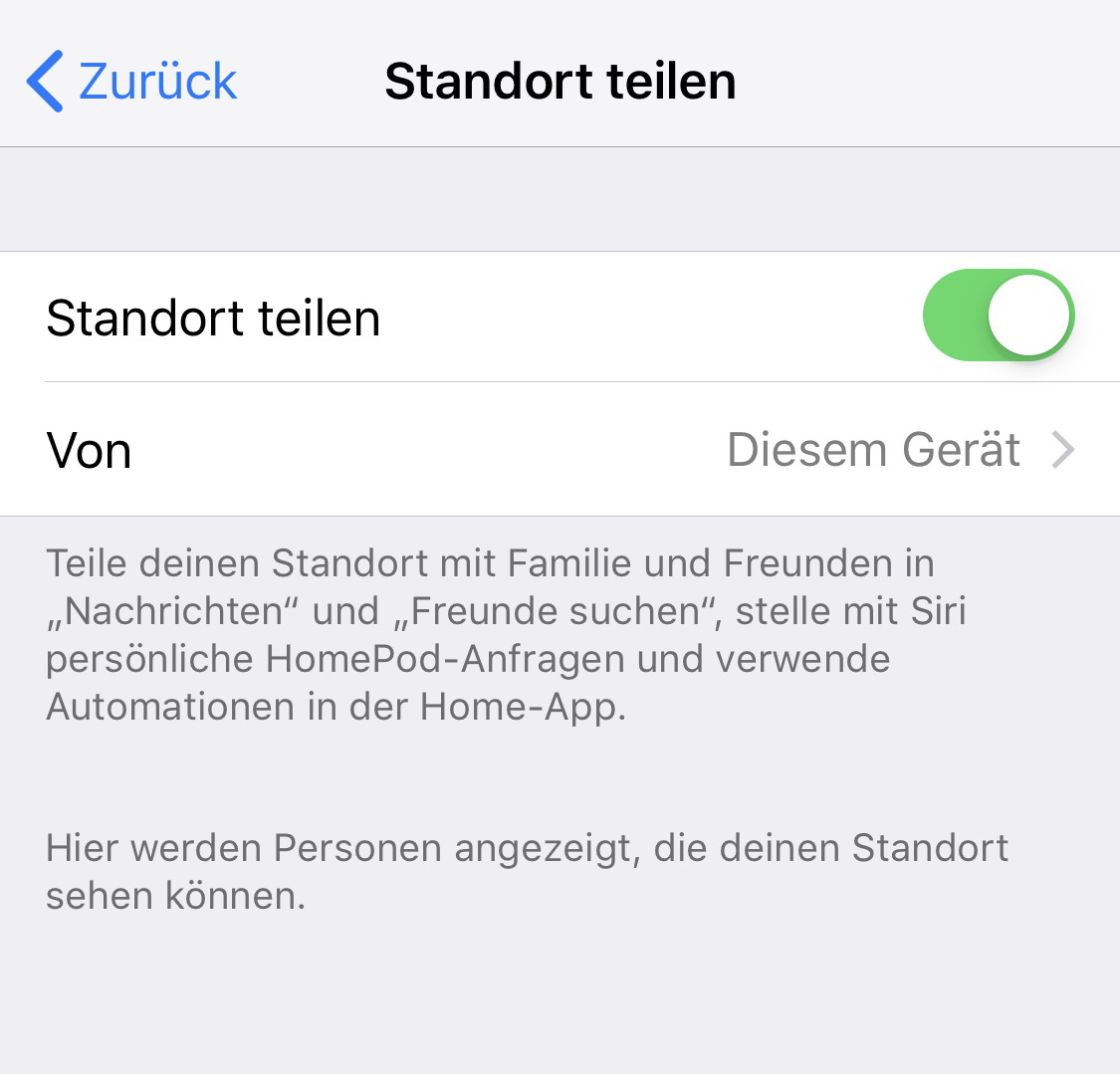

    Was erscheint denn bei dir, wenn du im iPhone unter Einstellungen/Datenschutz/Ortungsdienste auf den Punkt „Standort teilen“ gehst?
    Dort sollte stehen „von diesem Gerät“.
    Edit: Deine Frau sollte bei sich die selbe Einstellung verwenden (also von ihrem Gerät)..?
    Ist genau so eingestellt, auf beiden iPhones. Vielleicht muss ich noch mal die iPads durchgehen, nicht das da eins dazwischen funkt.
