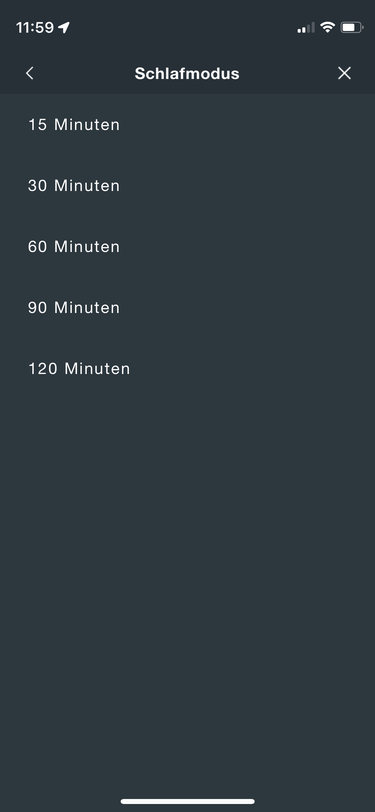

    Hallo zusammen und noch ein frohes neues Jahr.
    Ich benutze aktuell homebridge-config-ui-x v4.41.5 und das homebridge-harmony v1.5.4 Plug zur Steuerung meiner TV‘s über HomeKit.
    Ich kann meine Geräte aktuell nur ein und ausschalten über HomeKit
    Config:
    "name": "Harmony Hub Wohnzimmer",
    "hubIP": "Xxxxxxxxxx",
    "hubName": "Harmony Hub Wohnzimmer",
    "DELAY_BEFORE_RETRY_AFTER_NETWORK_LOSS": 60000,
    "HUB_CONNECT_TIMEOUT": 10000,
    "HUB_SEND_TIMEOUT": 30000,
    "switchAccessories": true,
    "showTurnOffActivity": "true",
    "publishSwitchActivitiesAsIndividualAccessories": true,
    "otherPlatforms": [
    "name": "Hub Schlafzimmer",
    "hubIP": "xxxxxxxxxxxxxx",
    "hubName": "Harmony Hub Schlafzimmer",
    "platform": "HarmonyHubWebSocket"
    Ich würde allerdings gerne die Timer Funktion aus der Harmony App in einen Kurzbefehl oder über Siri steuern.
    Leider habe ich keine Idee wie ich das anstelle.
    Ggf. hat von Euch ja jemand eine Idee zu dem Thema.
    VG Stefan

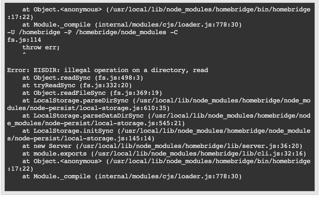

    ich versuche gerade mein altes Homebridge zu updaten,
    Habe auf dem Server den Ordner Homebridge gelöscht und den neuen Order mit dem Update hinzugefügt.
    Im Docker wird auch das UPDATE erkannt und bis zur folgenden Fehlermeldung installiert.
    Jetzt komme ich nicht weiter, da ich nicht weis wo der Fehler liegt.
    Es wäre super wenn mir jemand weiterhelfen könnte.
    Vielen Dank

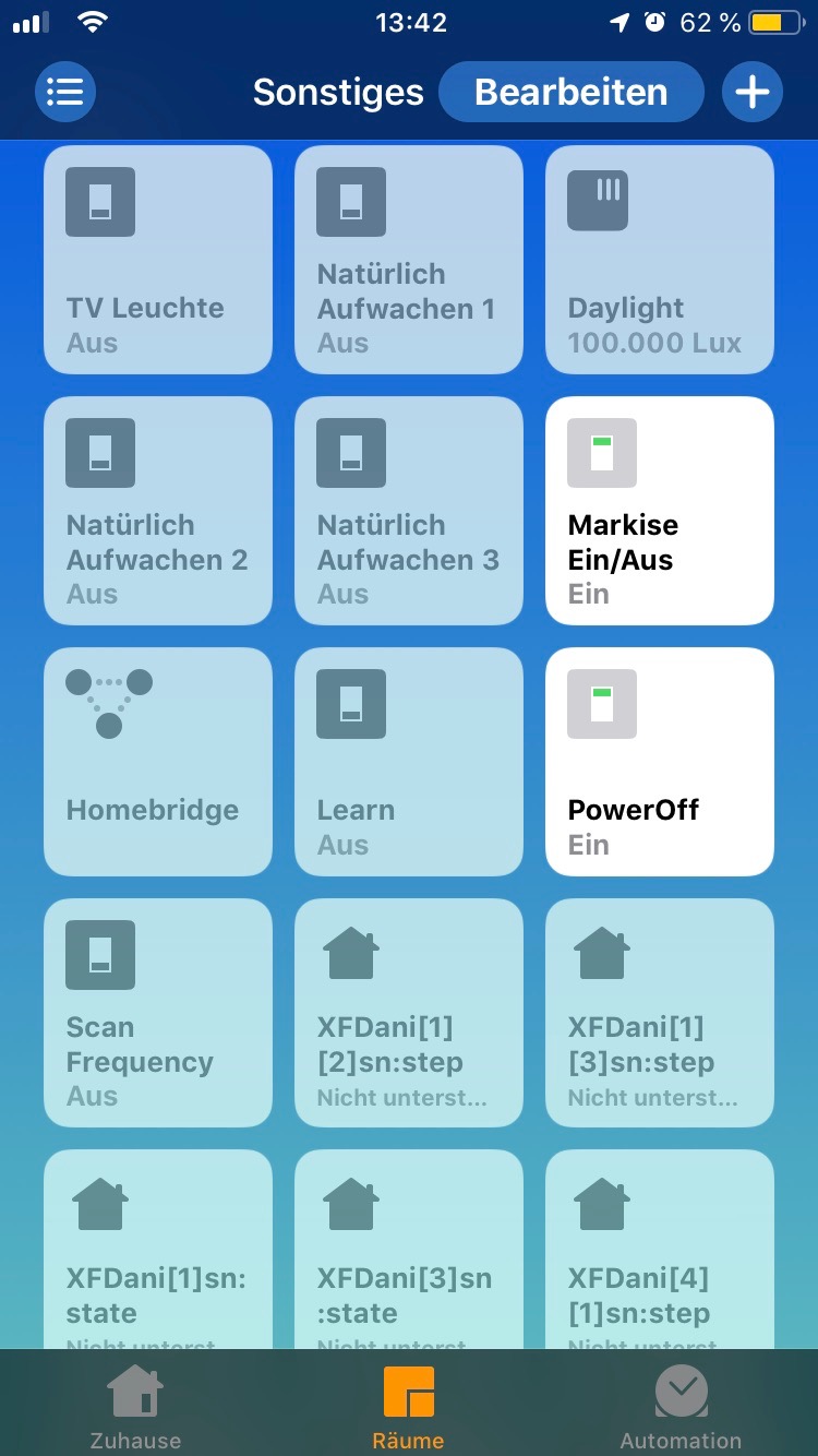

    Hallo Zusammen,
    ich habe mir das Broadlink Plugin installiert und möchte gerne meine Markise darüber steuern.
    hier meien config:
    "bridge": {
    "name": "Homebridge",
    "port": 51826,
    "pin": "031-45-154"
    "description": "This is an example configuration file. You can use this as a template for creating your own configuration file containing devices you actually own.",
    "accessories": [],
    "platforms": [{
    "platform": "HarmonyHubWebSocket",
    "name": "HarmoyHub",
    "hubIP": "192.168.0.19",
    "activitiesToPublishAsInputForTVMode": false,
    "showTurnOffActivity": true,
    "platform": "Hue",
    "users": {},
    "sensors": true,
    "nativeHomeKitSensors": false,
    "excludeSensorTypes": ["CLIPPresence", "Geofence"],
    "lights": true
    "platform": "BroadlinkRM",
    "name": "Broadlink RM",
    "accessories": [{
    "name": "Markise Ein/Aus",
    "type": "switch",
    "data": {
    "on": "07260044090c4244090c420c420c42440a0c4245090c4245090c42440a440a44090c420c420c00020d0000 ",
    "off": "0826000b43430a440a430a0b42430a0b00020c440a0b43440a0b420b420b43430a0b42440a0b42430a0000 "
    Es wird auch alles wie gewollt in HomeKit angezeigt.
    : learn, scan Markise Switch
    ich habe über die learn Funktion den code ausgelesen und für on und off in die config übertragen.
    Config läuft auch ohne Fehler durch.
    Leider tut sich an meinem BNroadlink gar nichts wenn ich den Switch Markise betätige. keine Leuchte die aufblinkt...
    Ich stelle mir auch die Frage, ob eine Schalter das Richtige ist oder ich nicht eher einen Taster bräuchte.
    Wie funktioniert die Scan Funktion... habe bis jetzt alles über Learn gemacht.
    Schon mal vielen Dank für eure Rückmeldung.
    VG GoodGrooves

    ep'...
    [8/27/2019, 6:22:13 PM] [Hue] Initializing platform accessory 'XFDani[4][1]sn:st
    ep'...
    [8/27/2019, 6:22:13 PM] [Hue] Initializing platform accessory 'XFDani[6][1]sn:st
    ep'...
    ^[c
    Hatte gestern einen Stromausfall und seit dem Tag bekomme ich es nicht mehr an laufen.
    Ne Idee?
    VG GoodGrooves

    Hi maNu, nochmal vielen Dank,
    ich habe Deine Tips übertragen und vor allem habe ich jetzt auch ein bisschen verstanden was die einzelnen Befehle bedeuten.
    Jetzt muss ich mal schauen wie ich das mit dem Broadlink noch hin bekomme, ich dachte das meine angelegten Switches in der Broadlink App einfach übertragen werden in HomeKit - analog der Hue
    Ich probieren s jetzt ma über die learn Funktion über HomeKit .
    Ich sag nochmal bescheid ob es geklappt hat.
    Viele Grüße und einen schönen Sonntag
