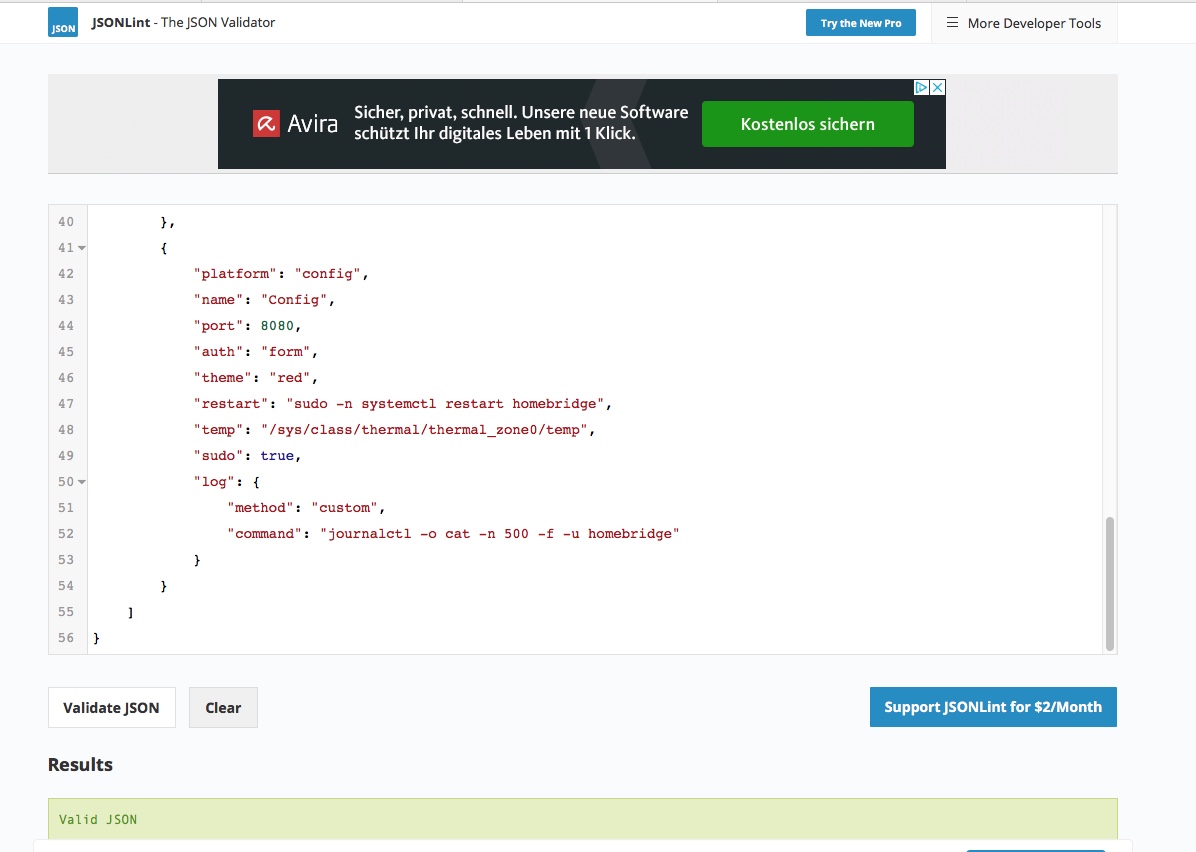

    Vielen lieben dank nochmal :). Funktioniert jetzt erstmal alles soweit, und im Moment habe ich alle Geräte die ich vorher bei Alexa integriert habe nun auch in Homekit integriert. Hat nun einige Tage gedauert, bis nun alles läuft, aber wenns so gut weiterläuft finde ich, hat es sich definitiv gelohnt! Die Seite jsonlint kannte ich schon, habe auch den Code damit überprüft, und ist auch ganz nett dass ich weiß wo der Fehler dann liegt, aber ich wusste einfach nicht was ich falsch gemacht habe :)

    Dankeschön, und kannst du mir nochmal helfen beim installieren eines dritten Plugins bekomme ich wieder Fehlermeldungen und es liegt an meiner config, ich verstehe einfach nicht wie ich die Klammern setzen muss bzw, bin der annahme dass ich Sie richtig gesetzt habe. Config sieht so aus:
    "bridge": {
    "name": "Makesmart Server",
    "username": "xxxx",
    "port": sksksk,
    "pin": "xx-xx-xx"
    "platforms": [
    "platform": "MagicHome-Platform",
    "debug": true,
    "lights": [
    "name": "Tisch",
    "ip": "192.168.178.32",
    "setup": "RGBW"
    "name": "Indirekte Beleuchtung hinten",
    "ip": "192.168.178.39",
    "setup": "RGBW"
    "name": "Vitrine",
    "ip": "192.168.178.40",
    "setup": "RGBW"
    "name": "Indirekte Beleuchtung vorne",
    "ip": "192.168.178.34",
    "setup": "RGBW"
    "platform": "eWeLink",
    "name": "eWeLink",
    "email": "mymail",
    "password": "homepw",
    "imei": "imei aus dem Netz"
    "platform": "config",
    "name": "Config",
    "port": 8080,
    "auth": "form",
    "theme": "red",
    "sudo": true,
    "log": {
    "method": "custom",
    Du hast da ein paar Klammern falsch gesetzt. So gerät die platform eWeLink in die platform MagicHome-Platform. So ist es besser:
    Dankeschön! Unerwartet, aber es funktioniert nun...der Fehler lag einfach an einer fehlenden Klammer, und genau danach habe ich gesucht! Aber jetzt weiß ich immerhin dass hinter jedem plugin noch eine eckige Klammer muss, damit das Plugin weiß dass es dort zu Ende ist.
    Die config sieht soweit gut aus. Stelle nur fest, dass die „accessoires“ [ ] fehlen. Wenn’s mit einem platform-Plugin aber ging...??? Trage sie trotzdem mal in die config ein.
    Ich gehe davon aus, dass alle hier definierten IP’s auch static-IP’s sind und zu den genannten Geräten korrekt zugeordnet sind?! Als Plugin ist momentan MacigHome und eWeLink installiert - korrekt?
    Lösch alles aus der config von MagicHome raus und teste nur das eWeLink-Thema. Lass aber beide Plugins aktiv. Dann restart der HomeBridge. Wenn es sauber durchläuft, dann darunter in der config die Einstellungen von MagicHome und restart HB. Bin gespannt 8)
    Okay, das war zwar relativ unerwartet, weil ich der Meinung war meine config wär richtig, aber jetzt habe ich es verstanden...es muss noch eine eckige Klammer zwischen die einzelnen Plugins, sonst funktioniert es nicht. Funktioniert jetzt aufjedenfall astrein, MagicHome controller reagieren sofort und die Sonoff Steckdosen ebenfalls, und die Xiaomi yeelights sind auch eingebunden. Bin nun super zufrieden, und bin nun startklar wenn mein HomePod am Mittwoch ankommt. Eine Frage hätte ich vielleicht noch, wie kann ein Plugin in der Homebridge laufen welches weder unter Accessoires oder plugins eingebunden ist? Ich habe das Yeelight plugin installiert, und am Anfang eben auch wie hier den selben Fehler mit der config gemacht. Dann habe ich das Plugin aus der config rausgeschmissen, aber wenn ich die Homebridge starte startet das Plugin gleich automatisch mit? Funktioniert auch soweit. Wie lassen sich Plugins eigentlich ohne UI entfernen? Wie lautet der Befehl für die Konsole also sudo und dann? Vielen dank erstmal, für die Hilfe8)
