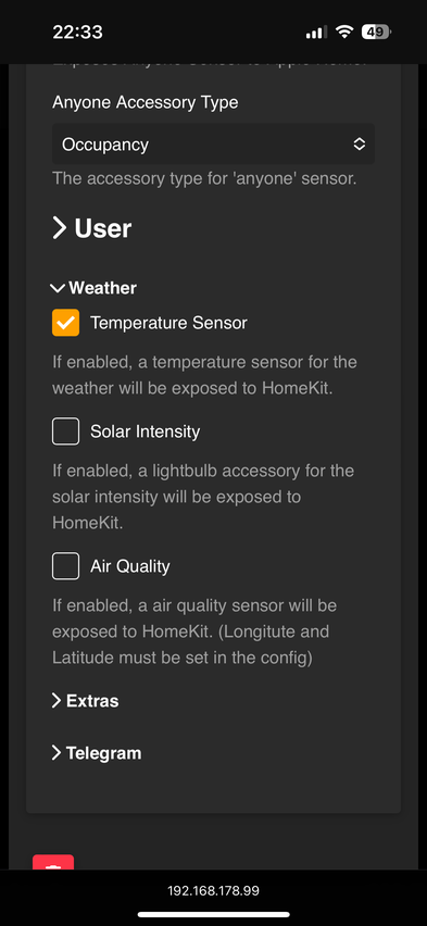

Ich habe Air Quality ausgemacht und seitdem hab ich die Fehlermeldung nicht mehr. Solange SeydX das nicht anpasst kommt diese Meldung.
Wenn du die Luft Qualität von draußen nicht brauchst dann passt das.
