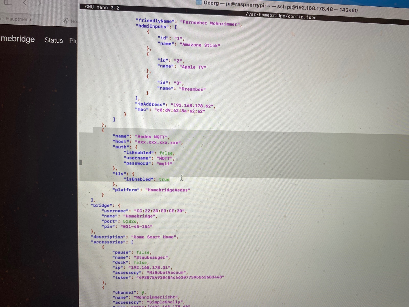

Bekomme das leider nicht in ein Spoiler rein hab es versucht und entschuldige mich dafür
Am Mac einfach wie üblich mit der Maus markieren und Command + C
hallo Dampf habe dies probiert aber kann mit der maus nicht runterscrollen um alles zu markieren wen ich die json über
sudo nano /var/homebridge/config.json öffne.
aber ich glaube das meine homebridge nun wegen was anderem nicht startet und bin echt am verzweifeln.
kannst du dir bitte mal den log oben anschauen und mir helfen die Bridge wieder zum laufen zu bringen?
nun habe ich denke ich die json so eingestellt das es geht aber der Rechner startet trotzdem nicht
hier der log

da kommt das gleiche
pi@raspberrypi:~ $ sudo npm uninstall aedes -g
up to date, audited 1 package in 750ms
found 0 vulnerabilities
pi@raspberrypi:~ $
hat geklappt ich musste
sudo npm uninstall aedes homebridge-aedes -g
eingeben
homebridge startet aber immer noch nicht

Probiere alle einstellungen der json Datei vom Mqtt Broker zu löschen. was ist falsch daran?
"host": "192.168.178.178",
"turnOffWledWithEffect": false
"platform": "PanasonicVieraTV",
"tvs": [
"customVolumeSlider": true,
"disabledAppSupport": true,
"friendlyName": "Fernseher Wohnzimmer",
"hdmiInputs": [
"id": "1",
"name": "Amazone Stick"
"id": "2",
"name": "Apple TV"
"id": "3",
"name": "Dreambox"
"ipAddress": "192.168.178.62",
"mac": "c0:d9:62:8a:a2:a2"
"bridge": {
"name": "Homebridge",
"port": 51826,
"pin": "031-45-154"
"accessories": [
ich weiss nicht wie ich aus dem Terminal die ganze json rauskopieren kann das Fenster ist zu klein.
Hab den Teil mal fotografiert den ich raus löschen wollte/habe

habe die Conti so angepasst aber nun sehe ich den Fernseher nicht mehr unter gerate
"tvs": [
"hdmiInputs": [
"id": "1",
"id": "2",
"name": "Apple TV"
"id": "3",
"name": "Dreambox"
"mac": "c0-d9-62-8a-a2-a2"
Ich verwende das Plugin nicht und kann leider auch nicht sehen wo du was versuchst einzugeben.
Hast du die Befehle eingegeben? Was wird nun bei der Installation angezeigt? Was zeigt das Homebridge Log?
Habe praktisch nur die Zeile"mac": "c0-d9-62-8a-a2-a2" eingetragen in die config Datei aber nun geht wieder nichts
