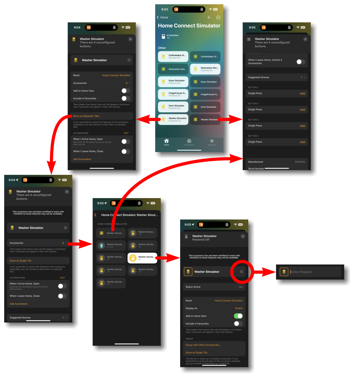

    Ich möchte aber auf der Homekit Hauptseite nur die Switches für an und aus sehen. Er zeigt mir aber immer Die Switches und die "taster" an.
    Es tut uns leid. Das Plugin bietet keine Option zum Deaktivieren des Dienste Stateless Programmable Switch (der Schaltflächen). Diese werden verwendet, um Ereignisse anzuzeigen, z. B. wenn ein Programm beendet oder abgebrochen wurde.
    Dies ist eigentlich die Hauptfunktionalität, die ich selbst verwende, daher werde ich keine Option zum Deaktivieren hinzufügen.
    Einige alternative HomeKit-Apps bieten die Möglichkeit, auszuwählen, welche Dienste und Eigenschaften angezeigt werden, z. B. Matthias Hochgatterers Home+.
