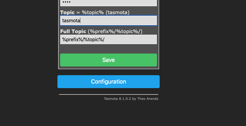

Ich habe jetzt ein paar Tuya-LED Lampen mit tasmota geflashed und in Home Assistant eingebunden. Die LED werden auch sofort mit unterschiedlichen Namen erkannt und können in der Helligkeit und Farbe geändert werden.
Nur wenn ich eine Lampe einschalte werden alle anderen auch eingeschaltet.
Wie kann das kommen? Was habe ich falsch gemacht?
Hast du den "Lampen" in der Tasmota GUI denn nach dem flashen in der mqtt Configuration allen ein uniques Topic gegeben ?
oder haben die noch den Standart wie hier im Screenshot ?
Wenn ja solltest du jeder Lampe ein eigenes Topic verpassen wie z.b lampe1 lampe2 usw .
Denn sonst ist es klar wenn die ein payload von HASS bekommen und das selbe topic haben das dann alle angehen.

Wenn du das deinem "topic" anpasst sollte das problemlos laufen :
d.h :
überall wo unten sonoff-0456 steht mit deinem topic tauschen

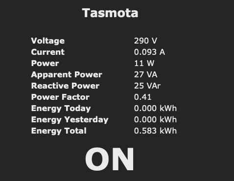

Hast du denn die richtige config gefunden für das Gerät ?
Sieht das denn so in der Art :
bei dir in Tasmota schon aus ? Wenn nein ->
https://templates.blakadder.com/alfawise-PME1606.html
In Homekit selbst kannst du diese Daten meines Wissens nach nicht anzeigen lassen aber dafür in der EVE App aber auch nur wenn die Abfrage via mqtt und Homebridge richtig eingestellt ist .
