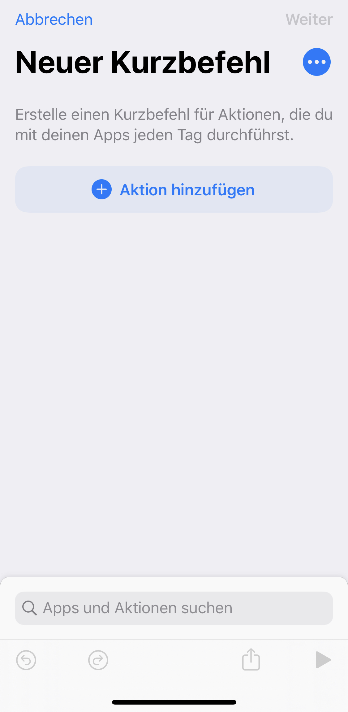

Schritt 1: Neuen Kurzbefehl erstellen und auf "Aktion hinzufügen" drücken.
2. Schritt: Tippe auf "Apps" unter den vielen angezeigten Kacheln:

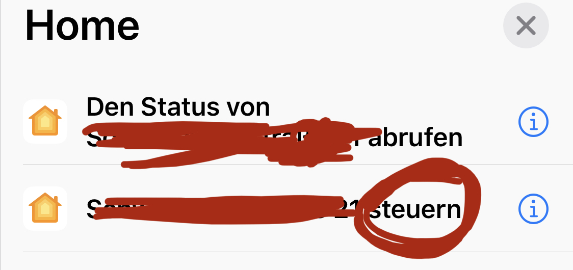

4.Schritt: Tippe auf XXX (Dein Haus) blablabla, wichtig ist -> "steuern"
5. Schritt: Sieht das erstmal so aus und du tippst nun auf das hellblaue "Szenen und Geräte":

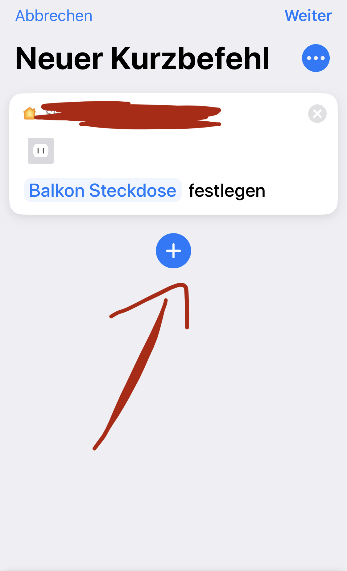

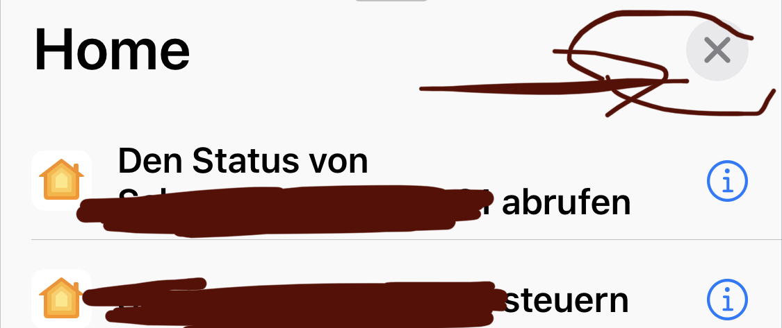

6.Schritt: Nun scrollst du durch dein ganzes virtuelles Haus bis zu der gewünschten Steckdose und tippst auf diese drauf. Nun legst du den Status fest. (in deinem Falle AUS, damit die Fische in Ruhe fressen können). Wenn du den Status festgelegt hast, gehst du da wieder aus dem Menu (mit Fertig) und dann sieht das ganze so aus:

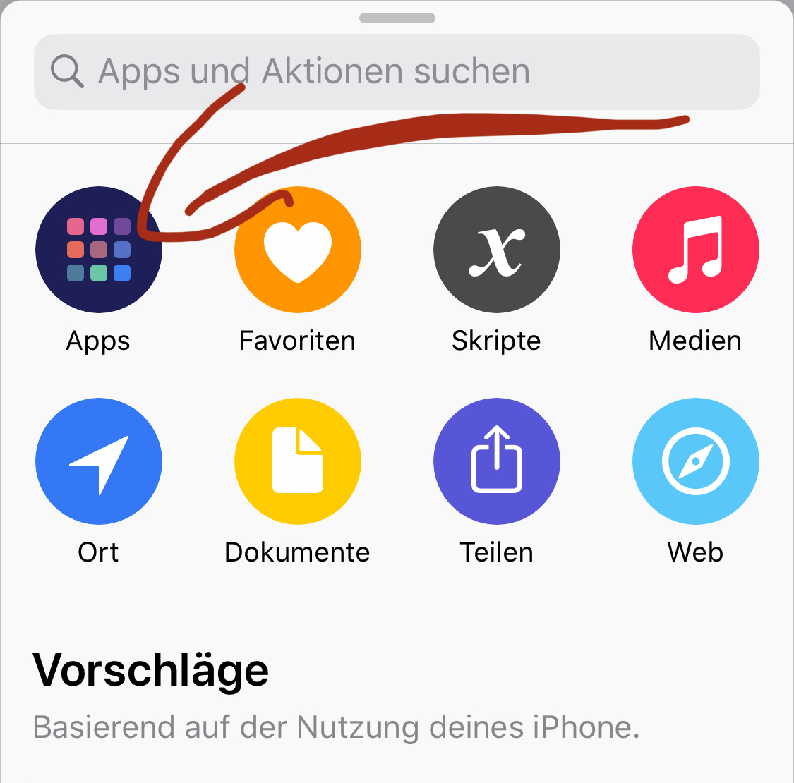

7. Schritt: Nun Tippe auf das Plus an und geh über das X oben rechts bis auf das Grundmenu von Punkt 2 zurück. Da siehst du oben eine Suchleiste in der "Apps und Aktionen suchen" steht. Da Tippst du drauf und gibst "Warten" ein. So wie hier:
Wir brauchen nun das "Warten"- Warten. (mit einem Tip dadrauf hast du es integriert) Sieht dann so wie unten aus:
