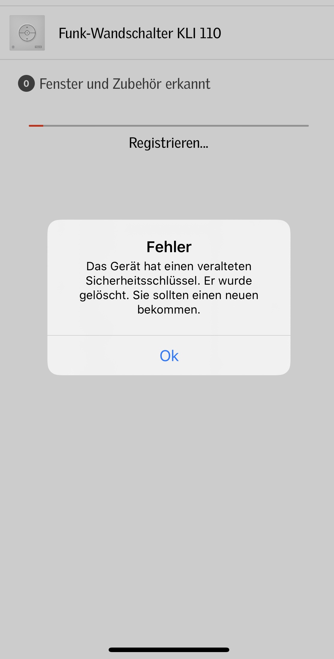

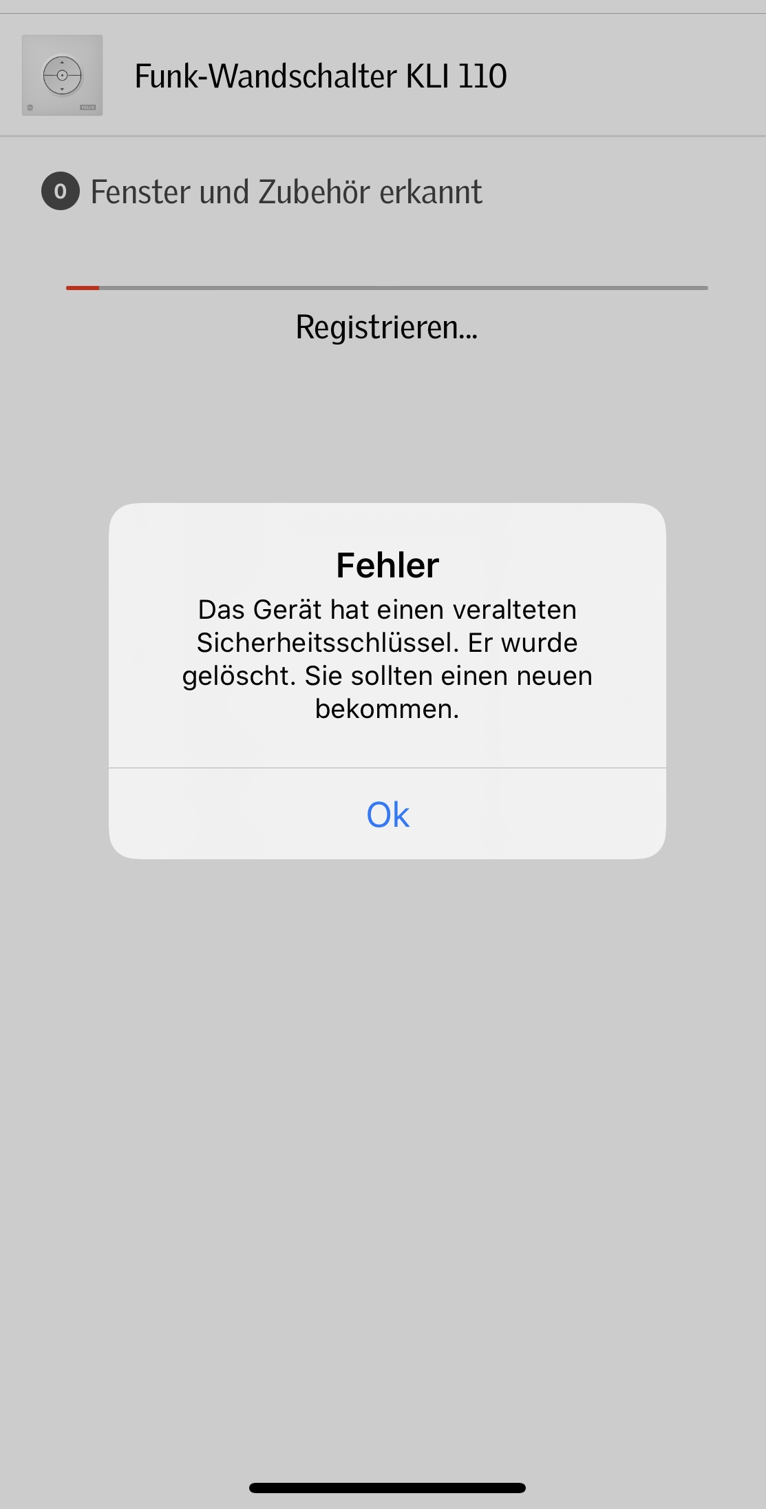

Habe den Motor jetzt zwei mal resettet, leider keine Besserung. Ich verstehe es nicht. Es kann auch nicht an den Schaltern liegen, dass diese Nachricht direkt kommt, da ich dem Schalter die Batterie entnommen habe und er unmittelbar nach Drücken der Suche Taste meckert.
Hallo zusammen, habe gestern weitere Somfy Rollos bekommen und wollte sie nach den Bekannten Schritten in VELUX Active einlernen. Jetzt bekomme ich immer anhängende Fehlermeldung. Jemand eine Idee?
