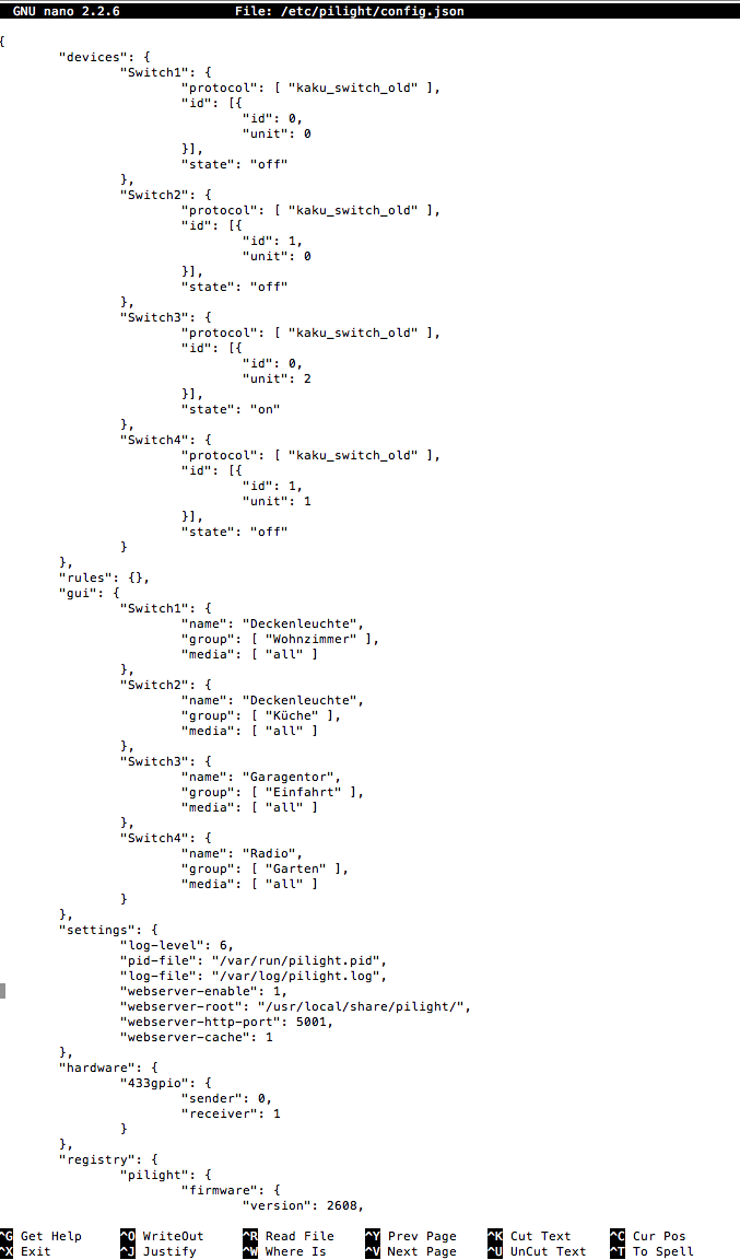

Die Befehle kommen aber noch immer nicht an. Habe vorhin in der Liste hier geschaut und festgestellt, dass arctech_switch_old nicht dabei ist. Kann es daran liegen?

Meine eingelesener Switch hatte das hier ausgeworfen:
"message": {
"systemcode": 1,
"programcode": 1,
"state": "on"
"origin": "receiver",
"protocol": "rsl366",
"uuid": "0000-b8-27-eb-a8e78d",
"repeats": 1
"message": {
"id": 7,
"state": "off"
"protocol": "selectremote",
"repeats": 1
"message": {
"id": 0,
"unit": 14,
"state": "down"
"protocol": "arctech_screen_old",
"repeats": 1
