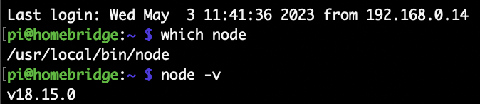

    node -v und which node liefern folgendes zurück.
    Den Befehl zum Umbenennen des Verzeichnisses probiere ich später mal aus aktualisiere diese Antwort dann nochmals.

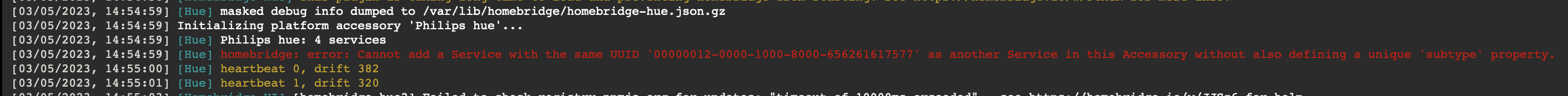

    Der komplette Neustart des Pi führte dazu, dass ich zwar auf das Homebridge UI komme, aber das homebridge-hue Plugin beim Laden einen Fehler bringt. Der Homebridge Server kann nicht zu Ende laden und das Zahnrädchen im UI dreht sich munter immer weiter.

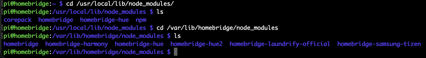

    Das homebridge-hue Plugin war als einzigstes auch unter " /usr/local/lib/node_modules/" zu finden.
    Scheinbar nutzt die Homebridge also das Hue Plugin aus dem falschen Pfad.

    node -v und which node liefern immer noch die Werte vom obigen Screenshot zurück.
    node -v und npm -v scheinen irgendwie auf einen falschen Suchpfad zu gehen.
    Laut Homebridge Konsole liegt Node.js hier: "/opt/homebridge/bin/"

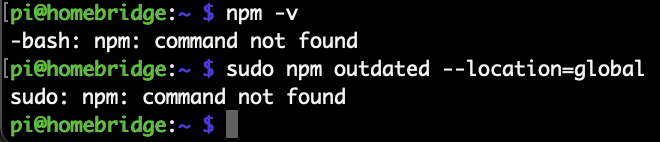

    npm -v und sudo npm outdated --location=global gehen jetzt allerdings z.B. nicht mehr habe ich eben festgestellt. Irgendwas passt nun mit NPM nicht mehr. Plugins oder Ähnliches könnte ich dann im aktuellen Zustand nicht mehr installieren/updaten oder?
    NPM war unter dem umbenannten Pfad "/usr/local/lib/node_modules/" als Ordner vorhanden.
    Unter dem eigentlichen Pfad der Plugins "/var/lib/homebridge/node_modules/" gibt es keinen NPM Ordner.

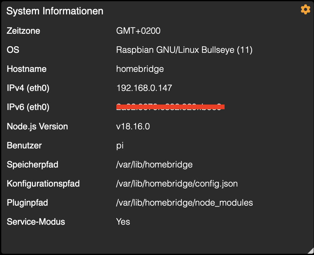

    Im Homebridge UI sieht es bei mir so aus.
    Bei mir gibt es nun auch unterschiedliche Pfade, wobei "/usr/local/lib/node_modules/" sicherlich der nicht verwendete ist und eigentlich alles da drin raus kann.
    "/var/lib/homebridge/node_modules/" hingegen enthält all meine installierten und konfigurierten Plugins.
    "node -v" liefert allerdings eine alte Node.js Version zurück, während in der Homebridge UI die passende angelegt wird, welche auch beim Start von Homebridge geladen wird.
