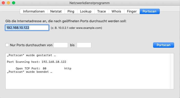

walta Nun, du hast doch ein Problem, dass deine Shelly´s nicht oder nicht mehr gefunden werden. Könnte auch an einer Firewall liegen, denn bei mir war das zumindest so, als ich das PlugIn eingerichtet habe.
Ist doch gut zu wissen, über welchen Port die Shelly´s kommunizieren, oder etwa nicht!? So kannst auch du deine Fehlersuche etwas eingrenzen.
sschuste Danke! So einfach ..
Manchmal kommt man echt nicht auf die einfachsten Dinge. macOS hat im Standard einen Portscanner ... es ist Port 80
