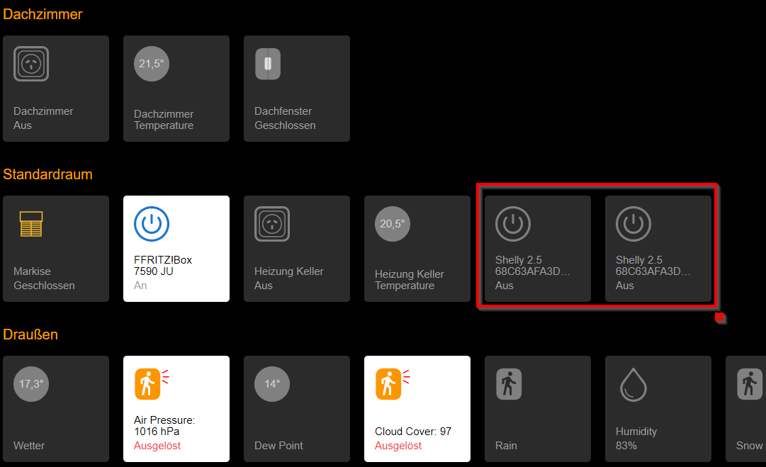

Bei mir hat sich heute ein Shelly 2.5 "verabschiedet" schaltete auf einmal meinen Rolladen in 3-Sekunden-Abstand gleichzeitig! hoch und runter... (sehr ungesund für den Motor), zum Glück war ich un der Nähe und habe sofort den Strom abgeschaltet. nach dem Wiedereinschalten war dieser nicht mehr wieder zu erwecken. habe diesen durch einen neuen ersetzt und konfiguriert --> alles gut.
Nun zum Problem: der alte hängt in der HB und Homekit als tote Last und ich kann den nicht loswerden.
habe die HB mehrmals neu gestartet (in der Config kann man ja nichts einstellen).
Hat Jemand eine Idee?
Habe den Shelly auch aus den Netzwerk der Fritzbox rausgeschmissen, leider ohne Erfolg, hängt immer noch als zwei Schalter drin:
