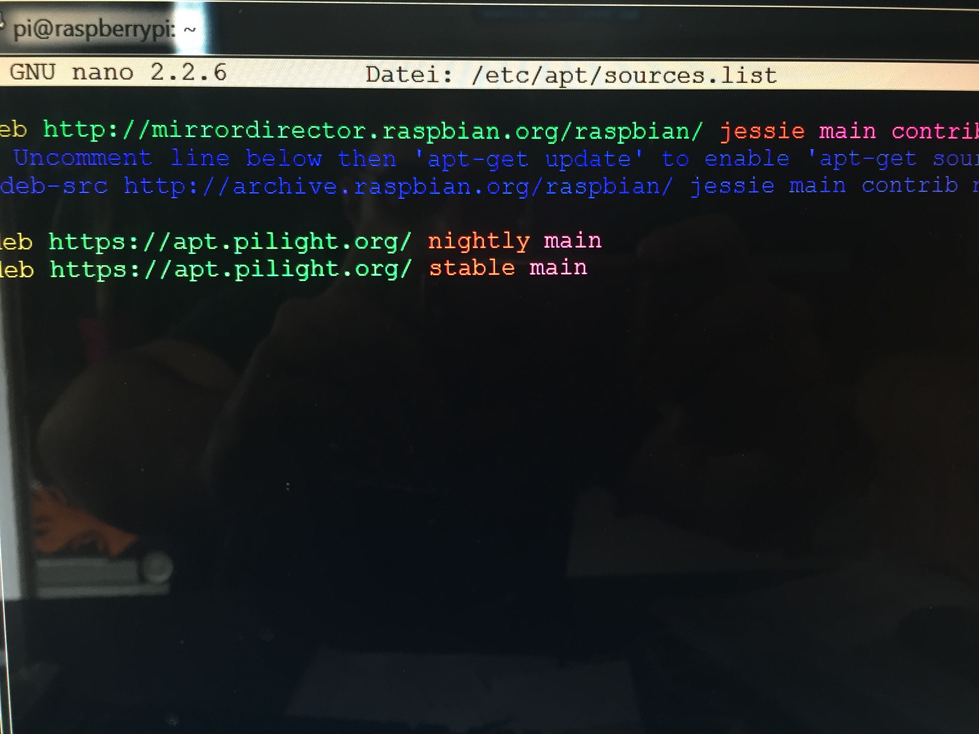

Ich habe
sudo apt-get install pilight
gemacht, also ohne -y
So wie in der Anleitung auch beschrieben

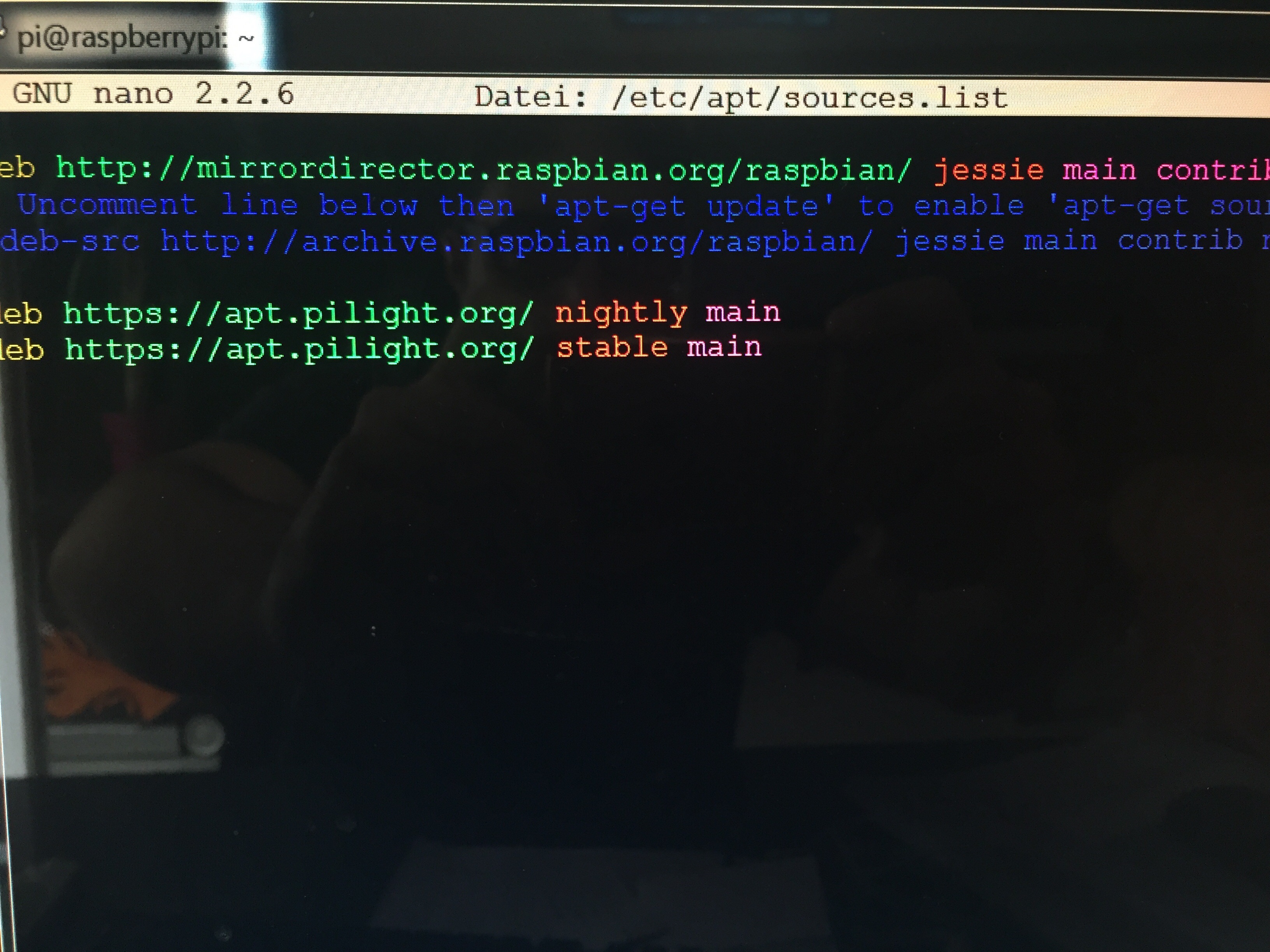

Ich habe

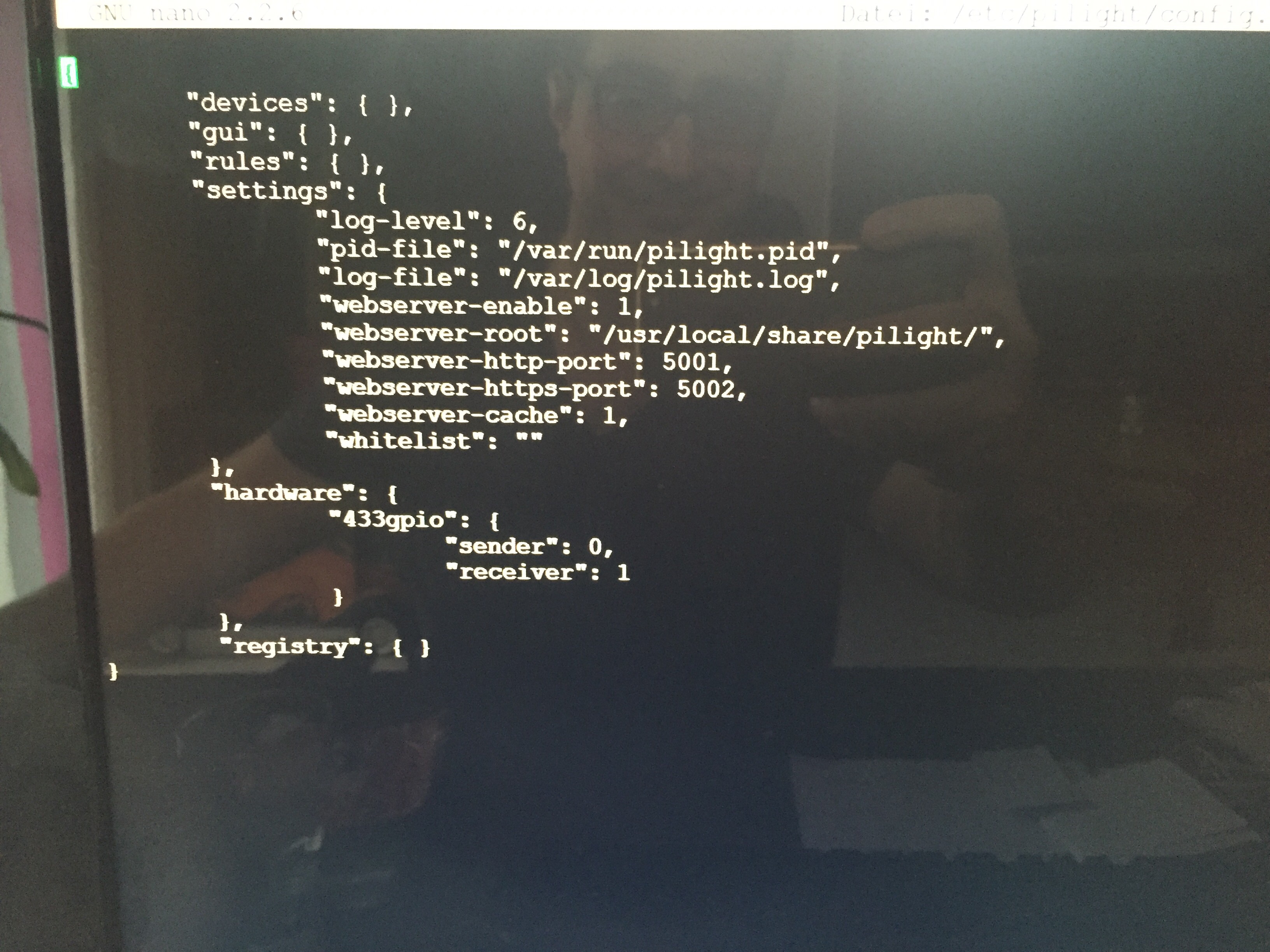

Die zeiLe https habe ich gelöscht. Bzw. ich habe die komplette Zeile registry von dir maz Kopiert und ersetzt.
Das hat nichts gebracht.
Jetzt habe ich die komplette json Datei kopiert und ersetzt. Jetzt ist es also wie bei dir.
Aber es hat sich nichts geändert.
Also immer noch das gleiche.

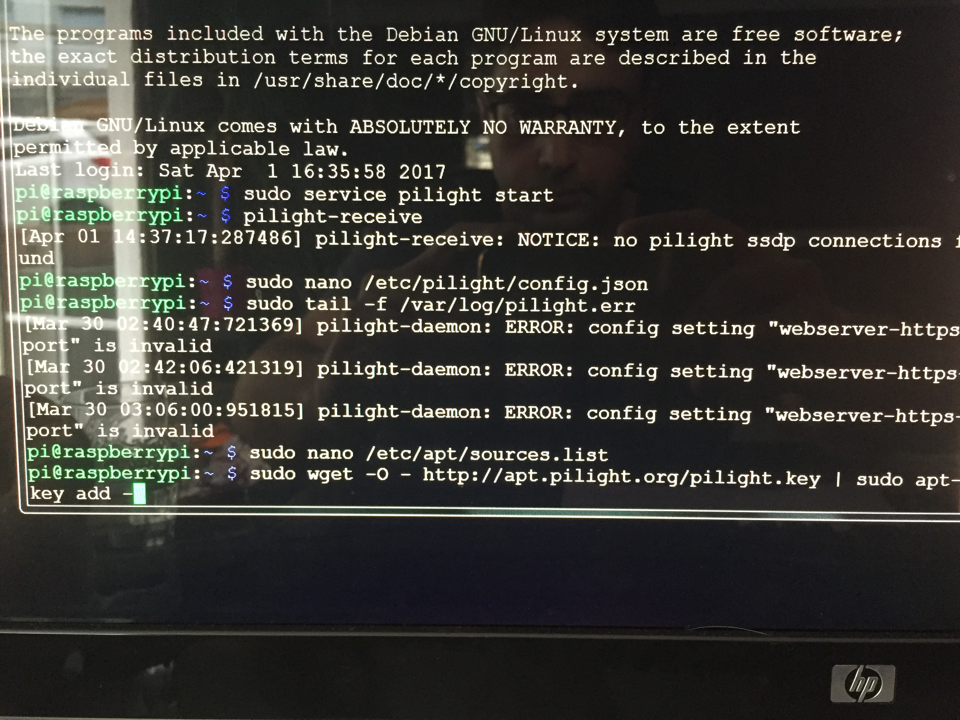

Ich habe das Gefühl, das pilight nicht richtig installiert ist, kann das sein?
Ich bin aber strickt nach der Anleitung gegangen. (Seite3Post1)
Hmmm, meine ist leer, weil ich natürlich noch nichts angelernt habe.
Habe ich den Fehler, weil bei mir eVentuell "registry" leer ist? (Der letzte Punkt)

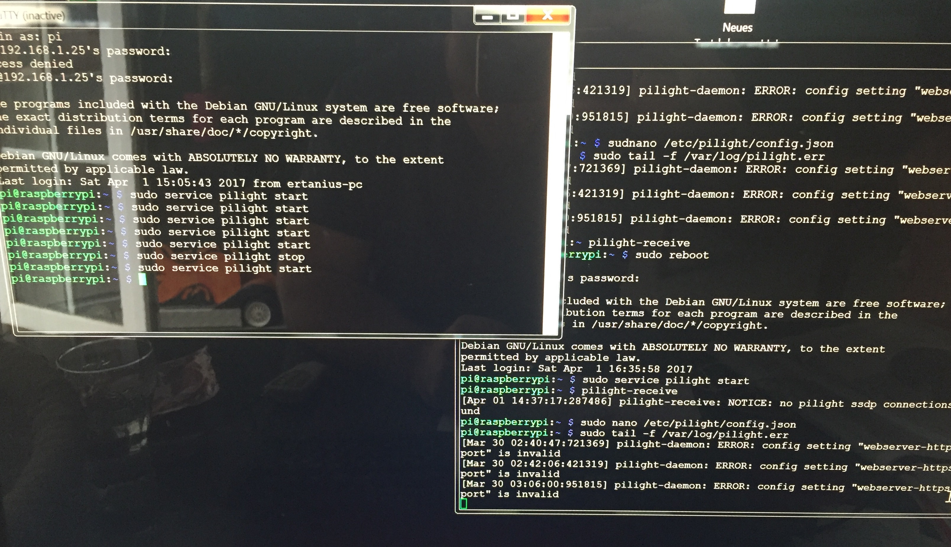

hab dich erst jetzt verstanden. Das mit zwei ssh Fenstern ![]()
Da ich nie so arbeite, habe ich natürlich gar nicht daran gedacht.

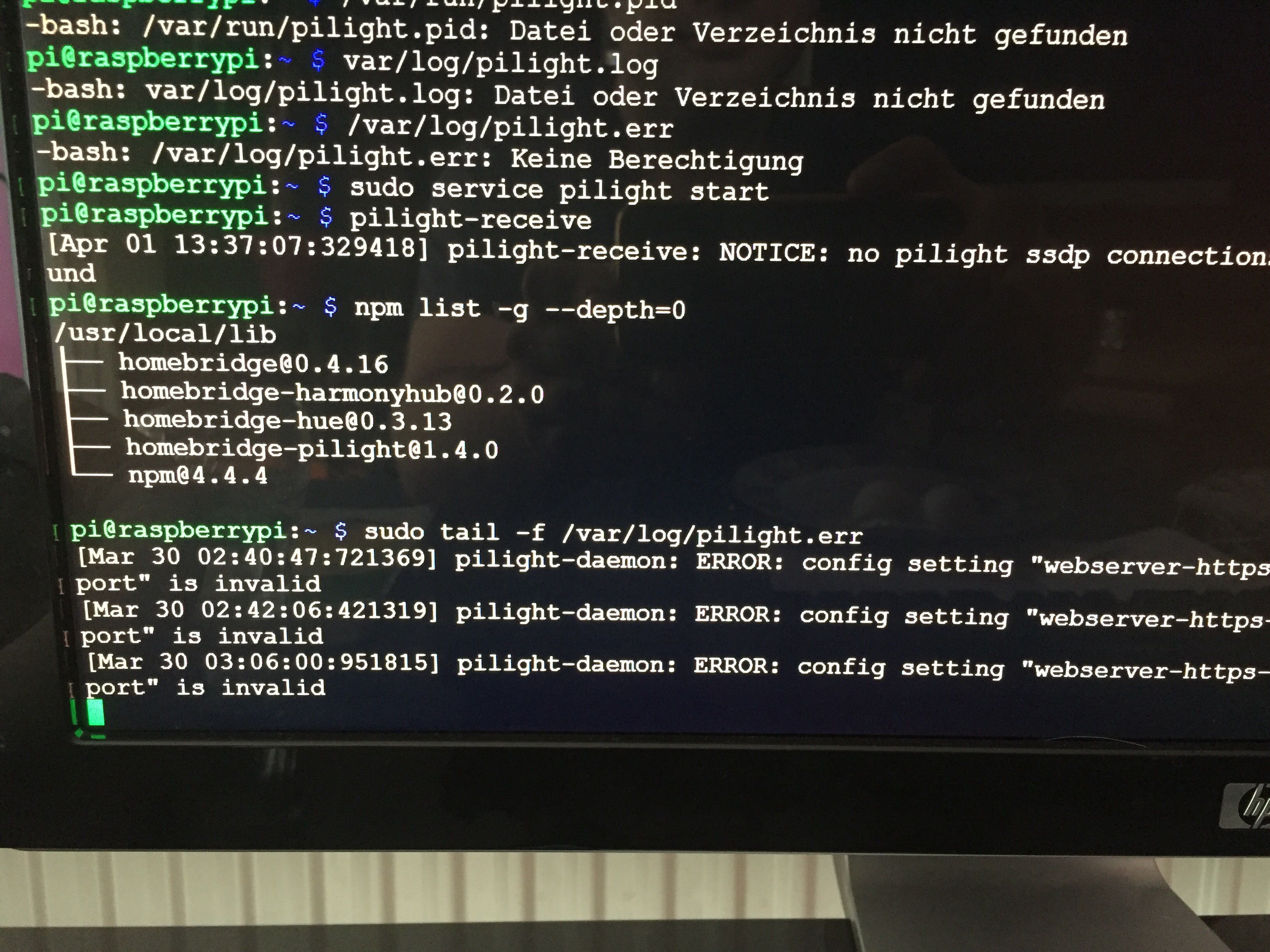

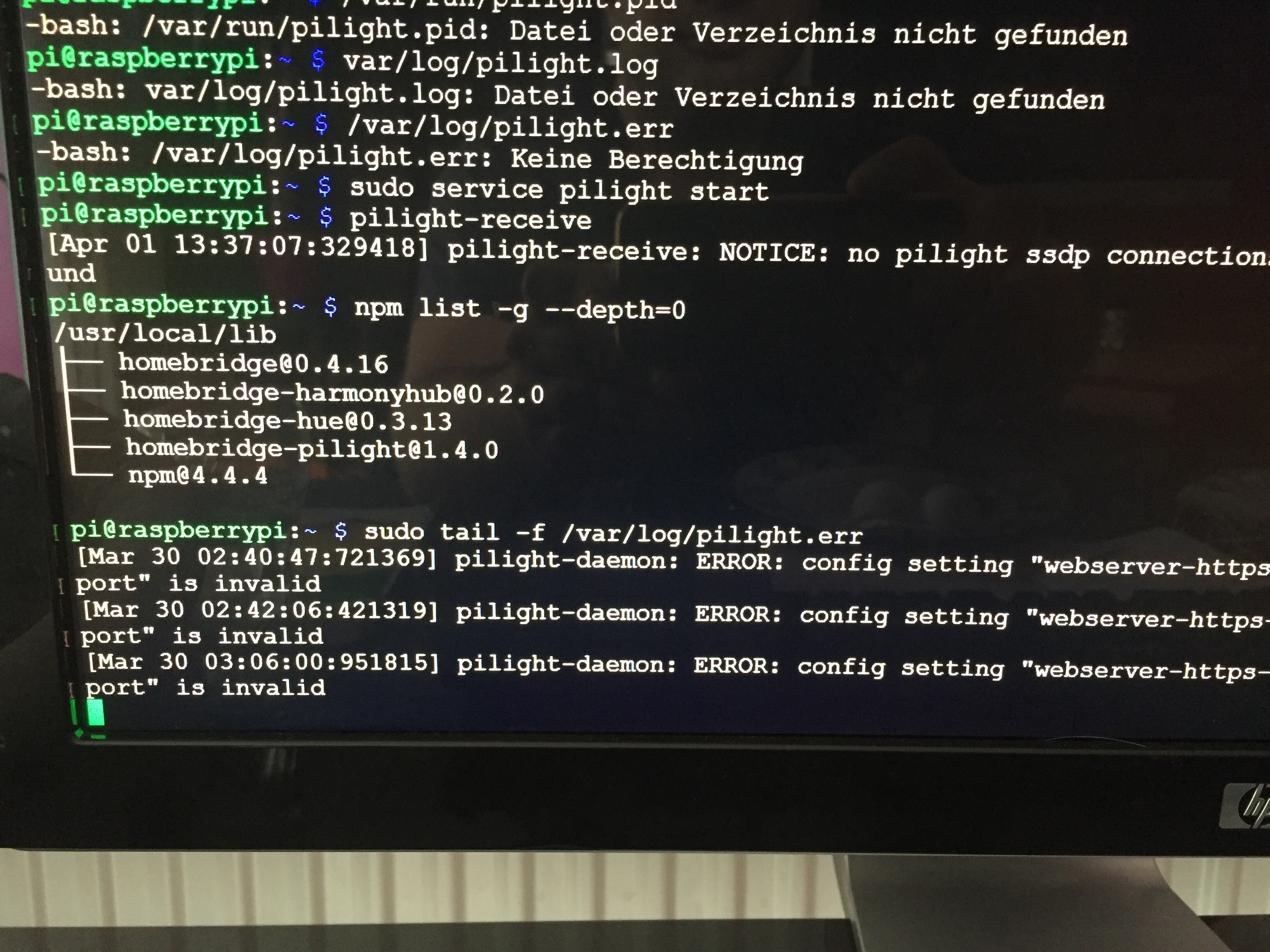

Wenn ich jetzt den Befehl eingebe, bekomme ich diese Meldung, also ich komme erst gar nicht zum testen:
Moment kurz bitte....
Also genau so wie auf dem Bild ist die momentane Situation.
Im zweiten ssh Fenster habe ich diesen Start Befehl eingegeben, aber in dem hier abgebildeten ssh Fenster gibt es keine Regung.

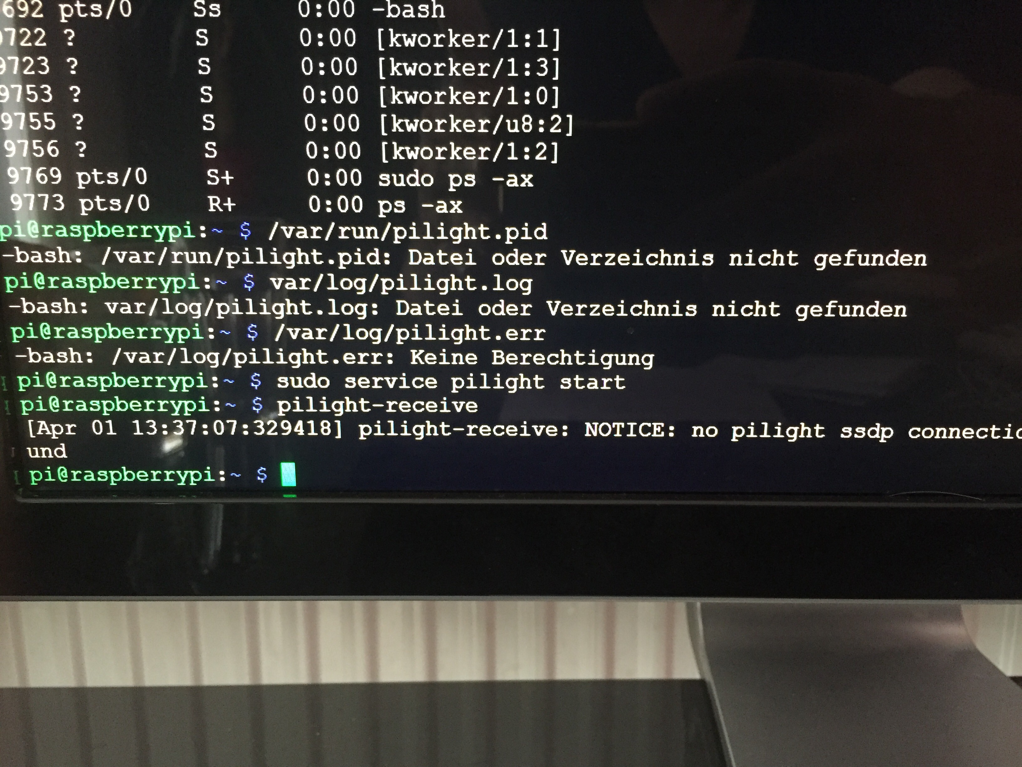

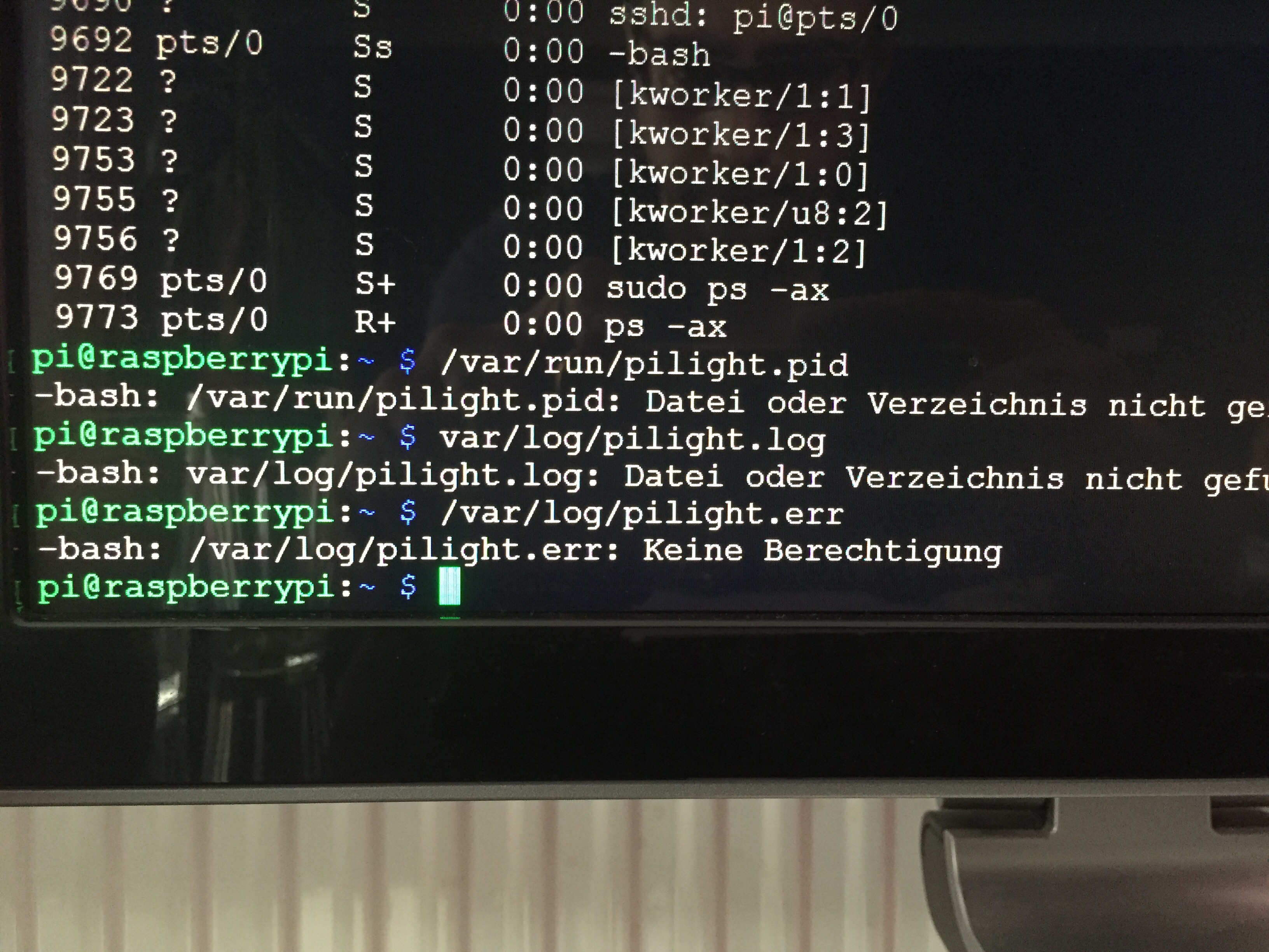

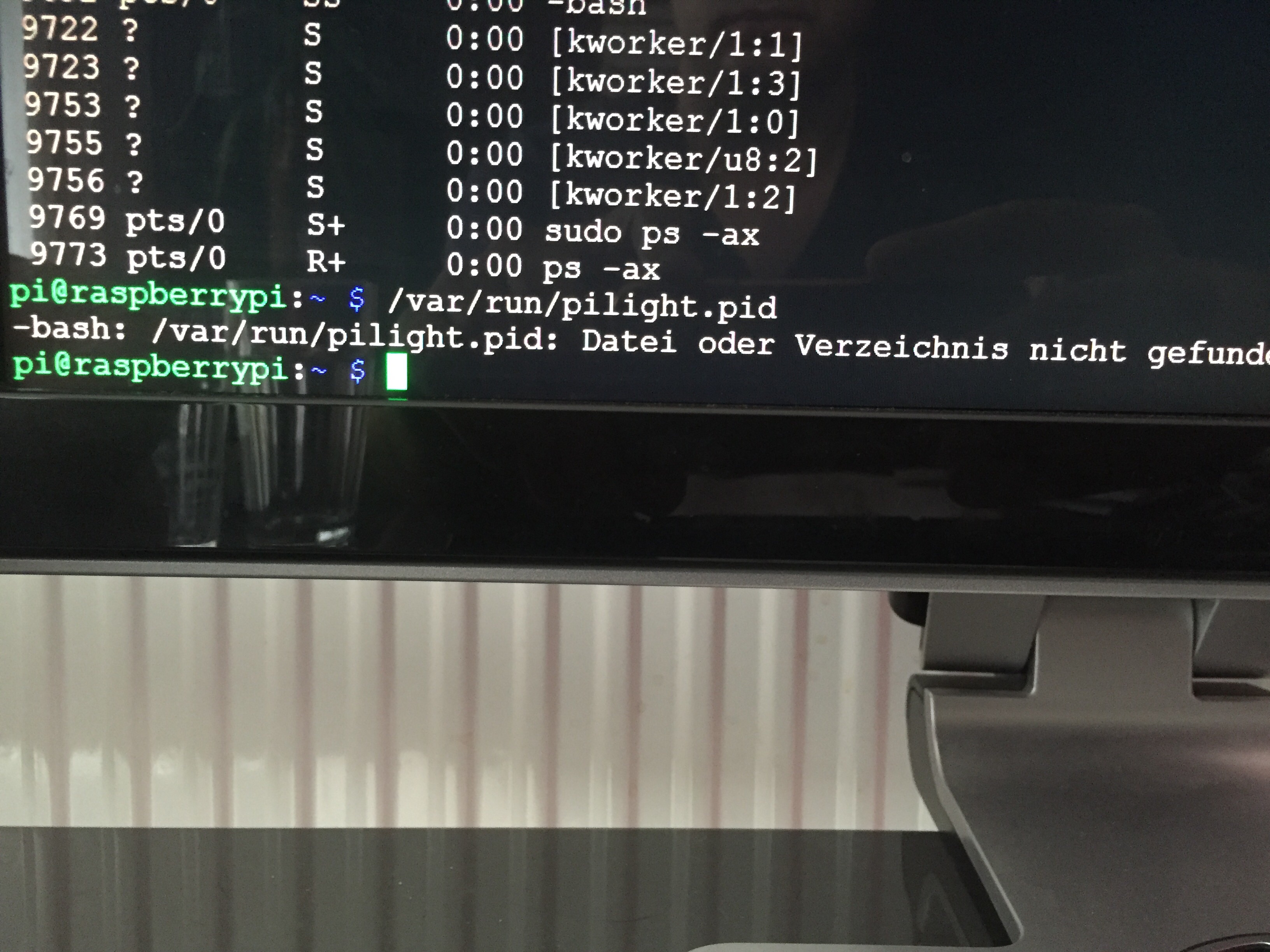

Schade, dass es darüber keine Antwort bei ssh kommt, dass nach dem Befehl das fehlgeschlagen hat.
Was mach ich denn nun?
mit sudo ps-ax" habe ich auch in der sehr langen Liste das Wort pilight auch nicht gesehen.
