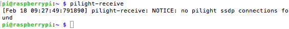

Ich habe die Version [email protected]
Welche wäre denn deine aktuelle Version? Auf welcher Seite hast du es Kunt gegeben?
Ich habe alles nach der Anleitung gemacht, was auf Seite 3 im ersten Post verlinkt war.
Ja, auch sudo nano habe ich vor den Befehlen geschrieben.
Wenn ich aber an dem Befehl "pilight-receive" ankomme und dieses bestätige, bekomme ich immer noch die Fehlermeldung.
Was mache ich falsch?

Nach meiner Installation von pilight kommt dIe Fehlermeldung:
Wo ist mein Fehler? Ich komme irgendwie nicht weiter.
Auf Seite 7/8 wurde dazu etwas geschrieben, aber es gab leider keine genaue Antwort.
