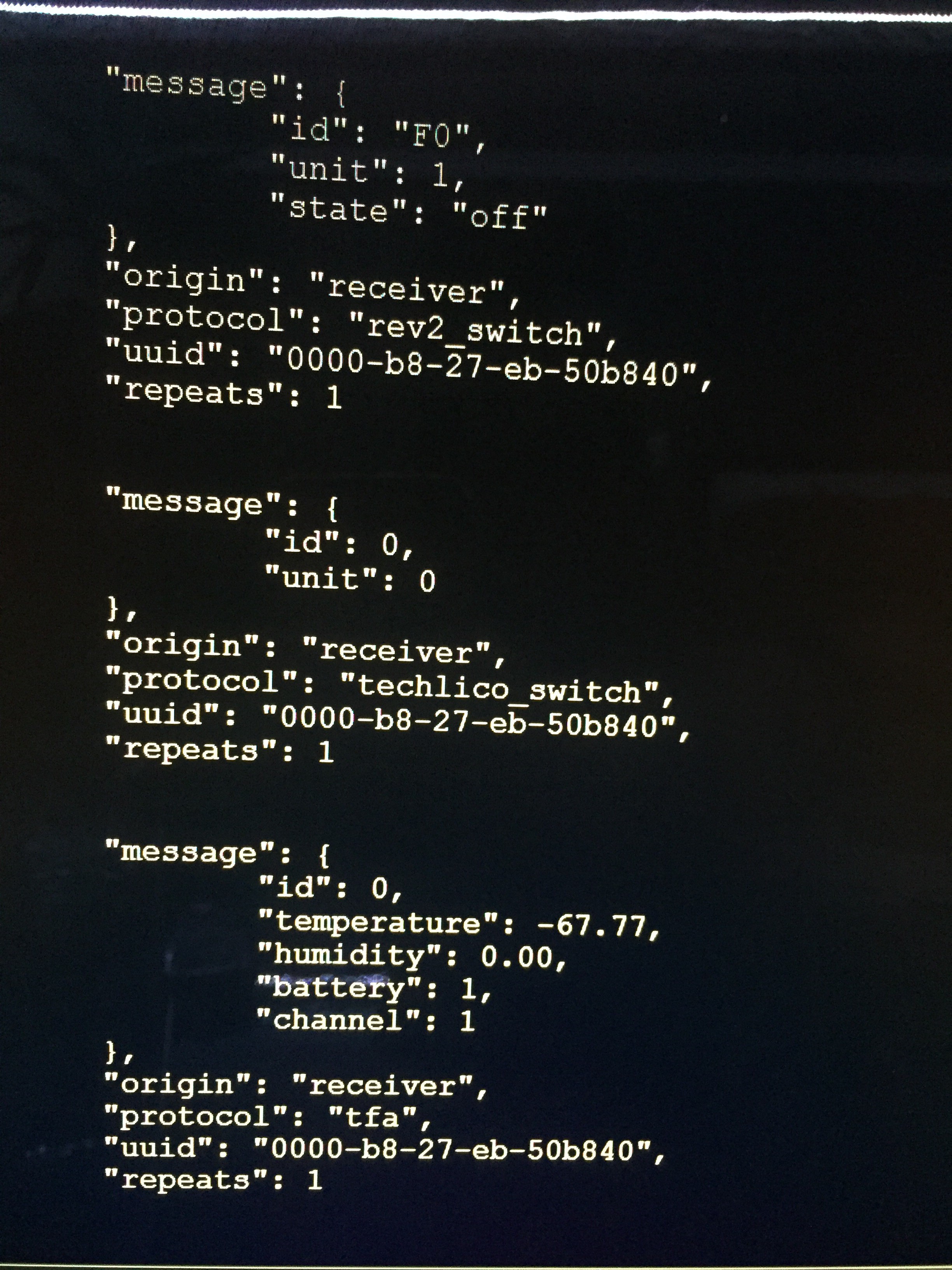

Ich habe auch schon ein TestsChalter Bei HB gemacht. Funktioniert alles. Auch über die WebOberfläche.
Ich bekomme nur meine Fernbedienungen nicht angezeigt.
Hat jemand eventuell eine Idee, was de störeNfried sein könnte?
Bekommst du fast Sekundengleich eine Meldung, wenn du eine Taste der Fernbedienung drückst?

ja, beide sind an 5V angeschlossen.
Ich hab das Gefühl dass es falsch angeschlossen ist.

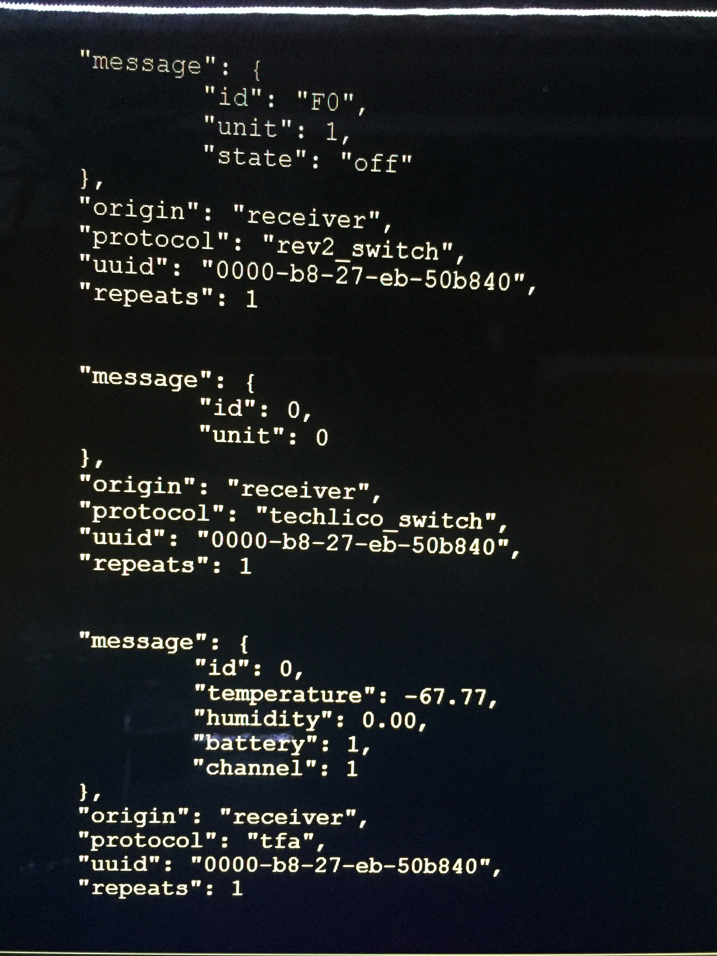

Ich bekomme so in 10-15 Sekunden Takt immer eine Meldung. Sind 3-4 immer gleiche.
Und das Ding ist, wenn ich meine funk Fernbedienung drücke, passiert überhaupt nichts. Hab schon einE zweite Fernbedienung genommen. Die Fernbedienungen funktionieren. Die LED Leiste wird ein und ausgeschaltet.
Kommt bei dir auch kontinuierlich Meldungen?
uns es ist immer nur Receiver:
Also der Empfänger, so wie ich das verstanden habe. Der hat nichtmal eine Antenne. Der Empfang kann gar nicht so gut sein oder?
Oder ist das mein Fernseher? Die Pi liegt genau hinter meinem Fernseher

Ist das bei dir auch so maz, das sich immer was dort ändert?
Bei mir kommen immer wieder neue Zeilen, obwohl ich nichts drücke.

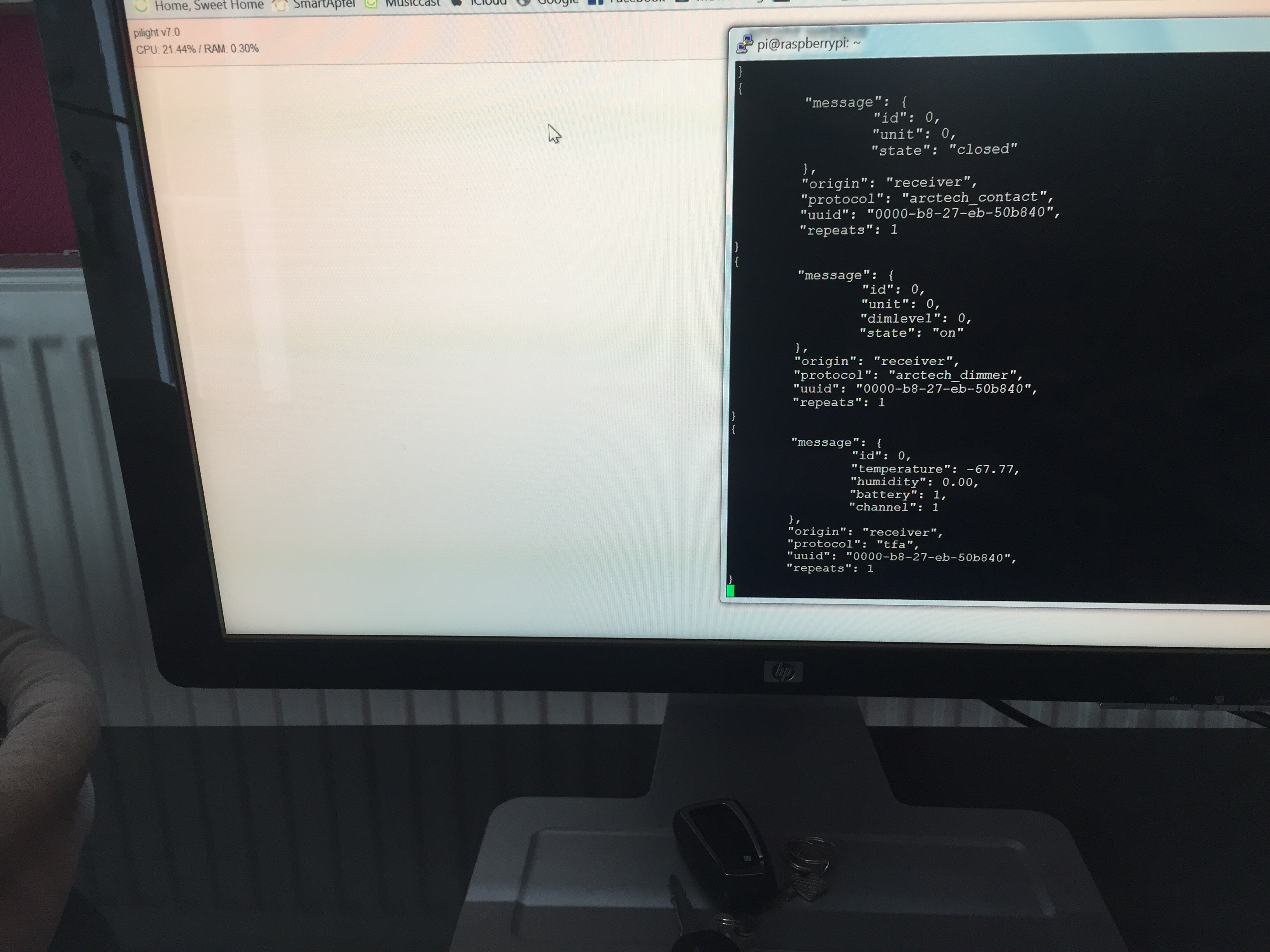

es hat geklapptIch habe das gemacht, was du gesagt hast det.
Also gelöscht, reboot, neuinstalliert, https gelöscht und dann gestartet.
Echt cool. Ich weiß zwar nicht, wo der Fehler war, aber es läuft.
Jetzt verstehe ich nur noch Bahnhof natürlich, von dem, was da steht, wenn ich auf meiner funk Fernbedienung eine Taste drücke.
Da läuft in Echtzeit immer was ab. Nach dem drücken. :))

Hast du dort die Zahl von 5001 auf 80 geändert?
Kannst du über deinE weboberfläche darauf zu greifen?
Wenn ja, was gibst du ein?
192.168.xxx.xxx:80
