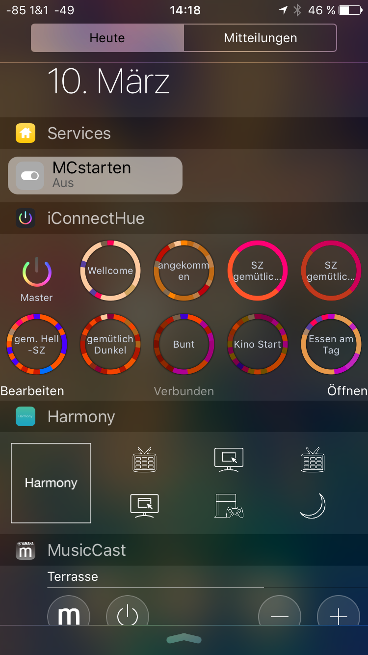

so, nur zu info für die musicCast benutzer!
dato, März ´17 gibt es noch kein plugin "homebridge-musiccast". bei google wirds angezeigt, aber die nicht benutzen, alles doof!
Ich hab es jetzt mit FHEM hinbekommen.
Hört sich kompliziert an, ist es aber nicht.
Ich nutze es seit heute als Wecker in der Home App von M. Alle geräte werden im ganzen haus eingeschaltet und über musiccast, syncron natürlich, abgespielt. BäM
jetzt will ich noch, dass es leise anfängt und in 15 min lauter wird.
