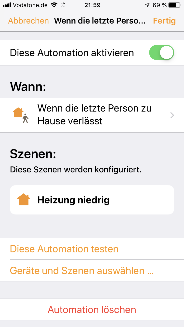

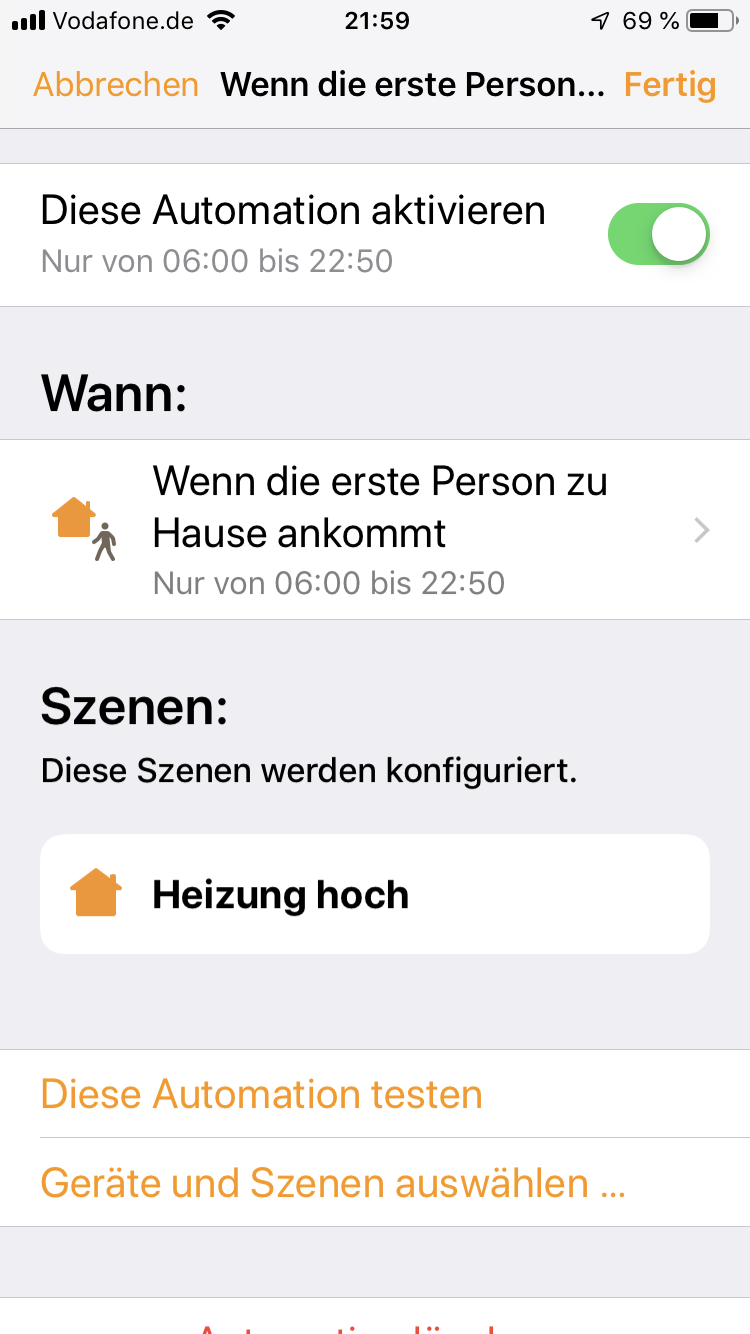

Sieht gut aus. Beobachte in den nächsten Tagen die Funktion und ob alles so läuft, wie Du Dir das vorstellst. Falls das Geofencing nicht funktionieren sollte, versuche es bei Ankunft mit "wenn der erste ankommt" und beim Verlassen mit "wenn der letzte das Haus verlässt".
Bei Fragen einfach hier posten. Meine Geofencing-Automationen sehen so aus und laufen (jetzt wieder) perfekt:

Glückwunsch zu Deinen ersten Szenen und Automationen, sehen gut aus. Viel Spass mit Deiner neuen Heizungssteuerung.
Solange Du alleine für das Geofencing relevant bist, ist alles gut so. Wenn deine Freundin mal ein iPhone besitzen sollte und ebenfalls eingebunden wird, dann solltest Du die Automation beim Verlassen auf "die letzte Person verlässt das Haus" ändern. Ansonsten gehst Du mit Deinen Kumpels einen trinken, deine Freundin sitzt auf dem Sofa und die Bude wird kalt.
