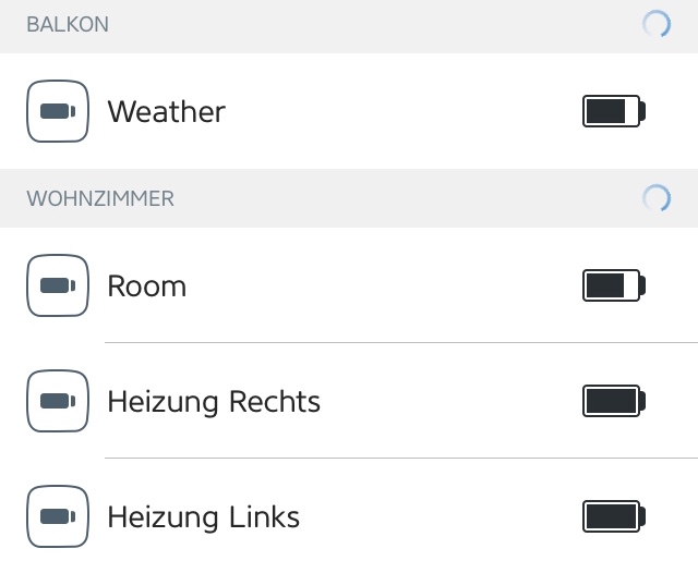

Die Thermos sind mit NiZn 1,6 Volt / 1500 mAh Akkus,
Die Room und der Weather mit NiMH 1,2 Volt / 800 mAh Akkus ausgerüstet.
Die Batterie Anzeige der Room/Weather steht auch mit frisch geladenen Akkus nicht auf Voll.
Das wird an der Unterspannung von 1,2 Volt liegen.
Gestern Abend noch zwei weitere Thermos mit Akkus bestückt...
Eben bekomme ich von einem Thermo die Batterie Warnung. ![]()
Die andere Thermos zeigen mir noch volle Batterien an.
Ich gehe mal davon aus das da mit einer Zelle was nicht i.O. is. ![]()

Ein Eve Thermo soeben mit 1500 mAh 1,6 Volt NiZn Akkus ausgerüstet.
Batterie Anzeige steht auf Voll... Gerät funktioniert erstmal völlig Unauffällig. ![]()

Der Room verrichtet seid Gestern mit den Akkus ganz Normal seinen Dienst.
Batterie Anzeige is weiterhin bei etwa 2/3 Voll.
Mal sehen wie lange er mit den Akkus durchhält.

Thermo gibt mit neuen Varta Akkus direkt das Rote Batterie Warnzeichen
Room funktioniert scheinbar aber direkt nach einlegen voller Akkus wird schon nur etwa 75% Batterie angezeigt.
