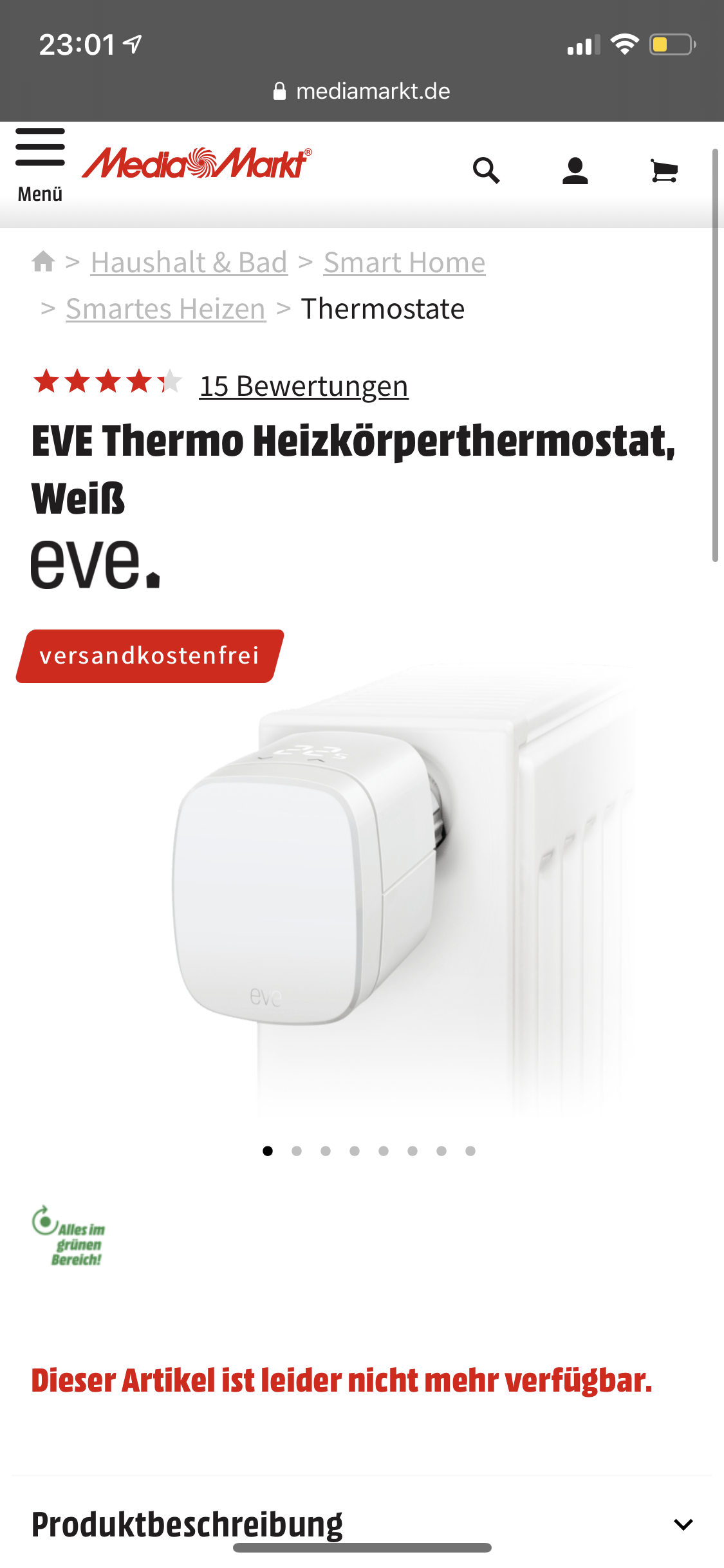

Bei MediaMarkt gibts ab heute:
Eve Heizkörperthermostat v2 für 29€ statt 60€Aber nur "offline" im Markt oder?
