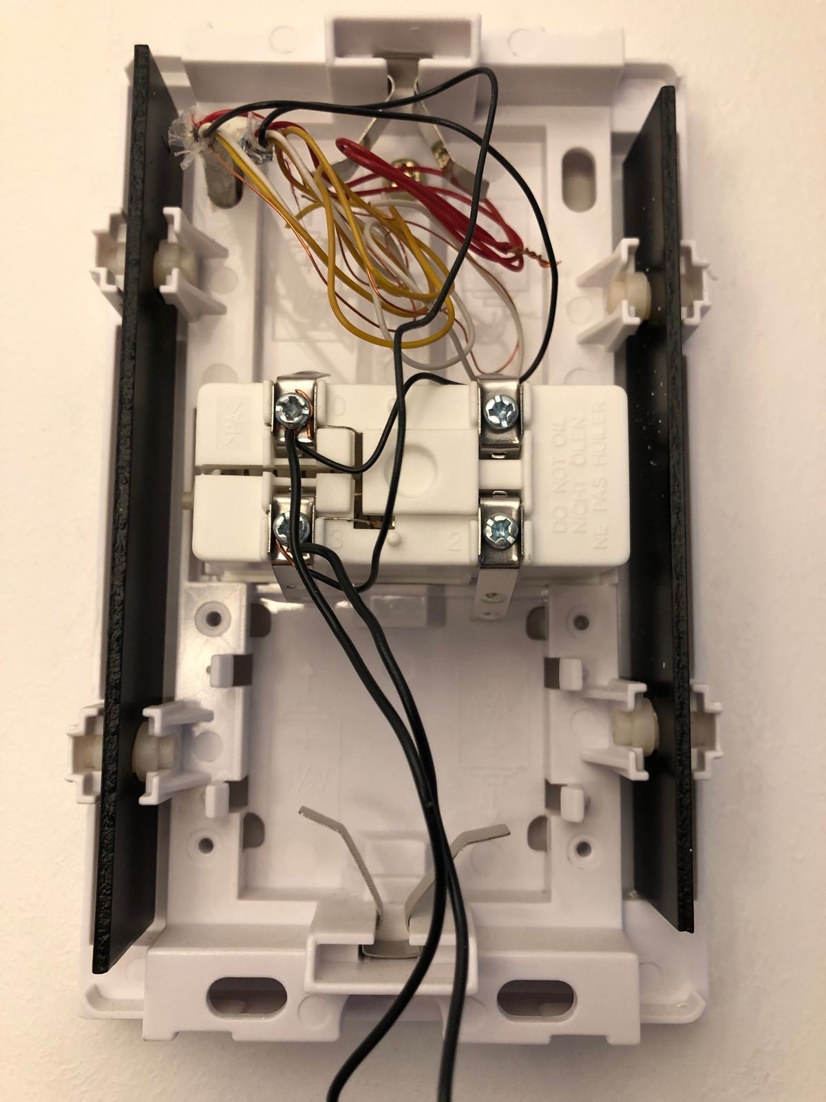

    Ich hab die Klingel einmal resettet und auch die Verkabelung einmal überprüft.
    Der Elektriker hatte damals den Klingeldraht einmal ohne Klemme zusammengezwirbelt. Hab dann ne Klemme dafür benutzt.
    Jetzt funktioniert wieder alles ohne Probleme und Störgeräusche. Hoffe jetzt für länger ;)

    Jetzt muss ich mich hier auch mal melden. Ich habe die Klingel nun seit ca. einer Woche und die Installation hat mir einige Nerven gekostet, bzw. tut dies immer noch....
    Bei der ersten Installation blinkte die LED blau, dann habe ich das Gong-Modul nach Beschreibung umgestellt und alles funktionierte. Allerdings hatte ich, sobald die Kamera der Klingel aktiv war, immer ein Brummen im Klingelkasten. Also diverse Male Neuinstalliert, da meist nach jeder Neuinstallation die Klingel einfach nicht klingeln wollte. Dann ging das ganze direkt auf einmal ohne eine Umstellung am Gong-Modul meist für so eine Stunde gut, danach wieder kein Klingeln.
    Stand jetzt läuft sie seit ein paar Tagen. Sie blinkte blau, ich stellte das Gong-Modul auf 1/high und es läuft, plötlich auch ohen das Brummen.
