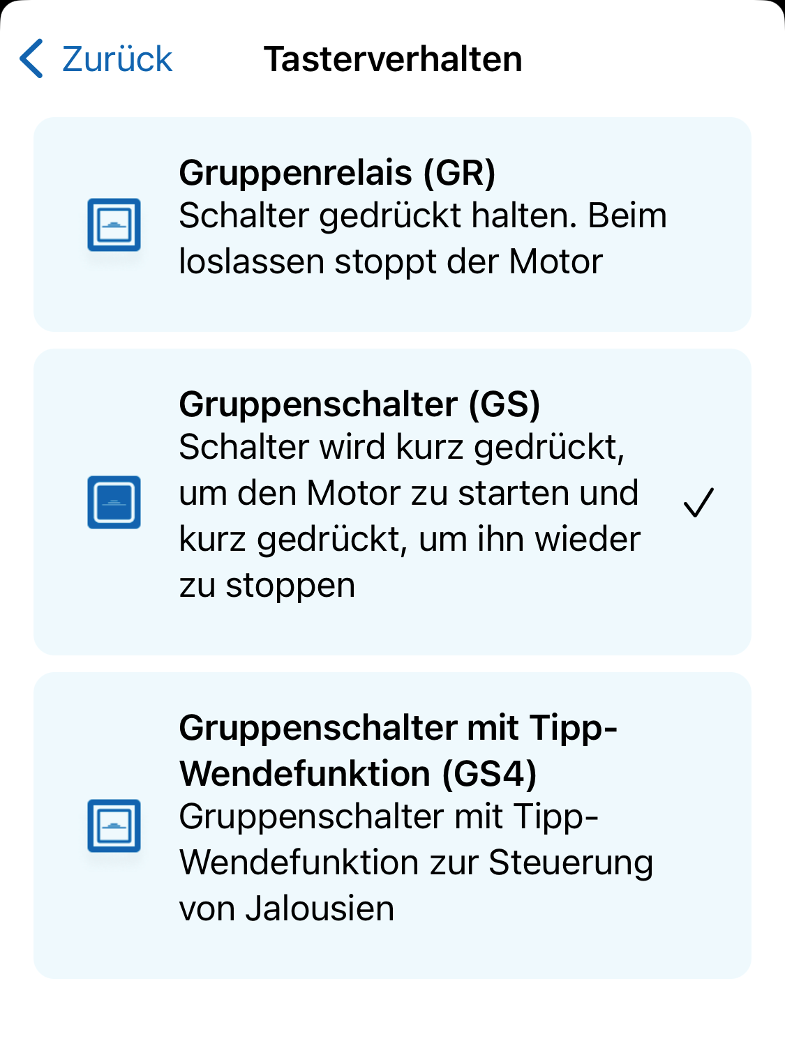

    Die Flexibilität mit dem zweiten Eingang wird man mit den Eltako nicht haben. Jedenfalls beschränken sich die Einstellungsmöglichkeiten auf die Tasterart (siehe oben) und auf die mögliche manuelle Einstellung der Laufzeit, das wars. Ein bisschen Apple-Like reduziert würde ich sagen.

    Zu Deiner zweiten Frage habe ich mal einen Screenshot von den Möglichkeiten der Tasterkonfiguration angehängt. Ich meine daraus zu lesen, dass das gehen sollte. Allerdings war die Anleitung etwas spärlich und kein weiterer Schaltplan mit dabei, der zeigen könnte, wie man einen Taster schalten würde.
