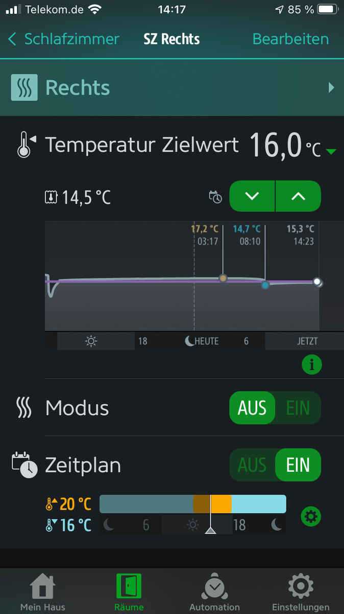

Aber das was du schreibst ist wohl das Problem, ich bin davon ausgegangen, das wenn ich den Zeitplan aktiviere, die Thermos logischerweise auch heizen.
Dem ist wohl nicht so, ich habe jetzt mal den Modus auf "ein" dazu eingestellt und werde das testen.
Hab jetzt gerade dank Dir wieder etwas Hoffnung den Mist zum laufen zu bekommen, muss mir wohl noch die "Logik" des Systems einimpfen.

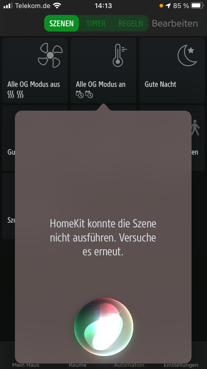

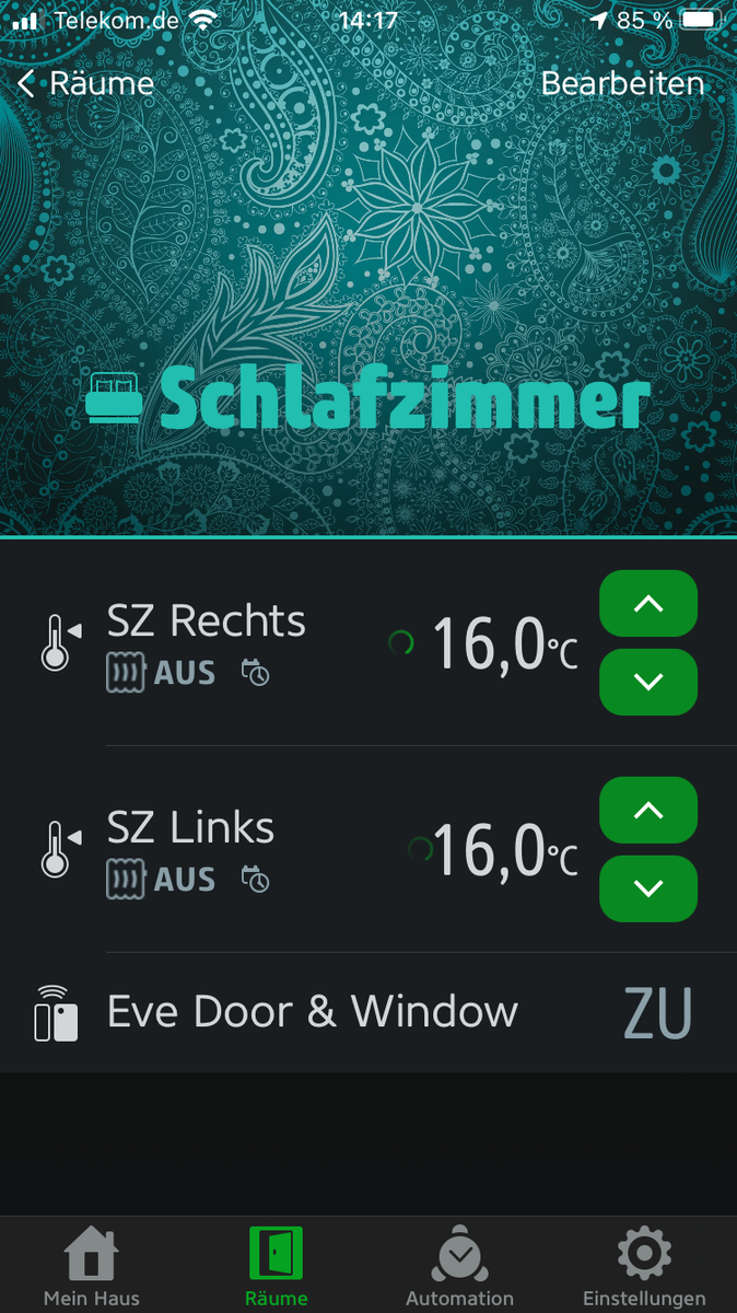

tsia wie befürchtet, ich komme heim und im Schlafzimmer sollten gemäß Zeitplan die Heizung an sein. Nun is sie aber aus.
wollte dann die Szene alle Heizungen an starten wurde dann per Fehlermeldung nicht ausgeführt.
Vielleicht liegt das auch daran das meine HomeApp nicht funktioniert und da der hund begraben ist.
Ich habe mal ein Bild von der Fehlermeldung und Bilder von der Automation Schlafzimmer beigefügt.

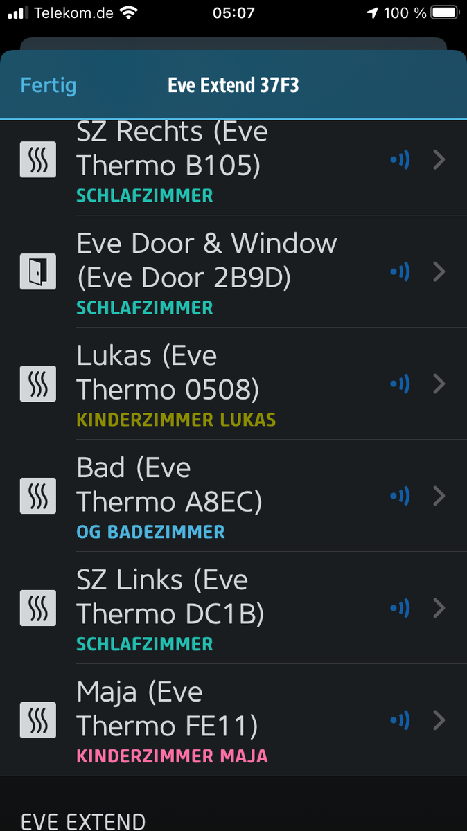

HSV-Steph Dafür habe ich ja den extend gekauft und in die Etage zentral gestellt.
Habe ich jetzt einen Denkfehler?
Oder brauche ich einen HomePod (Mini) noch extra
ich versteh das langsam nicht mehr, wieso gehen bei identischer Konfiguration nur ein thermo wieder an und die anderen bleiben aus.
Also wenn Regel "Fenster zu" wieder aktiv sein sollte.

Hi, also in dem Raum welche den "Door" Sensor hat das heute funktioniert.
In meiner vorherigen Regel habe ich aber alle Räume in dem Stock ausgeschaltet wenn der Sensor ein Fenster offen erkannt hat.
(Wir bzw. meine Frau macht immer im ganzen Stock (Schlafräume) eine Stoßlüftung und deshalb habe ich eine Regel erstellt welche besagt das wenn Fenster offen ist dann alle Heizungen in dem Stock aus.
Eine weitere Regel besagt das wenn Fenster zu ist alle Heizungen in dem Stock gemäß des Zeitplanes wieder aktiviert werden.
Dies funktionierte aber nicht.
Muss ich jetzt für jedes Fenster einen Sensor kaufen?

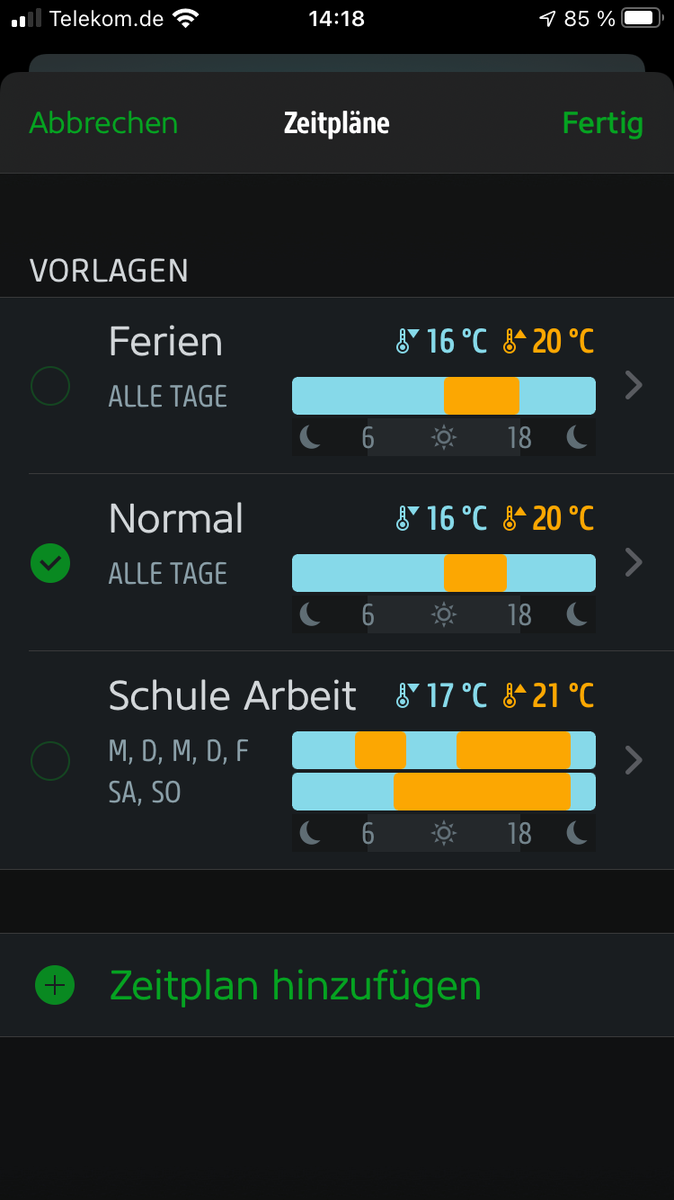

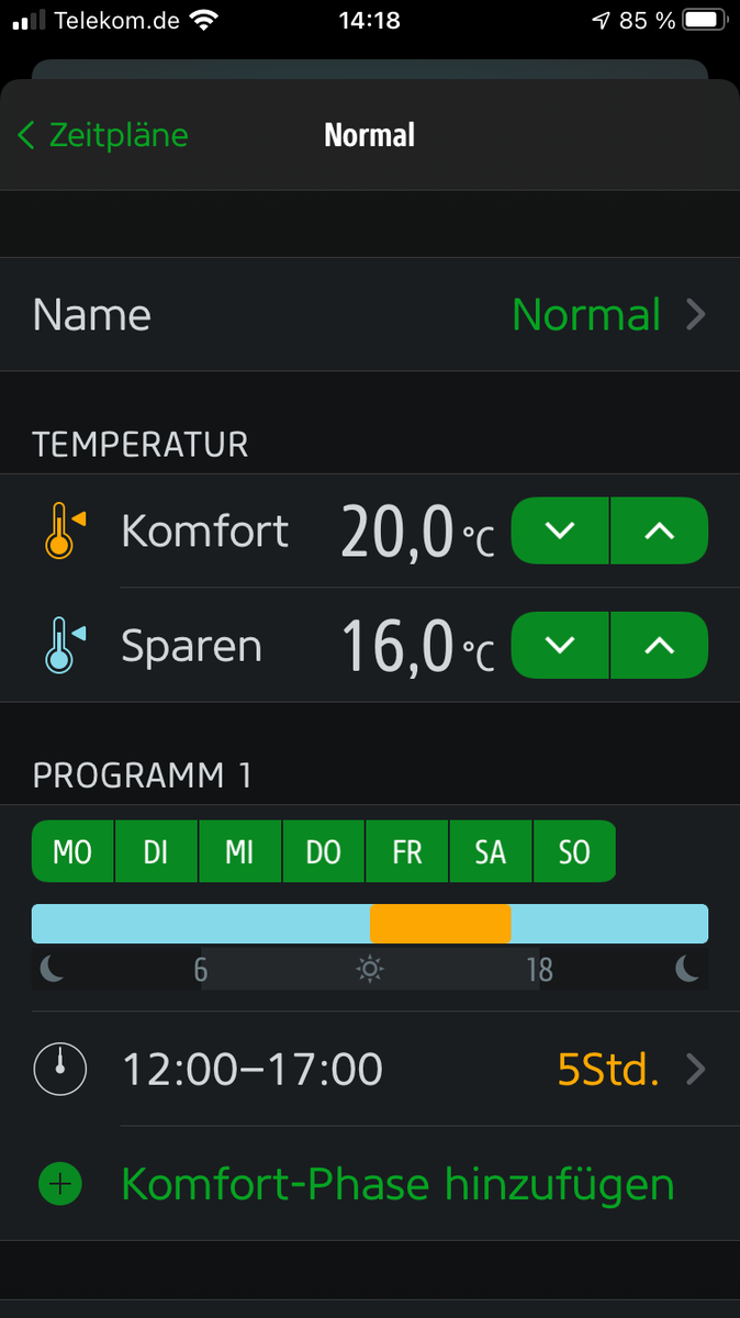

Vielleicht liegt es auch daran das es sich um Räume handelt die nur Nachmittags geheizt werden. Gelüftet wird aber Vormittags also außerhalb der eingestellten Heizzeiten. Mag sein das es da Probleme macht.

Bis jetzt habe ich eingestellt das wenn der Fenster sensor offen ist die thermos ausgehen. Eine weitere Regel sagt wenn der Sensor zeigt Fenster ist zu die Thermos gemäß der Zeitsteuerung wieder anspringen sollen.
Das funktioniert aber nicht da die Thermos aus bleiben. War jetzt kurz davor auf Tado oder Homematic umzusteigen, aber habe jetzt den Tipp gelesen das man in der Regel Fenster auf den Thermos nur eine geringere Temperatur geben soll damit sie NICHT ausgehen. funktioniert das?

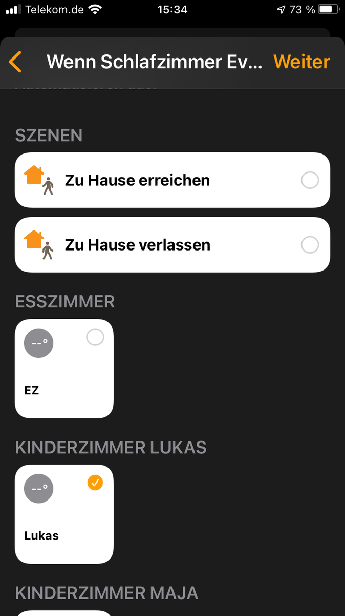

Ich poste mal wie ich eine simple Automation in der homeapp erstellen möchte bis zu dem Punkt wo sich die App aufhängt.
Ich habe in der Eve App alle Automationen gelöscht.
Ziel ist es im Kinderzimmer Lukas die Heizung auszuschalten wenn der Fenstersensor signalisiert das das Fenster offen ist
Wenn du Automationen ausschließlich in EVE anlegst, musst du dir bewusst sein, das EVE ein Drittanbieter ist - zwar ein guter aber dennoch, d.h. dort angelegte Automationen müssen nicht zwangsläufig funktionieren. In EVE hast du nämlich mehr Möglichkeiten (zB Bedingungen) Automationen aufzusetzen als in Apples Home.
Es empfiehlt sich, zuerst die "Basisautomation" also das geringstmögliche in Home anzulegen und in EVE zu erweitern.
Da du die Home app nicht nutzt, wildes mit einer Antwort hierzu schwierig, aber ist der HomePod auch wirklich als Zentrale verbunden, diese Info fehlt uns noch. Home App > Häuschen-.Symbol oben links > Einstellungen für dieses Zuhause > Steuerzentralen & Bridge > ... ?
bitte bitte bitte lesen
Homepod ist als Steuerzentrale eingerichtet sonst könnte ich nicht darauf zugreifen
HOME APP FUNKTIONIERT NICHT !!!!!! also kann ich keine Basisautomation an legen
