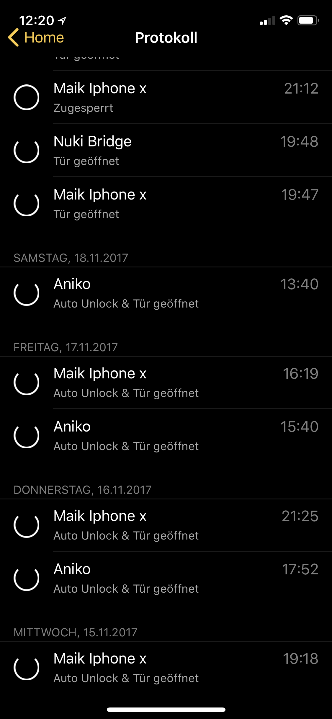

Aber Falle ziehen wird doch in der Nukiapp gelogt inkl. Auto Unlock & Tür geöffnet (Falle ziehen)??

Also ich habe in Homekit 3 Schalter wobei einer für öffnen mit Falle ziehen ist. In der Nukiapp sieht man sehr wohl wann Tür öffnen mit Falle durchgeführt worden ist und die Funktion Tür öffnen beinhaltet bei mir nur Falle ziehen. Ich brauche die Funktion da ich meine Tür nie abschließe und die Tür nur öffne durch Falle ziehen. Möchte nämlich mein Text to Spech drauf legen wenn jemand nach Hause kommt und die Falle gezogen wird. Nur das die Falle gezogen wird,wird in Homekit nicht wirklich erkannt und somit kann ich keine Scene einbinden.

Könnt ihr denn Falle ziehen in HomeKit sehen, wenn ihr den Befehl über die Nukiapp startet?

Falle ziehen ist in der App Tür öffnen ohne schließen. Da ich meine Tür nie abschließe und nur Tür öffnen nutze,ist genau die Schalterstellung in HomeKit für mich wichtig. Die Id habe ich schon vor langer Zeit ermittelt, aber die muss doch richtig sein wenn die anderen Stellungen in HomeKit erkannt werden?
Vielleicht kann Benzman81 mir noch helfen. Das abschließen wird mir in HomeKit mit etwas Verzögerung angezeigt. Das aufschließen wird auch mit Verzögerung angezeigt,Tür öffnen also falle ziehen wird nicht angezeigt. Kann es sein das HomeKit zu träge ist und deshalb der Status in HomeKit nicht angezeigt wird?
Welchen Lock State Mode hast du?

Alles anzeigen"platform": "NukiBridge", "name": "Nuki", "bridge_url": "192.168.178.XX:XXXX", "api_token" : "GqWv5L", "webhook_server_ip_or_name": "192.168.178.XX", "webhook_port": 51827, "lock_state_mode": 1, "add_maintainance_buttons": false, "locks": [{ "id": "XXXXXXX", "name": "Haustür", "usesDoorLatch" : true, "priority" : 1 -
Was hast du denn in der Config drin? Wenn ich Tür aufsperren in der App betätige, wir mir das nicht in HomeKit angezeigt. Benötige diese Funktion aber für Text to Speech wenn ich nach Hause komme.
