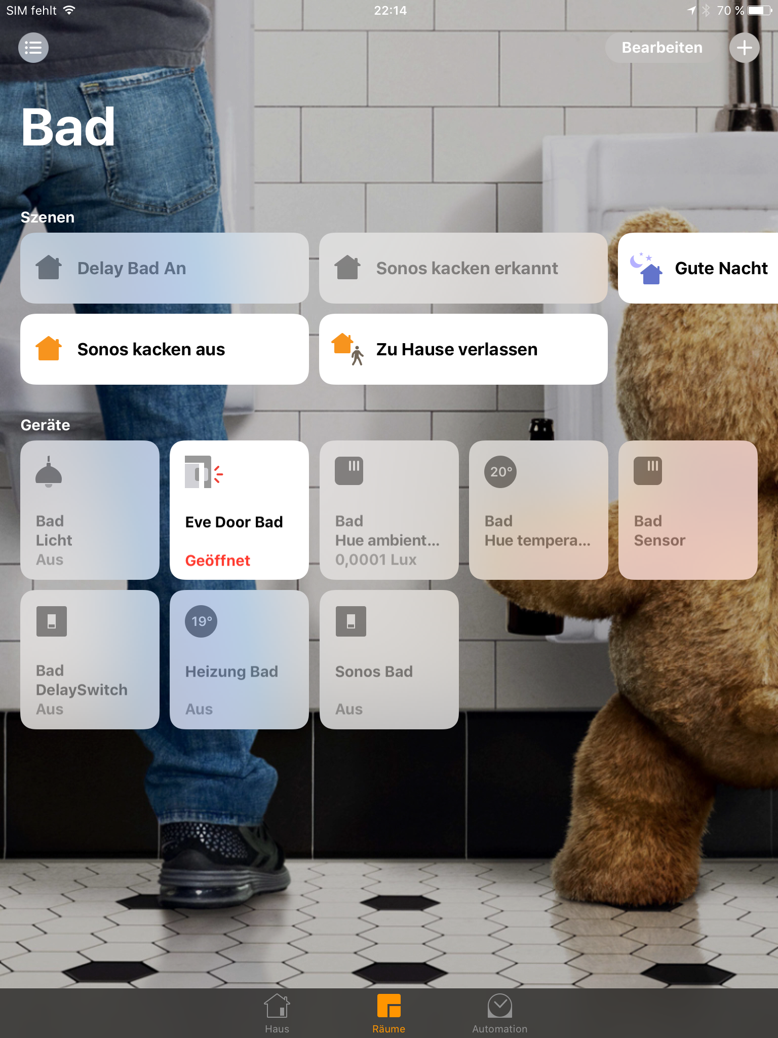

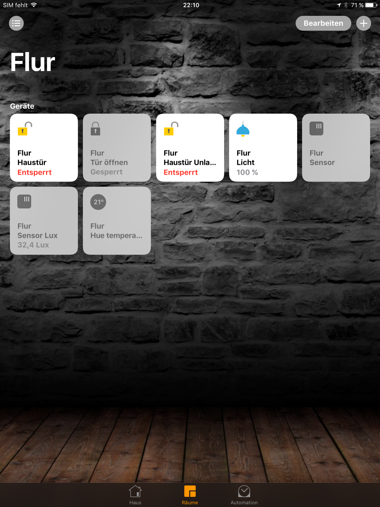

Nastra Hier der gewünschte Screen.Und bei mir läuft nicht das iTunes- Plugin. Habe ich wohl überlesen.![]()
Wilfhelm2 Dann nimm doch das Hue-Plugin nur für den Sensor ( wie ich ). Dann ist er doch in HomeKit, so wie du es haben möchtest.
Wilfhelm2 Habe bei mir das Hue Plugin am laufen und lass mir dadurch nur die Sensoren anzeigen. Den Rest habe ich über die Hue-Bridge in HomeKit eingebunden. Der Sensor zeigt dann in HomeKit 3 Werte an: 1. Lux, 2. Temperatur, 3.Bewegung. Alles einzeln, und somit kannst du jeden einzelnen Wert für eine Steuerung nutzen.

Wilfhelm2 Du brauchst doch keine Lampe als Auslöser nehmen? Welche Lautsprecher nutzt du denn?
Ich denke mal. Könnte mir sonst nichts anderes vorstellen. Habe zur Zeit einfach die Scene für Sonos im Bad ab 22 Uhr deaktiviert.
