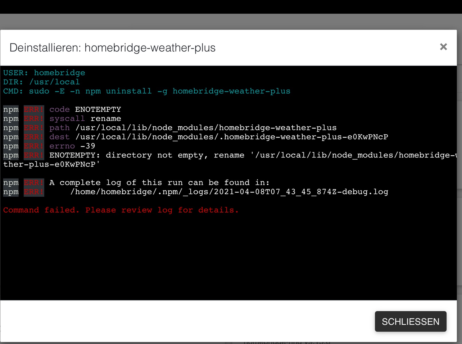

    Danke für den Screenshot, der es mir erlaubte, den Löschbefehl zu 80% abtippen zu dürfen. Trotzdem möchte ich darauf hinweisen, dass
    • deine Geräte copy & paste sogar von Text können
    • das Konzept copy & paste seit fast 40 Jahren durchaus erfolgreich eingesetzt wird und man es ohne jede Furcht verwenden kann
    • Screenshots von Logs Zahnfäule erzeugen und Pickel machen, und zwar bei denen, die Screenshots von Logs machen. Wissenschaftliche Studien haben das mehr als einmal nachgewiesen und ich würde da an deiner Stelle zukünftig vorsichtiger sein.
    Vielen Dank. Auch für den Humor:-) Gefällt mir....
    Nach der Neuinstallation läuft es wieder. Danke.
    Zu meiner Entschuldigung. Ich habe den Screenshot schnell übers Ipad gezogen....In der Ansicht kam ich tatsächlich nicht an den Text ran....aber ich gelobe Besserung, damit Du demnächst nicht mehr 80% abtippen musst:-)
    Moinsen Ihr Smarthomler...
    Jetzt geht irgendwie gar nichts mehr... beim Deinstallieren bekomme ich nun folgende Meldung. Leider bin ich in Terminalbefehlen null fit...kann mir jemand helfen, wie ich das Ding komplett gelöscht bekomme?

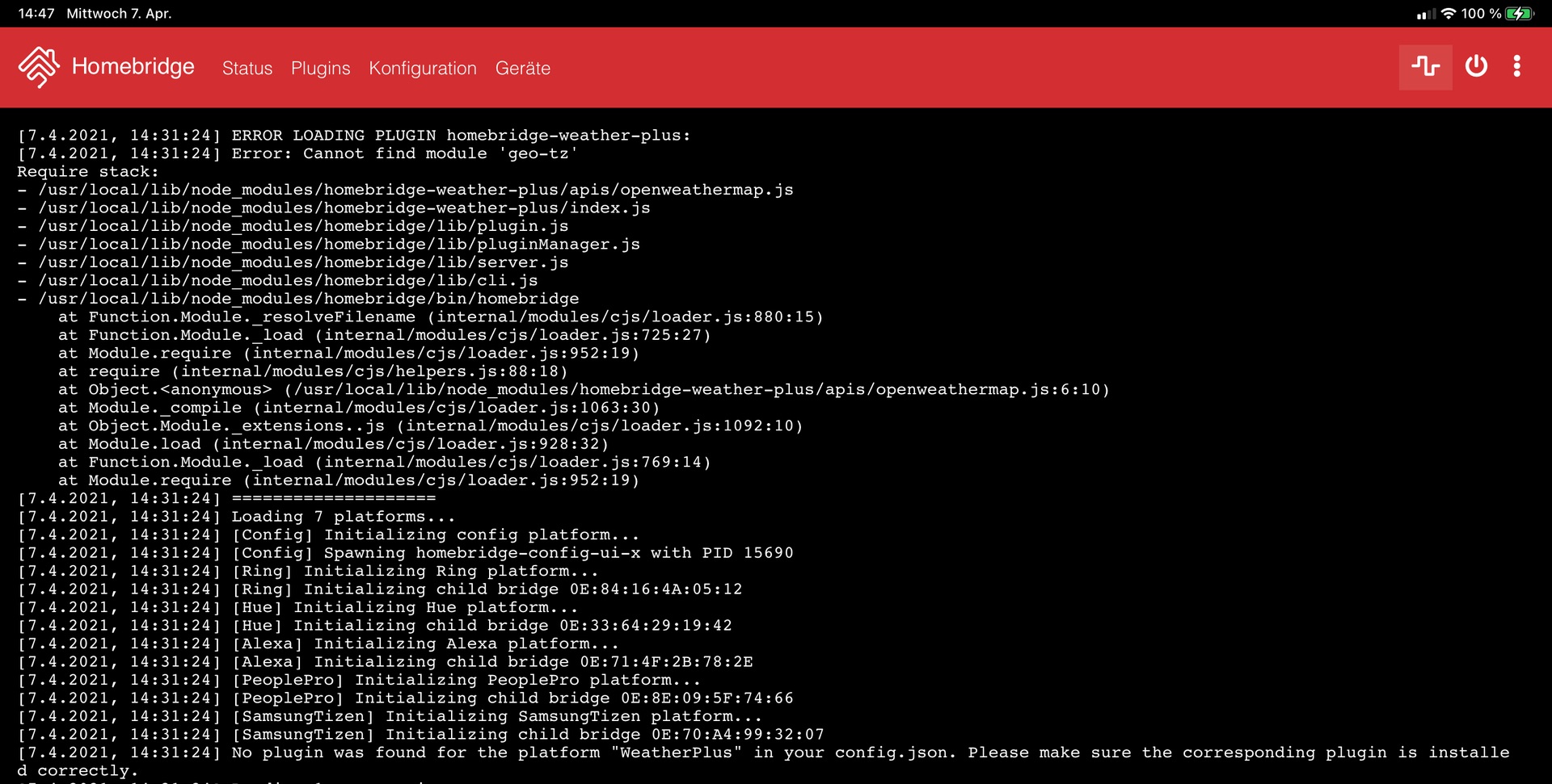

    Mahlzeit Freunde des smarten Homes,
    Auch ich habe mal wieder unerklärliche Fehlermeldung....weiß jemand woran dies liegt?
    Fehlermeldung ist: ERROR: Cannot find Module ‚geo-tz‘
    Habe es bereits mehrfach neu installiert, bin auch schon eine Version zurückgegangen...
    Grüße Loffretto
