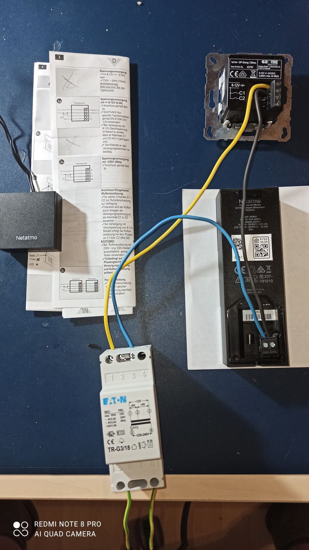

    habe den grothe 43701 gong, die anleitung im foto.. versuche die kamera zu installieren auch gemäss foto, hab keine chance. die klingel funktioniert alles auch auf dem handy. aber der gong erklingt nur so lange wie gedrückt wird auf der klingel.
    ist etwas falsch verdrahtet oder wooo liegt das problem? der gong wurde damals von netatmo empfohlen daher hab ich den bestellt.

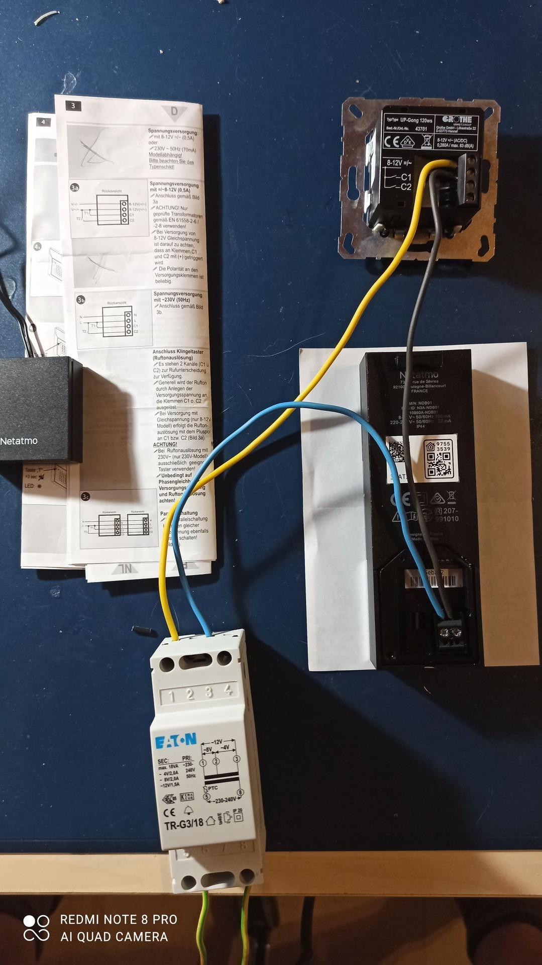

    also ich hab die kamera neu installiert betreibe mit 12v trafi und der damals aufgelisteten grothe 43701 gong. die kamera funktioniert alles soweit auch auf dem handy und der gong kommt auch. jedoch hört man den gong nur solange man auf den klingelknopf drückt. normalerweise müsste doch der komplette gong kommen, aber dieser geht sofort aus nach dem kurzen tasten der klingel und das ist ganz schön lästig.
    ich hätte doch gerne einen gong, gibt es denn einen gong der funktioniert auch beim nur kurz tasten? hat jemand ein gong der die ganze melodie abspielt auch wenn nur kurz gedrückt wird an der klingel?

    also wenn ich so anhänge.. erklingt der gong von selbst alle paar sekunden und hört dann wieder auf. wenn ich die klingel drücke erklingt der gong nicht oder nur kurz also nicht die volle musik resp. nur so lange ich drücke auf der klingel.
    am handy funktioniert jedoch alles, also die pushnachricht kommt und auch die verbindung kann stattfinden etc...
    was mache ich falsch???
    hänge ich den trafo direkt an den gong und mache kontakt mit dem gongmodul funktioniert der gong genau so wie er muss und in der vollständigen melodie.

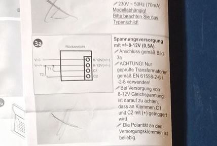

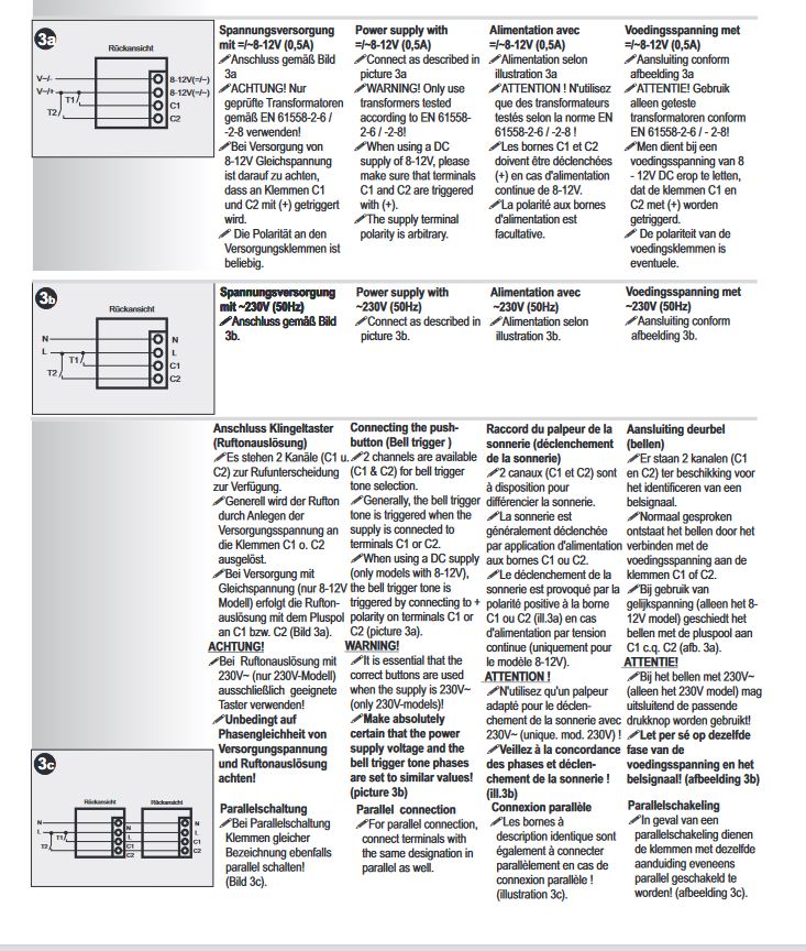

    wie gesagt mir ist nur die c1/c2 unklar am gong selbst. und wie das gongmodul angehängt werden muss. der rest ist mir klar
    hi
    was ich nicht verstehe ist das c1&c2 (muss getriggert werden) in der anleitung des gongs selbst.. (das papier im hintergrund beim 3a).
    für was sind den die c1/c2 am gong selbst? das gongmodul muss ich an welche anschlüsse hängen am gong?

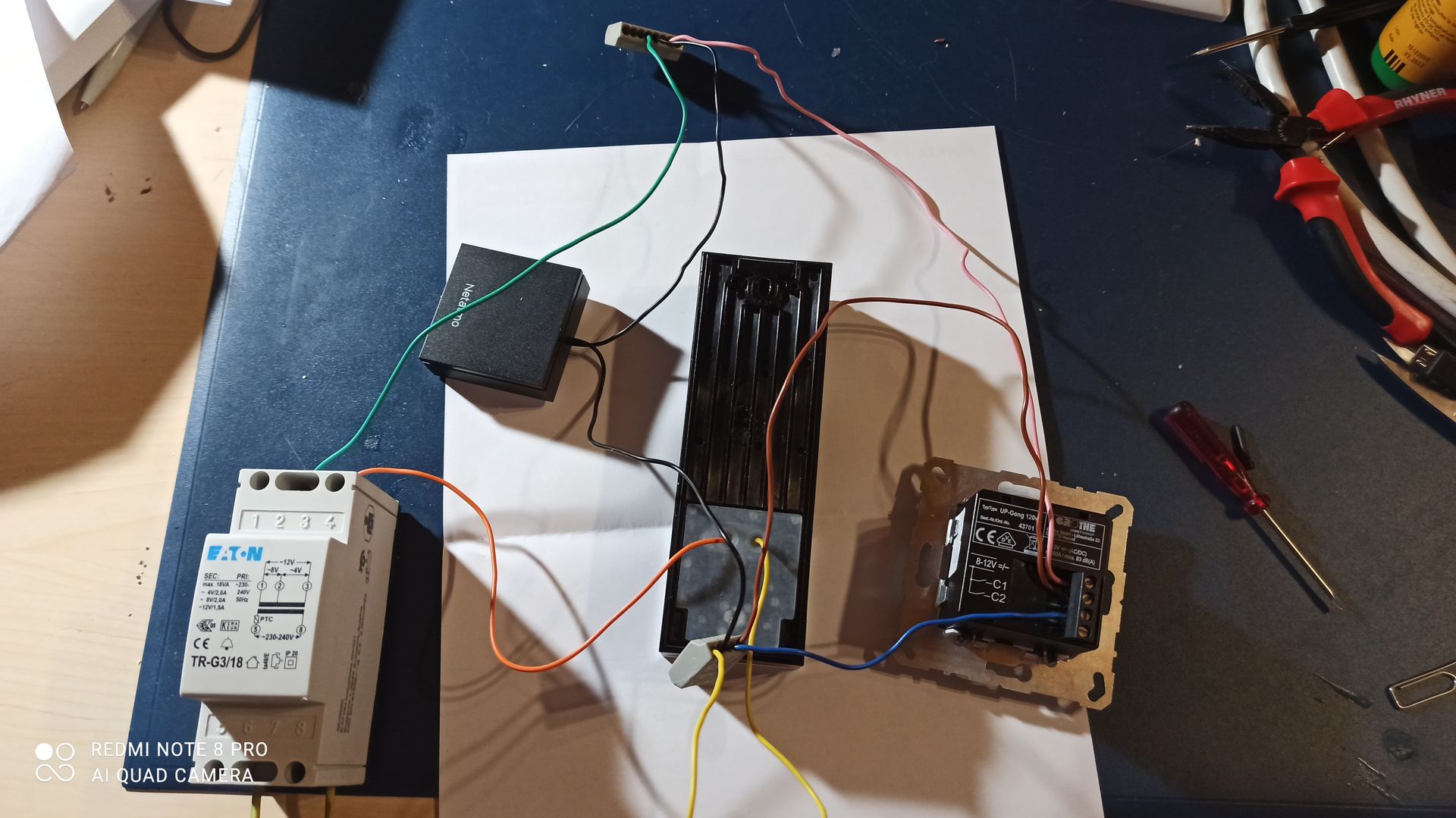

    kann mir jemand sagen ob meine verdrahtung so stimmen würde? unten am trafo ist natürlich der 240v eingang und nicht die erdrung.. hatte nur keine anderen kabel mehr. aber vom trafo auf die kamera, von der kamera auf den grothe gong und vom gong zurück zum trafo?
    wo wird das gongmodul eingehängt?
    bevor ich einstecke und probiere, ist es so richtig verdrahtet?
    merci für eure beihilfe :)
