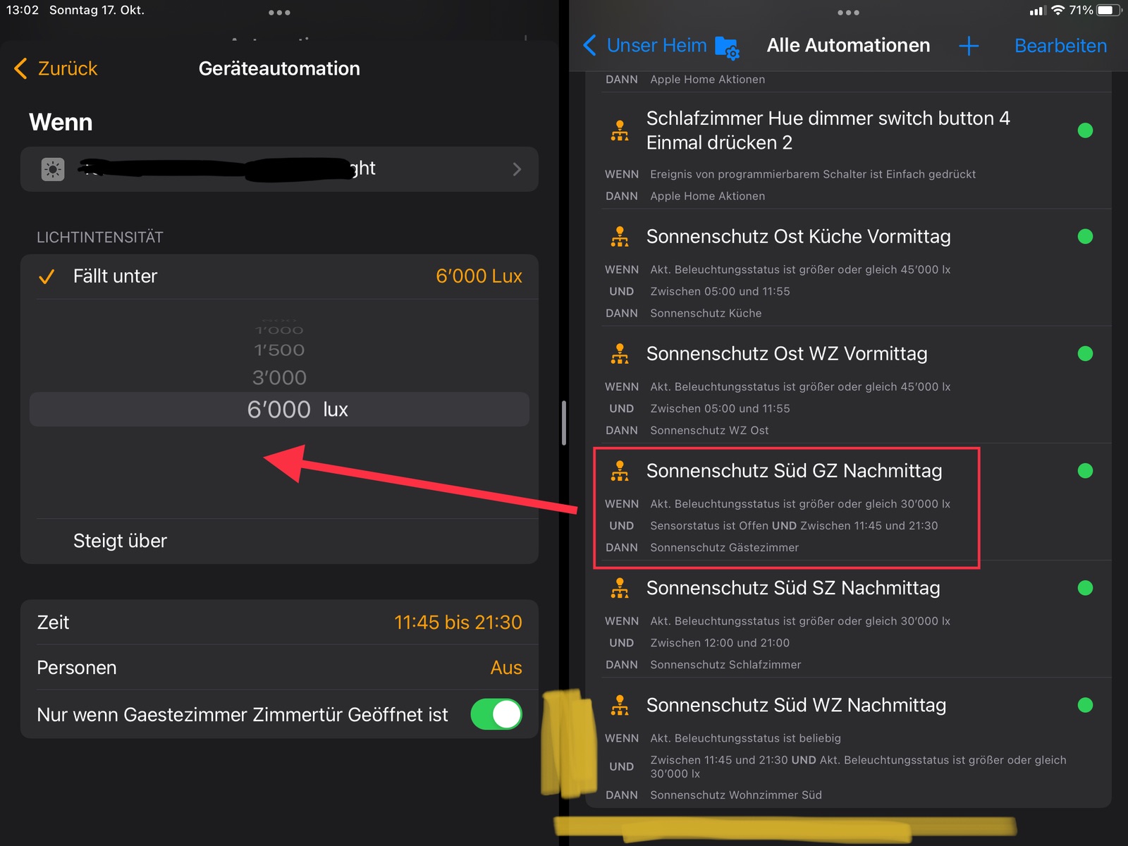

Ergänzung die Automation lässt sich so nicht mehr in der HomeKit-App bearbeiten, aber das ist ein kleines Übel, denn in der Eve- und der Controller-App geht das ja. Und HomeKit schaltet die Automation korrekt, was die Hauptsache ist

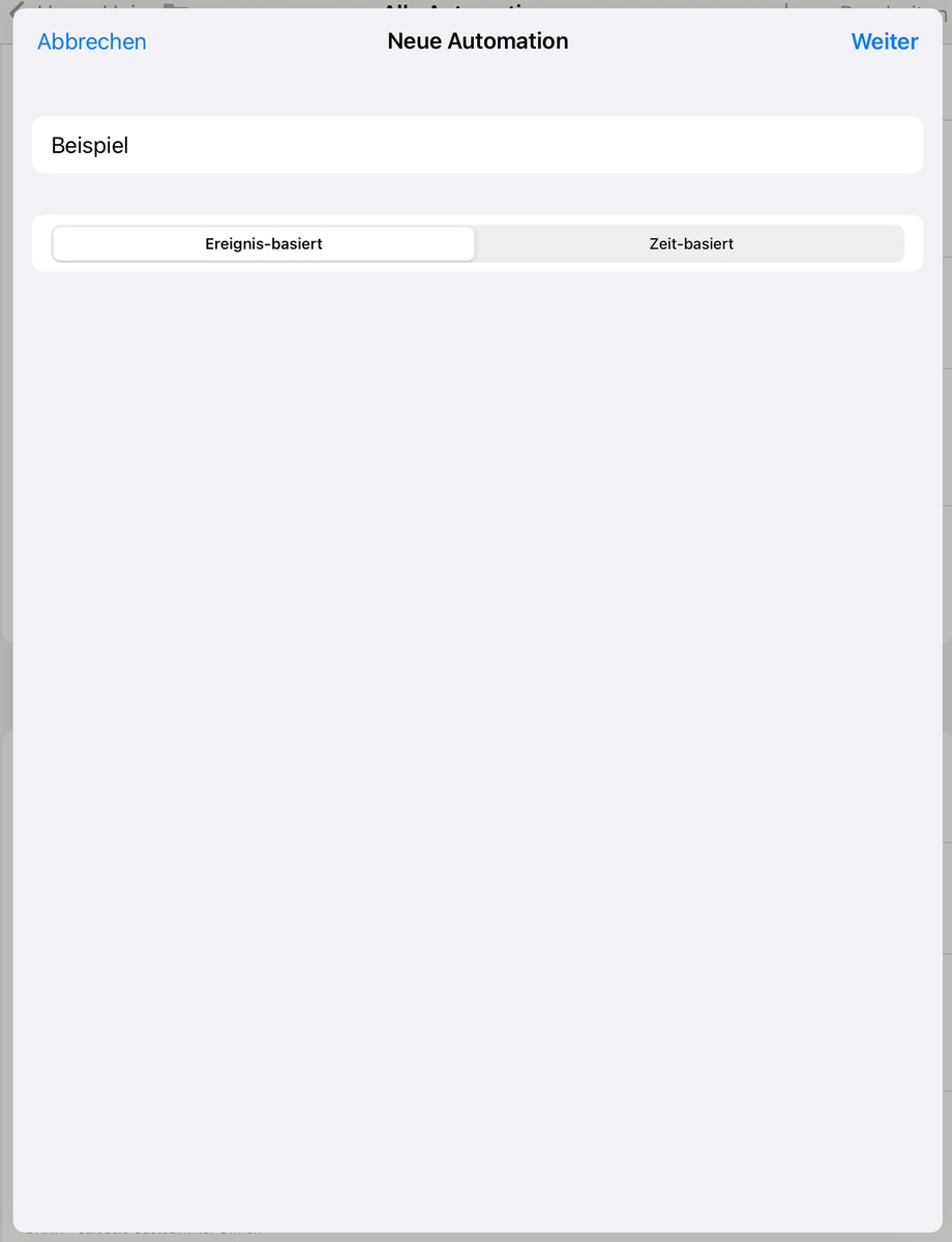

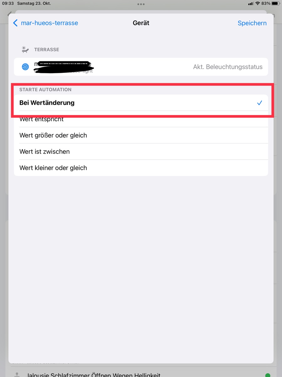

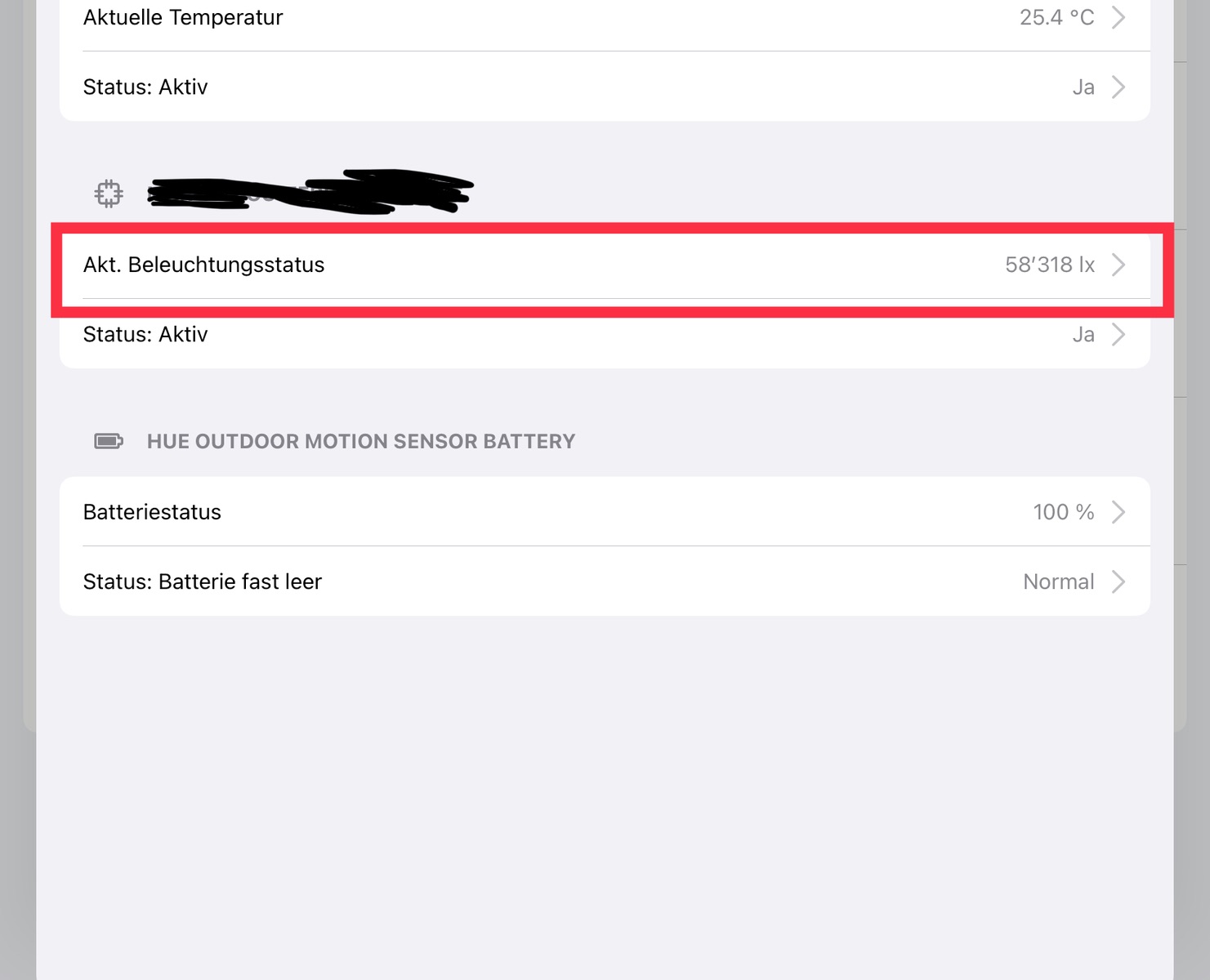

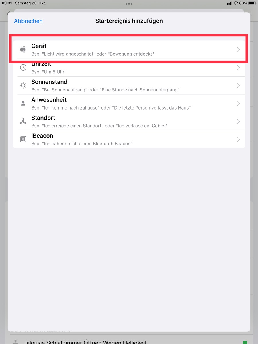

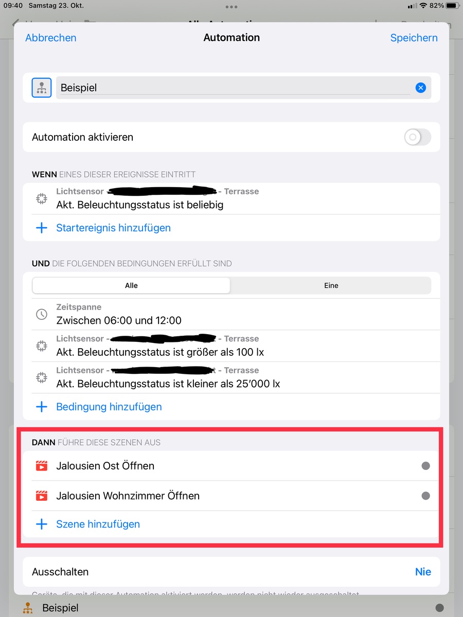

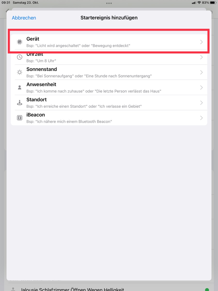

So, also ich konnte mein Problem mit dem korrekten Steuern anhand Helligkeit draussen lösen.
Ich habe die Automation mit der App Controller (Free-Version) gemacht. Die Übersicht über die Automationen ist dort am Besten.
Im Unterschied dieser Automation zu der vorherigen kann HomeKit dies gar nicht detailiert anzeigen und verpfuscht die Automation nicht mit zu niedrigen Luxwerten oder der Gleichen
Anbei eine kleine Anleitung, was genau ich gemacht habe.
1. Neue Automation erstellen - Ereignis basiert.

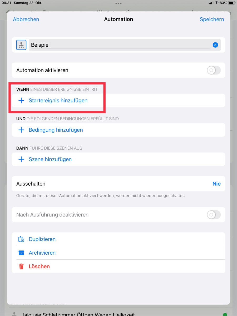

2. Das Startereignis hinzufügen

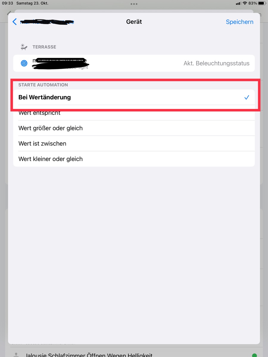

3. Gerät wählen
4. Bei meinem Hue Outdoor Sensor den akt. Beleuchtungsstatus wählen
5. Bei Wertänderung wählen

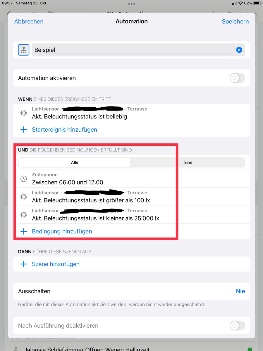

6. Danach erst die weiteren Bedingungen hinzufügen, wie Zeitspanne und Beleuchtungswerte
7. Die auszuführenden Szenen auswählen

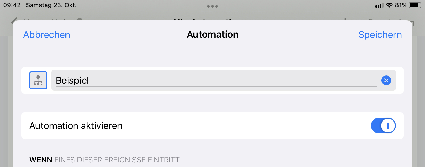

8. Und zu Guter letzt die Automation aktivieren
Hallo zusammen
Ich habe mit Controller Automationen erstellt, die seit iOS 15 nicht mehr funktionieren. HomeKit kann mit den Luxwerten nicht umgehen.
Ich habe heute mal eine Alternative (im Anhang unten gelb) versucht. Berichte dann, ob's funktioniert hat.
