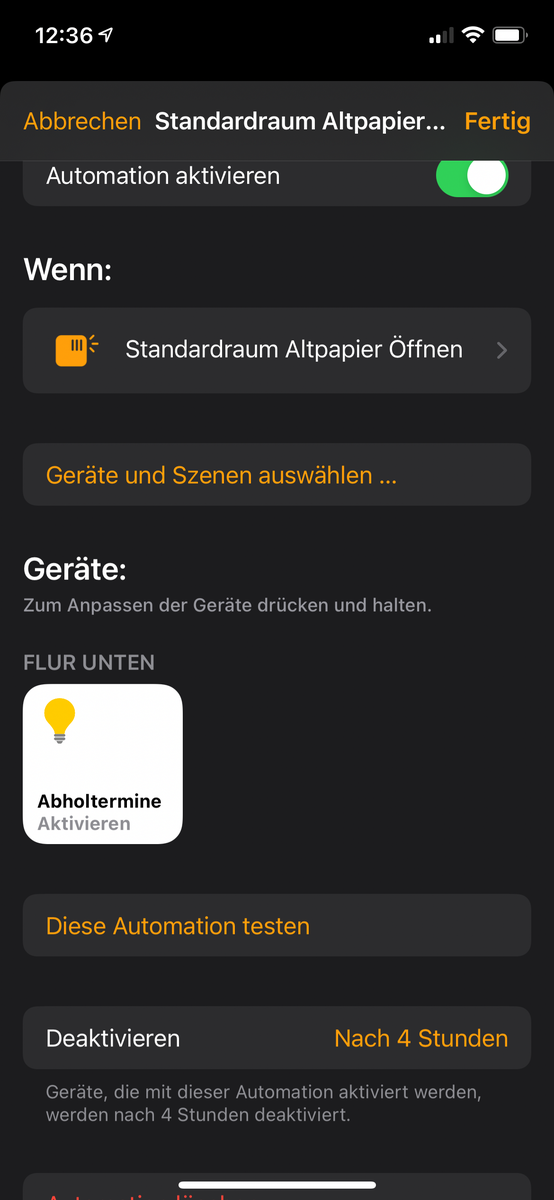

Super, dank Dir. jetzt sind sie da, aber sogar 4 Schalter statt nur 3. also auch der Oberbegriff "Abfuhrtermine" hat jetzt einen Schalter bekommen

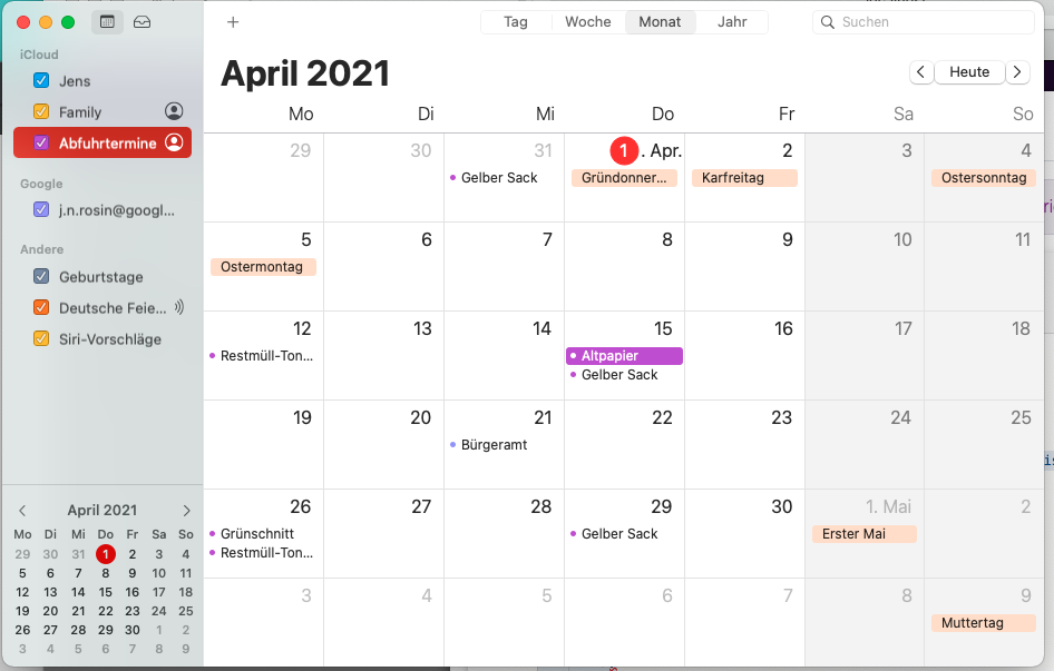

Das gleich Problem war bei mir auch - nur halt am Anfang des Kalendereintrags - und der Grund weshalb der Sensor nicht anschlug.
Mach einfach mal ein Test, indem du den Termin auf Morgen legst - sodass der Senor anschlagen sollte - und schau ob es funktioniert.
Ja hab ich gelesen gehabt, deswegen hatte ich auch gleich drauf geachtet.
Aber wo finde ich jetzt die "Schalter"? Weder bei der Homebridge noch in der Home App seh ich neue Schalter

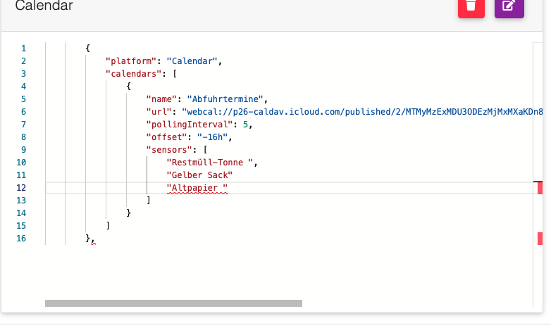

Das steht "Restmüll-Tonne " und ich glaube nicht, dass das Leerzeichen am Ende gewollt ist. Sonst müsste auch der Kalender so heißen. Altpapier hat das gleiche Problem.
Was aber keine Fehler beim Abspeichern erzeugen sollte. Da du uns nicht die ganze Konfiguration zeigst, sondern nur die des Plugins, ist es halt schwierig. Ich würde mal auf das allerletzte Komma setzen - also das, was am rechten Rand rot markiert ist - also ganz rechts. Mach's weg.

Das mit dem letzten Komma hat funktioniert. Jetzt konnte ich es speichern

Auf jedenfall fehlt ein Komma ( , ) nach Gelber Sack
Hab ich gesehen, ist schon geschehen
Bringt aber leider keine Verbesserung
Wollte das jetzt mal speichern, aber dann kommt eine Fehlermeldung:
Syntax Fehler in Konfiguration enthält ungültigen Json

genau das Video war auch mein Trigger, das so zu basteln. Ich hatte anfangs Probleme, das richtig in Gang zu bringen. Die Schreibweise muss absolut gleich zum Kalender-Eintrag sein (inkl. eventueller Leerzeichen am Anfang des Termines) da es ansonsten nicht funktionier - siehe hier
