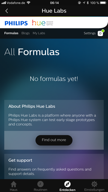

    a) geht mit iConnectHue oder mit der Hue App, mit dem Hue Labs Formular „Do not disturb my scene“..
    b) wüsste ich nicht, wie das gehen soll...
    Danke für den Tipp zu a). Werde ich mit dem Labs Plugin ausprobieren. :thumbup::)
    Zu b). Meine Hoffnung war, da ich in der Hue App ja den Motion über einen "Schiebeschalter" deaktivieren kann, ich das als Aktion auch in der Home App von M. Hochgatterer tun kann. Daher hatte ich die App gekauft. Leider dann wohl nicht. ;(
