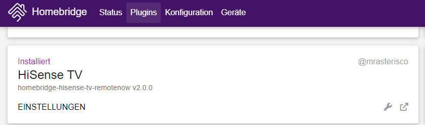

    hab das Plugin in den Plugins wie immer ganz normal installiert. Die Einstellungen hab ich momentan noch nicht gemacht.

    aber bei Plugins ist es vorhanden.

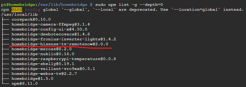

    Danke dir. Ja das ist mir schon klar. Hab nicht gewusst, wie oder wo ich das finde, ob Python installiert ist oder nicht und in welcher Version.
    Hab python 3.7.3
    Wenn ich es jetzt "python3 hisensetv.py <TV_IP_ADDRESS> --authorize --ifname <NETWORK_INTERFACE_NAME>" kommt
    python3.7: can't open file 'hisensetv.py': [Errno 2] No such file or directory
    ich glaube nicht :/
    besser gesagt wie würde das genau funktionieren?
    in der Konsole steht: pi@homebridge:/var/lib/homebridge $
    und ich hab halt dann wie oben genannt die Codezeile eingefügt und bestätigt.
    Bin hier noch ein bisschen grün hinter den Ohren.
