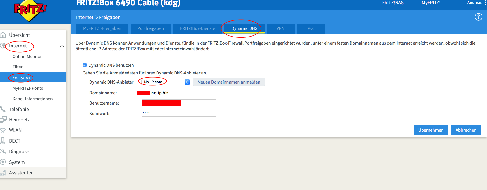

So jetzt zur no-ip
Da ich davon ausgehe, dass Du keine feste IP-Adresse von deinem Internet Provider hast benötigst du eine sogenannte Dynamic-DNS wie dyndns oder eben no-ip
Die Dynamic DNS ist nichts anderes als dass es die wechselnde IP Adresse deines Routers mit der no-ip Adresse verlinkt, so dass du immer über die gleiche Adresse einen Zugang zu deinem Router hast. Ebenso als ob Du eine feste IP-Adresse von deinem Provider hast die sich nicht immer wieder ändert.
Damit dein Router die wechselnde IP Adresse mit der Dynamic DNS von no-ip verknüpfen kann, muss das natürlich irgendwo konfiguriert werden. Denn woher soll dein Router wissen, dass du bei no-ip ein Konto und eine Dynamic DNS hat.
Dies ist natürlich von Router zu Router unterschiedlich und meist bei google oder im Handbuch sehr gut beschrieben wie dies eingestellt wird.
Aber hier das ganze anhand der Fritz.Box (Ich hoffe du nutzt eine Fritze wenn Du einen anderen Router nutzt, musst Du google bemühen)
Siehe Bild im Anhang, da sind die entsprechenden Einstellungen in der Fritz.Box gezeigt.
Wenn du eine Fritz.Box hast, kannst Du natürlich auch die von Fritz.Box-Diensten vergebene Adresse verwenden, diese ist aber wenig einprägsam, ist im Prinzip, das selbe als no-ip.
ACHTUNG: no-ip ist grundsätzlich kostenlos, aber du musst deine Adresse jeden Monat bestätigen, wenn du es kostenlos nutzt. Du bekommst hier aber eine Mail zur Erinnerung von no-ip
